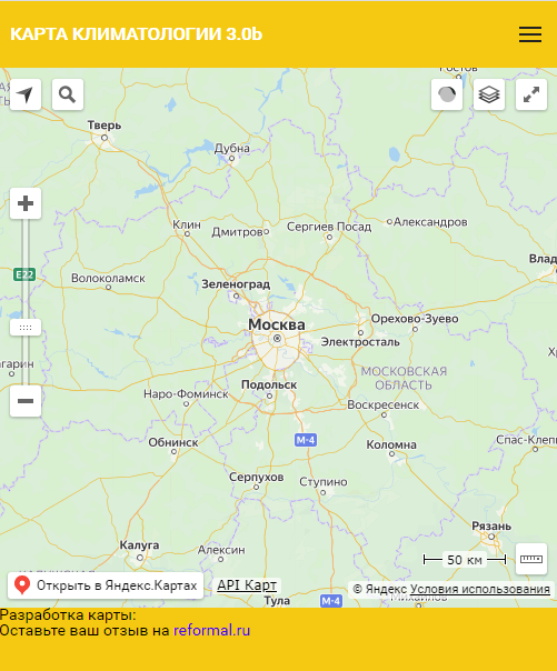

ximkov
Подскажите, планируется ли актуализации карты, согласно нового сп?
-BuTeK-
Карты снова работают.
Будет непривычно, но теперь удобно работать и с телефона.
Пока нет расчетов.
Есть данные по двум таблицам из СП 131.13330.2025 и предыдущего СП 131.13330.2020.
Прошу писать обо всех найденных проблемах. За пару недель дополним/допилим.
nikolay575
А когда будет работать расчет? Оч не хватает данного расчета.. Либо как то можно на время допиливания предыдущую версию как то в работу пустить..
