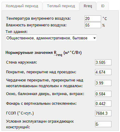

Изменения на "Климатических картах" от 22.06.2010:
  1. Добавлено определение условий эксплуатации ограждающих конструкций в соответствии с таблицей 2 СНиП 23-02-2003 "Тепловая защита зданий". Пока не внесены все зоны влажности и существует вероятность ошибочного определения зоны - эту самую зону для расчета условий можно выбрать вручную.
  2. При изменении температуры внутреннего воздуха или типа здания автоматически изменяется ГСОП и требуемые сопротивления теплопередаче ограждающих конструкций.
  3. Добавлены небольшие настройки для пользователя.
  4. Для каждого населенного пункта можно получить все данные из таблиц 1 и 2 СНиП 23-01-99*, если нажать "Дополнительно >>" на вкладках "Холодный период" и "Теплый период".
  5. Теперь, если искомый населенный пункт есть на карте, то метка не создается, а сразу открывается подсказка с краткой информацией о климате.

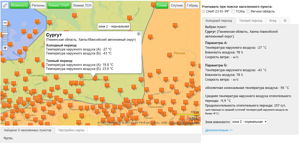

Обновление "Карт климатологии".
К своему дню рожденья решил сделать "подарок" для пользователей карт rolleyes.gif .
Теперь на карту нанесены зоны влажности по приложению В СНиП 23-02-2003 "Тепловая защита зданий"
При поиске города или клике на существующей "климатической метке" в поле "Зона влажности" отображается в какой зоне находится данный город.
Т.к. алгоритм определения принадлежности города к зоне влажности не совершенен проверяйте зону визуально (каждая имеет свой цвет) и при необходимости меняйте это значение вручную.
Если в поле "Зона влажности" выбрано любое значение кроме "неопределена" на вкладке Rreq можно узнать условия эксплуатации ограждающих конструкций (А или Б).
В настройках программы можно указать как программа будет себя вести, если искомый город и ближайший к нему с климатическими данными оказались в разных зонах.
Приятного пользования картой.

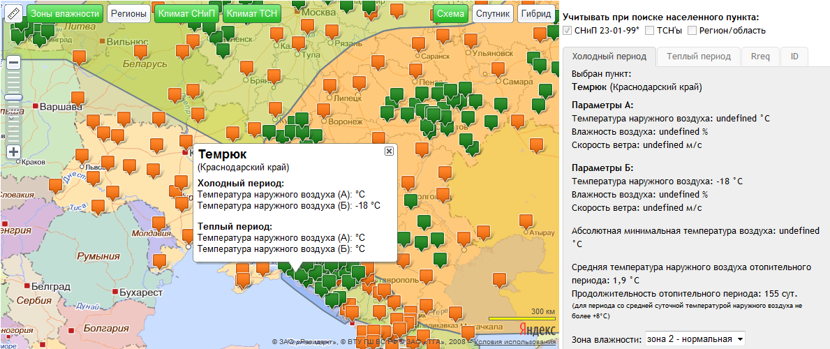

Обновление "Карт климатологии" (версия 1.4).
Теперь можно осуществлять поиск климата по населенным пунктам, указанным в различных ТСН по энергоэффективности. Для вывода соответствующих меток достаточно нажать кнопку "Климат ТСН" на карте.
Для меток по ТСН действует определение зон влажности и вычисление R_req.
Небольшое неудобство будет доставлять, что из-за отсутствия большого количества данных в ТСН на их месте появляется надпись "undefined". В скором времени постараюсь исправить это.
Добавлены не все ТСН. Обязательно для себя добавил Ленинградскую область, Краснодарский край - в связи со строительным бумом и еще с десяток других. Остальное буду добавлять по мере возможности. Если кому-то надо срочно - пишите.
