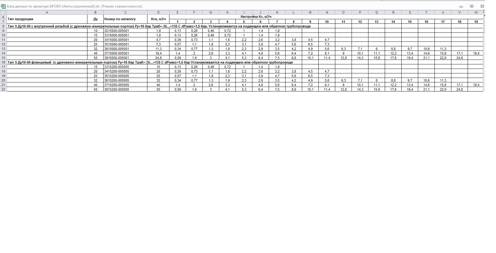

но вы ведь предлагаете поставить клапан по диаметру трубопровода.
К примеру Ду 15 Kvs max 4, Ду 32 Kvs 6 min. Расход на объекте 2т/час, Напор 10 м.в.ст. Как будет работать клапан Ду 32?

И что? берем MSV-C. Ду32, настройка 2,5. Максимальный перепад на клапане - 15м.в.ст., 15>10. клапан работает отлично. в чем проблема то?
Зато при уходе на Ду15, на участке трубы Ду15 скорость 2,9м/с, и потери 1,1метр на метр трубы. +дикий КМС, + шикарная турбулентность. И всё ради чего? Сэкономить копейки на кранах, чуть увеличив геморойность и сложность системы? кроме резьбовых соединений добавив сварку переходов? а перед рег.арматурой неплохо бы оставлять прямых 3-5 диаметра для точности регулировки. получается лишний метр потерь на всю конструкцию, с увеличением турбулентности и скорости.
Ладно, смотрим дальше, открываем диаграммы на Ду15 и что мы видим? А то, что на полностью открытом клапане (n8) потери составляют 13метров, а это уже 87% от максимальных. Сэкономили 1.500 рублей? =)))
Не надо путать ручную регулировочную арматуру с автоматической, которая в очень редких случаях нормально работает при подборе по диаметру, а не авторитету
