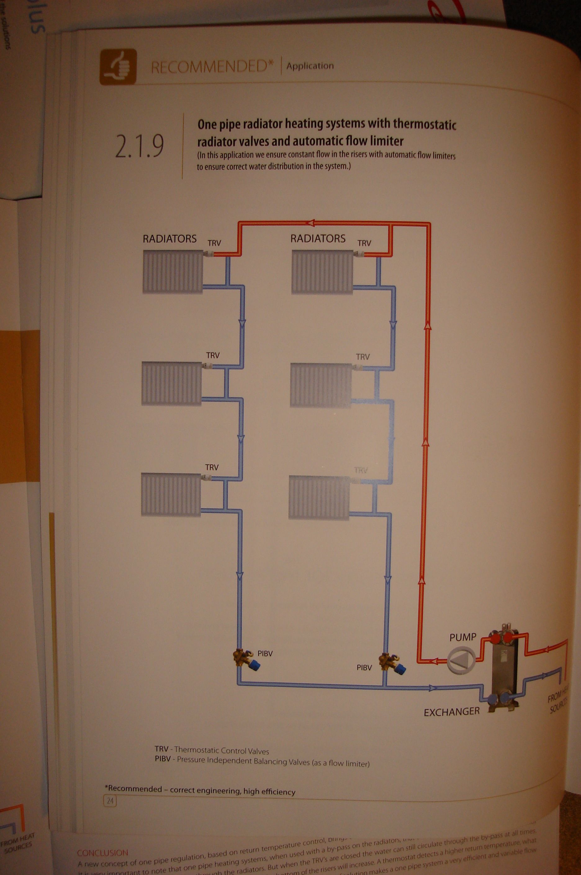

тем кто считает что можно ручным клапаном регулировать сопротивление узла при переменном расходе срочно необходимо посмотреть фильм пыркова. там все красиво показано...
наличие переменной гидравлики это как ни крути прямой путь к автоматическим регуляторам.

А вы не могли бы реальную(рабочую) схему Вашего контура СО показать, а не его часть обсуждать?
выложить конечно можно, но дело ведь не в конкретной системе, а в самом принципе. Боюсь просто дискуссия уйдет не в то русло.

Вот выдержка из книги Пыркова "Особенности современных систем водяного отопления".
Обратите внимание, там написано, что АБК нужны не только для исключения перетоков теплоносителя. Эти факторы тоже крайне важны!

Тем, кто проектируют 1-трубки, АБК действительно не нужны.
Те, кто активно выступают против АБК в 2-трубных системах с термостатами, просто не умеют проектировать такие системы и не хотят уметь. Тут легче сослаться на "тлетворное влияние Запада". Это традиция, как правильно заметили, ещё со времён Петра 1.. biggrin.gif
