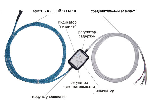

А не проще использовать зонные датчики протечки, которые можно спрятать в плинтус и контролировать протечку по всему периметру помещения?
drejand
Мы тоже используем датчики протечки типа кабеля Нажмите для просмотра прикрепленного файла,
к тому же общая длина кабеля (чувствительного элемента) может быть до 100 метров и может состоять из отрезков соединительного кабеля (он в длину элемента не учитывается). Подключается это дело к модулю с регулировкой чувствительности, выход релейный, питание 24 или 220В
Нажмите для просмотра прикрепленного файла.
Кабель можно прятать за плинтус, можно ставит просто штыревой датчик
Нажмите для просмотра прикрепленного файла (два электрода - да хоть два гвоздя smile.gif и даже несколько - запараллелить.
