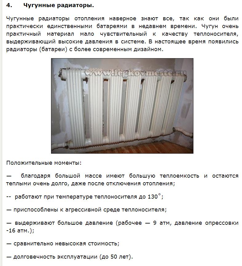

Помогите определить секционный радиатор
прошу прощения за качество картинки
Ernestas
Вроде он

Цитата(gadfly647 @ 17.3.2014, 22:18) *
А характеристики???
Увы, когда-то раньше попадались, теперь не нахожу.
возьмите 140 вт/секция, сильно не ошибётесь

keaton
Цитата(Ernestas @ 17.3.2014, 23:16) *
Вроде он
Да, это он. Однако, вопрос открыт. Мне не ради теплоотдачи, интерес сугубо академический

Цитата(Ernestas @ 18.3.2014, 11:24) *
Такой интерес можно утолить только поглощая справочники в тиши технической библиотеки.
К сожалению, не помогло.
Возможно, какой-то из этих:
ЛОР 150, «Польза» № 3, М-150, М-132, «Минск»110, РКШ
