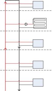

Про перемычку - дополнительный паразитный контур.
Так сделано во всем доме. Заходил на 5-й этаж вместе с сантехником и представителем УК - обсуждали воздушники и пр. Они мне и показали, что подача идет наверх, поворачивает и затем становится обраткой.
Как людям грамотно объяснить то что перемычка лишняя? Может быть есть какое-то экзотическое решение в подвале?
Или может быть это сделано на случай вдруг все организованно закроют вентили перед радиаторами?
Не нашёл для себя объяснений в пользу той перемычки. Думаю, что Вы ошиблись со схемкой - нет там означенного "паразитного контура". К тому же "обратная чуть теплая", а с тем шунтом она была бы почти как подача. Скорее всего Вам "УК от застройщика" дан и они элементарно экономят деньгу на отоплении, пока дом полностью не заселится и жильцы не потребуют - "не выбьют" из них тепло!

Можно посудиться коллективно, и потребовать возмещение убытков. Потребуется обратиться в экспертную организацию (любой адекватный энергоаудитор вам в помощь). Зафиксировать температуры и расход теплоносителя, определить количество ккал/ч отобранного тепла, после вам подготовят экспертное заключение, на основании которого произведут перерасчет всем жильцам кто пострадал, надо еще официально подтвердить срок в течении которого весь бардак происходит, за подписью УК... Решением суда виновных обяжут покрыть расходы на отобранное тепло и компенсировать судебные издержки + услуги экспертной организации. В общем мало не покажется tongue.gif Вашим горе-соседям это влетит в кругленькую сумму + переделка к проектному состоянию. Желательно предупредить их о таком варианте решения вопроса и предложить решить все мирно...
lovial
А судиться с чем идти? "Нам дядя Вася сантехник сказал, что они насос врезали"?

Мой вариант- каким то образом подключен теплый пол и ниже 5 этажа тепло идет слабо. Система однотрубная.
Хочу на собрании жильцов (общество совладельцев) обсудить очередной раз стояки и заодно поговорить с соседом. Возможно создать комиссию в составе сантехника и 2-3 жильцов и пройтись по этажам.

Вообще, ТП в квартире-реальность, но только с умом. Если ко мне обращаются с подобным заказом, я не вешаю всю квартиру на один стояк, а делю равномерно, и еще, ВСЕГДА разделяю контура(централизованный, ТП) через пластинчатый ТО, и тогда мне не страшен опрессовщик одного из предыдущих участников форума.))
v_elena05
Пластинчатый теплообменник на стояке отопления жилого дома?? А какое же у него сопротивление? И как соблюдается в этом случае гидравлическое равенство внутри стояка??
Готовое решение. Понятное дело, что легализацией и прочими сторонами вопроса особо никто не заморачивался.
А термостат до теплообменника? А то я рассмотреть не могу. Если у моих соседей такой то им нужно сердце вырвать и смыть в унитаз, а после того канализацию перекрыть. У нас стояки без перемычек и вся вода проходит сквозь все радиаторы.
Это понятно... я вообще как обладатель классического советского теплотехнического образования считаю всякое вмешательство в систему отопления жилого дома похабством и категорический сторонник самых жестоких мер по пресечению подобных деяний... Не понимаю я - положи ты себе электропол, грейся в любое время, зачем ползти в чужое право жить в тепле?

ssn
а я задумывался о подобном у себя в квартире...
Только теплообменник не такой брать, а самому делать и вешать его прямо на стояк теплофикации. Т.е. не изменяя конструкцию отопления, как скорлупу надеть на трубу самодельный Т.О. по идее, должно работать.
До внедрения дело не дошло. пока думал, собрал кухню уже. И теперь перебирать кухню ради тёплого пола как то уже не совсем хочется.
хотя как эксперимент может сделаю
в принципе, ничего не нарушая... (при условии установки и работы на батареях рег клапанов) какая разница чем будут покрываться теплопотери в помещении - батареями или теплыми полами... все чесно вроде как...

Khomenko_A_S
Цитата(HeatServ @ 23.8.2012, 14:44) *
Только покрытие это пойдёт за счёт соседей по стояку. А это уже вопрос этики.
Если применить готовое решение показанное Вами на двухтрубной системе и от стояка отапливать ту же площадь что была "на радиаторе"- то все окей.
А отбирать тепло у общего стояка-только среди соседей врагов наживать. Тогда круче поставить тепловой насос и можно вообще со стояка снять столько тепла что к соседям +5 потечет.
В условиях перетопа - не вопрос, в условиях недотопа - хитропопость, потому как тёплый пол это заведомо низкопотенициальный источник тепла, потенциал которого можно повысить не мудрствуя лукаво и испытывать комфорт за счёт соседа.

TruRUMetall
Хоть, тема уже и старая и ответ врятли актуален, но всёравно отпишу м.б. кто ещё с подобной проблемой столкнётся....
1. Установка собственника, если дом оформлен то без проблем делается через регистрационную палату полностью официально, время от одного дня.... Запрос делается любым гражданином с предъвлением паспорта, и оплатой квитанции в 200 ре если память не подводит.... деается в отношении любого объекта недвижимости и неважно кто запрашивает (стандартная процедура при сделках с недвиж.)
2. Надо решать, вопрос тем, что это за перемычка в системе сверху ? проверить уходит ли тепло через неё очень просто, трогаем саму перемычку и примерно сразу можем понять сколько тепла через неё уходит, либо трогаем стояки в квартире над соседом и выше и сравниваем температуру возвратки и температуту трубы идущей на батарею (ответвление или сам радиатор), если обратка грячее значит проблема в ней. решение: убрать (в идеале), или сделать сопротивление (заузить, кран, и т.д. т.п.).... (и дело вообще не в соседе)
3. Про насос сильно под вопросом.... проще и дешевле сделать заужение стояка, в сторону соседей сверху.... рез будет почти как от насоса, а особо наглые могут и кран в стояк врезать.... поэтому все выше описаные методы вообще врятли канают.... а про давление так и вообще бред т.к. пластиковый стояк рванёт сильно раньше, а вот труба в бетонной стяжке почти любая выдержит и 20атм.... если качественно залито....
проверяется сосед или нет путём:
3.1. сравниваем температуру возвратки под соседом и температуру подачи над соседом, если возврат теплее чем подача над, то значит притензии точно к нему т.е. заужение либо насос, (инече зря на него катите ну или только, что много отбирает). (также м.б. засор стояка в направлении после соседа или до)
3.2 также проверка отключение эл-ва на короткое время (выключится насос труба выше станет греться), т.е. точно насос, что маловероятно. а вот заужение вычислить сложнее.... хотя вероятнее всего именно так, если есть пункт один....
3.3 если большой отбор тепла то: к нему уйдёт тёплая труба, возвратка холодная (под мин), и подача в кв над ним тоже холодная.(перетоп в форточку, отопление балкона)
также может быть вариант пропуска всего стояка через пол, что тоже тот ещё долбоебизм.... и менее вероятно.... или другие неправельные подключения к стояку....

3. оключение отопления на долг время чтоб сам засуетился (желательно ему дать знать что у всех тепло)
4. в канализацыонную трубу через сортир смывается крепкий гандон или 2(один в другой) на трубочке, чтоб длинны хватило примерно на 1,5 этажа и там надувается, всё говно с верхних этажей польётся из его сортира, быстро сам за сантехниками побежит... но может пострадать этаж под ним, хотя если всем верхним договориться то можно туда не оч много вылить чтобы ему кв залило но вниз не пошло (в этом случае смесь сливать надо поедрёнеё (плохо отмываемую или пц вонючюю) и кол во литров в 5 - 15 чтоб заполнилась труба но и не перестараться), потом также сдувается и вынимается хрен чего кто докажет....
ну или писать в инстанции долго и гиморно, приглашать ментов и тепловую комиссию, и т.д. получит штрафы и принудительный восст до первоначального.
также надо не забывать о том что может УК экономить/воровать у жильцов и тогда пургу вешать будут, а также о засорах, пункте 2, неисправности насоса (недостатке разницы давлений) и д.р неисправностях....
п.с. за опечатки и ошибки просьба не гнобить т.к. пишу одной левой из за перелома, да и проверять, править тупо впадлу....

Обесточьте квартиру пакостников, если на первом, втором, третьем этаже отопление восстановится, то у них нет смесительного узла и если так пусть ставят. Подача и обратка соединены специально, чтобы когда кто-то перекрывает вентиль радиатора перерасход уходил через него.
Папа Карло
Или недоподача теплоносителя управляющей компанией. Может завоздушен стояк.

Заваливайте письмами управляйку, это их проблемы, главное не забыть сказать им, что это их проблемы и пока решаемые.
Машинист
Не надо заваливать письмами управляшку. Напишите в гос.жил.инспекцию (ГЖИ), они придут сделают замер с управляшкой вместе, и если не будет нормы в помещении - мало не покажется никому. Сразу найдутся и теплые полы у соседей, и слесаря способные их вырезать как надо, и обоснования всякие проектные.
Задолбали уже хитрожопые козлы в МКД, устраивающие себе раёк за счет других. Строили бы себе коттеджи, и там хоть в три слоя теплые полы делали.
