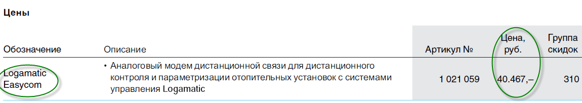

Logamatic Easycom
Logamatic Easycom (PRO)
Это разные (даже внешне заметно)устройства и однозначно что одно дороже другого ,а что для Вас более приемлемо сами решайте ,конечно функции у них отличаются это явно видно! smile.gif
Это первое ,а второе я что еще цены должен корректировать или я их придумываю сам-или Вы другие аргументы предоставили, smile.gif это и так очевидно одно устройство обязано быть дороже другого?! smile.gif

А Вы еще сомневаетесь тогда? См.скрин Нажмите для просмотра прикрепленного файла
