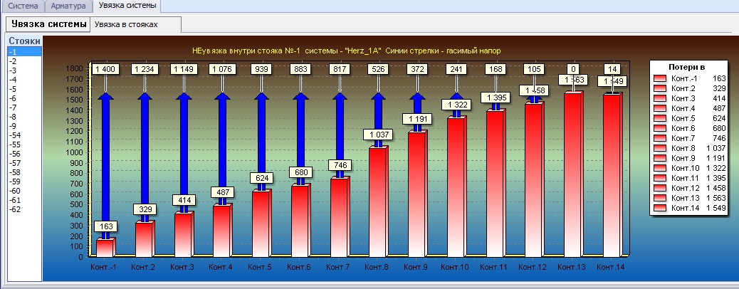

Kult_Ra
Цитата(define @ 15.5.2012, 18:25) *
Скажите, а можно использовать для увеличения сопротивления радиатора вентиль на подаче с предварительной настройкой и вентиль на обратке балансировочный, т.е. оба вентиля зажимать?
Вы думаете в верном направлении... есть такое мнение.
В двухтрубном стояке столько контуров сколько ОП. Иногда настроек у радиаторного термовентиля не хватает погасить "гасимый напор" или они принимают крайние значения.
Выход здесь, как один из многих, - использовать арматуру и на второй подводке с настройками (жаргон = отсекатель с настройками).
встречное движениеНажмите для просмотра прикрепленного файла попутное Нажмите для просмотра прикрепленного файладвижение теплоносителя
