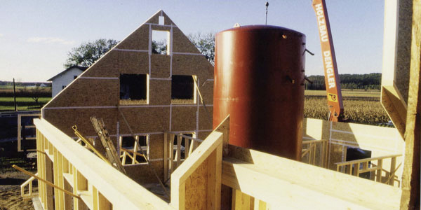

В канадской схеме разогреваемый до 60-70* накопитель тепла длительного хранения. а у Ежика, насколько понял, просто отбирают тепло без предварительного разогрева.
На форум хаусе люди (дачники) делают теплоаккумуляторы и к солнцу их подключают и к котлу.
Blade runner
В принципе чем не тепло, только накопитель большой нужен. размером с жд цистерну.
Посмотрел , немцы делают такие сезонные накопители, оказывается
Сейчас фундамент моден - так называемая шведская плита - тож накопитель в виде бетона размером как раз с одну две цистерны.

а что это в самом деле накопитель, который разогревают ?
В чем идея - не строить специально систем - тогда дорого.
Например как Ёжик - делают благоустройство - и сети, чтоб не кинуть трубы канализационной в траншею.
Шведская плита - обычно в плитном фундаменте классическом утеплитель отсекает монолит от дома.
В так называемой шведской плите наоборот утеплитель под монолитом, а в монолит загоняют все коммуникации - электру, слаботочку, ХВС, ГВС, втом числе и теплый пол.
Монолит превращается в аккумулятор - по сути халявный - все равно фундамент делать.
А к чему теплый пол подключить - к солнцу или котлу дело третье.
