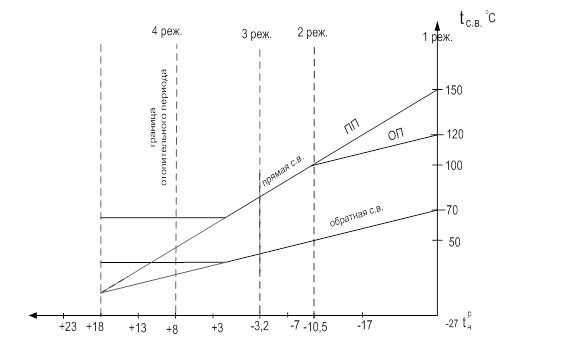

А вот что касается температурного графика, то тут как и у всех. Никаких 150-70, никаких 130-70. Срезка на 110-115 по известным энергетикам причинам.
Извините, а можно узнать по каким причинам? Острого пара на тэц жалко или экономят топливо котельной? Или появились дома с пластиком или заглушенными элеваторами?
У нас сейчас 142/71, как и в прошлом году.. а было раньше 150/70. Прошлой зимой было как-то до 130 поднималась, в морозы...
Одна объективная причина чисто теплофизическая. Сетевая вода нагревается конденсатом от турбин максимум до 110 градусов. Чтобы догреть до 150 нужен отбор пара на пиковые подогреватели, т.е. снижение выработки электроэнергии. А электроэнергия гораздо ценнее. Дополнительный нагрев в пиковых котлах требует дополнительного топлива. А зачем его расходовать, если и так "пипл хавает"?
И есть ещё множество субъективных и квази-объективных причин. Уже много обсуждали. Главная - "усегда так делали" и "усе так делают". Даже на обычных водогрейных котельных.

Вот на что обратил внимание В. Н. Карпов, главный специалист АО «Моспроект», ведущий специалист по проектированию систем отопления:
  • графики (до излома) строятся как "прямая линия", то есть линейная зависимость температуры носителя от температуры наружного воздуха.
  • Потери тепла помещением практически тоже зависят линейно от температуры наружного воздуха.
Но вот при таком общепринятом "качественном" регулировании обогрева зданий бросается в глаза, что теплосъём с ОП (да и съём тепла от калориферов) не линейная, а есть "степенная" зависимость!
Теплосъём с 1 кВт паспортной мощности ОП определяется по формуле:
< Qwt=(dTm/dTну)n *(Gpr/Gну)m *c*p*ag >, Вт.
Иными словами существующее "качественное погодозависимое регулирование" по температурному графику ТЭЦ не согласуется с фактическим теплосъёмом с ОП (или с калорифера) - будет обязательно "разнобой".
И второй "недружественный" аспект - гравитационная составляющая в СО (Не) напрямую зависит от "графика ТЭЦ" - переходной период она минимальна и тем самым заметно нарушается балансировка контуров СО.
Термостаты и регуляторы напора и давления "сглаживают" некоторые "противоречия"
Чтобы донести такую температуру (110 0С) до потребителя, надо всем "на уши" ставать - никто не застрахован от падения температуры на пути от Источник до Потребителя.
Именно поэтому поэтом зам. акима Г.Н. Кусенова и пописала график со 1050С.

ну.. если у вас температурные графики до -25 ,а дальше со срезкой 115 - значить, пусть будет "южный" город laugh.gif
да мы почти на одной широте живем и разницей то пару часов, не пойму чего вы так не желаете назваться "северным" городом rolleyes.gif
