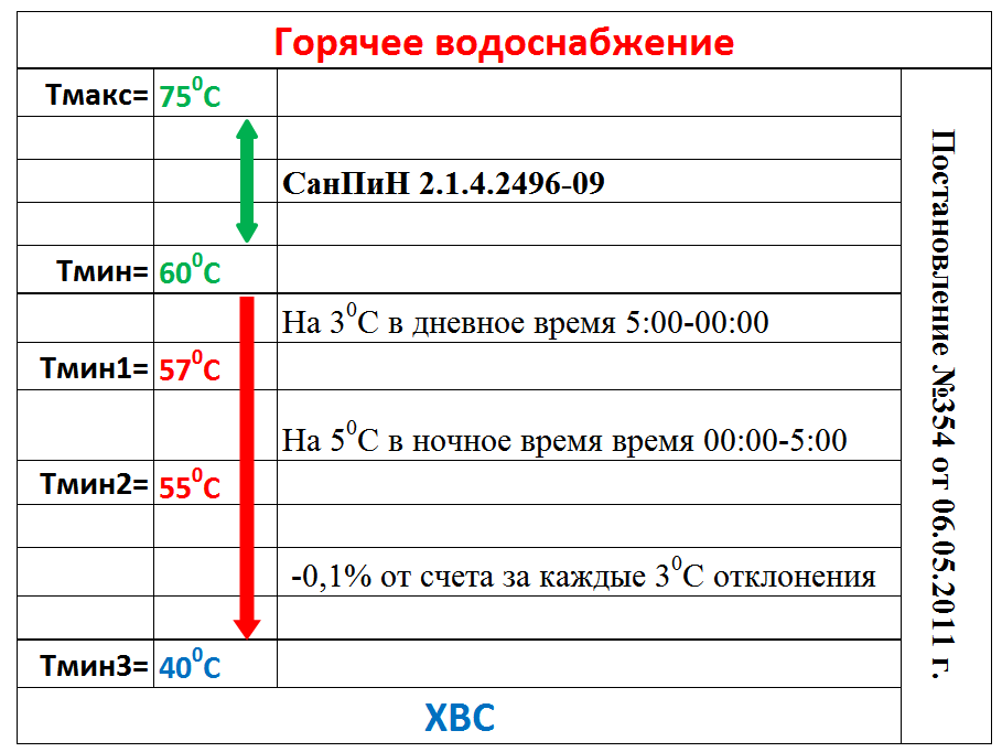

Altelega
А вот температуры в помещениях и водоразборных кранах - объективные показатели качества услуг у конечного потребителя.
да, это показатели у конечного потребителя, как результат работы тепловодоснабжения, но я бы назвал их очень субъективными... некоторые считают, что в доме жара должна быть при открытых окнах, некоторые - что вода в сию же секунду должна быть горячей, и не меньше 80, для них 60 это теплая... и т.п.
Здесь вижу ситуацию, что УК не смогла передать потребителю товар, по причине некачественной работы поставщика.. пришло меньше, чем положено. Был бы прибор учета - с поставщиком расплатились сколько вышло, т.е меньше нормы, а жильцам перерасчет, есть бумажка с прибора и конкретными цифрами. А сейчас пойди докажи, с какого и до какого числа происходили беспорядки и на сколько недодали... помоему, больше нервов потратишь.
Без помощи не обойтись. Это к юристам.
Бойко

Altelega
Гражданин З. требует не снижать температуру ГВС ниже 60С, которое якобы допускает пункт 5 прил.1... а что, кто-то снижает?
Суд признает, что снижать ниже 60С нельзя, и пункт 5 недействителен...
только не понял, за некачественный ГВС не платить можно? или по тарифу за холодную воду? smile.gif
"...в той мере, в которой данная норма допускает ее применение в случаях, не связанных с условиями и порядком изменения размера платы за коммунальную услугу при предоставлении коммунальной услуги ненадлежащего качества."

Цитата(Бойко @ 6.10.2013, 18:23) *
там три колонки... первая - это название пункта, вторая "Допустимая продолжительность перерывов предоставления коммунальной услуги и допустимые отклонения качества коммунальной услуги"... и третья - "Условия и порядок изменения размера платы за коммунальную услугу при предоставлении коммунальной услуги ненадлежащего качества и (или) с перерывами, превышающими установленную продолжительность".... соответственно - отменяется вторая колонка, на не отменяется третья...
Теперь, если (читаем первую колонку) "Обеспечение соответствия температуры горячей воды в точке водоразбора требованиям
законодательства Российской Федерации о техническом регулировании (СанПиН 2.1.4.2496-09)" .... (т.е. нарушается САнПиН), то жилец в праве требовать пересчета стоимости за оказание услуги ненадлежащего качества... ето понятно?... laugh.gif .... прекрасно! тогда прекращаем "думать" и начинаем "понимать".....
Что отсюда следует? Правильно - никто НЕ ЗАСТАВЛЯЕТ сети предоставлять воду НАДЛЕЖАЩЕГО качества... .... просто им пальчиком грозят - мол, что же ето Вы за "ненадлежащее качество" тарыфы выставляете, как за "надлежащее качество"... ето же непорядок!... ну - ясен, пень - никто вас (сети) ничего делать не заставляет!... и не требует воды надлежащего качества... вы просто пересчеты вовремя делайте - и не сачкуйте!... а то быдло - возбухает!!... laugh.gif .... а ничего другого, акромя постановления "О предоставлении коммунальных услуг собственникам...." про енти самые "отношения" между сетями (предоставляющими "коммунальные услуги") и собственниками - таки просто нэ-э-т!!... нет - ну есть ещё тонны нормативов - как енти сети проектировать... даже правила есть - как их правильно эксплуатировать....но параметры, выдаваемые при "предоставлении коммунальных услуг собственникам" - прописаны ТОЛЬКО в ентом постановлении...И там - черным по-белому: если Вам продают услугу (например воду) ненадлежащего качества, то ето НОРМАЛЬНО!!... и для етого даже тарифы спесиальные придусмотрены!!... а хто бы тарифы придумывал для режимов - которых ПО-ОПРЕДЕЛЕНИЮ быть не должно??!!.... ето ж не бараны какие писали - а Правительство РФ.... значит можно предоставлять такие "услуги" - но немного по другим тарифам!!!....что непонятно то??!!....нет - требовать от сетей горячей воды температуру в 60 градусов быдло...ну, т.е. собственник - не может!!... потому что границы отклонения от 60 градусов - отменены решением Суда РФ!!.... а что делать, если вода не 60 градусов, а скажем 45...или вааще - 5 градусов??... ну, солгасно постановлению Правительства РФ - ПЛАТИТЬ за неё!!... но - немного по другому тарифу... а шо??? laugh.gif

2 Бойко:
Ну. и что такого страшного с температурами ГВС, что их вообщем-то 3? Это сильно затрудняет определение температуры в точке водоразбора? Если уж по большому гамбургскому, 55 градусов - вполне себе приличная температура, а насчёт бактерий г-на Онищенко, думаю, дешевле было бы периодически санировать систему ГВС, чем жарить днём и ночью огромное количество воды по всей стране.
А в Методических указаниях МУК 4.3.2900-11 где потеряли надежду?

так температуры - это и есть объективный критерий, а "жарко"-"холодно" - субъективный.
В данном случае, вероятно Вы правы, имеем причину "некачественной работы поставщика". Но и фактов аналогичной работы УК немало. После капремонтов бывает немало жалоб - сталь заменили на ПП того же диаметра... наружного. Или двухтрубку с верхней разводкой заменили на ленинградку - в одних квартирах закрывают радиаторы одеялами, в других - 14 градусов.

Скажите, а Вам, например, действительно чтобы умыться мало температуры 55 градусов. У нас, кстати, немало потребителей сами отказываются от 60-75. И, будете смеяться, это все учреждения здравоохранения от ЦРБ до роддома, исключение - КВД.
так речь - не о том!... речь об ответственности власти перед народом... за нормальные/ненормальные - но йм же - государством, прописанные в законах - условия жизни етого самого народа...зачем тогда писать одно - а "делать" - да вааще ничего не делать!!... отдали быдло "на откуп" естественным монополиям со словами "доите, Шура, доите!!"... а мы пока вам законов навыпускаем, по которым доить можно будет спокойно и вааще без всяких проблем... пока на сети один дом - тариф нормальный... а если Вы на енту сеть два дома повешаете....или три...кароче - столько, сколько сможите физически... то тут уж вы - по другому тарифу кормитесь...плательщиков то - в два/три раза больше!!... а что быдло не вякало - ну... будем пересчитывать...что уж тут сделаешь...и нет - не переживайте!... никто вас выполнять требование нормативов - не заставляет!... а иначе - в чем тогда "экономика" то?.. один дом - одна сеть, а второй дом - опять новая сеть??... да зачем такие трудности??... садите дома на сеть - сколько сеть выдержит...ну - а не выдержит - подключайте на "своих" условиях, а не на проектных...в чем проблема то?? laugh.gif
