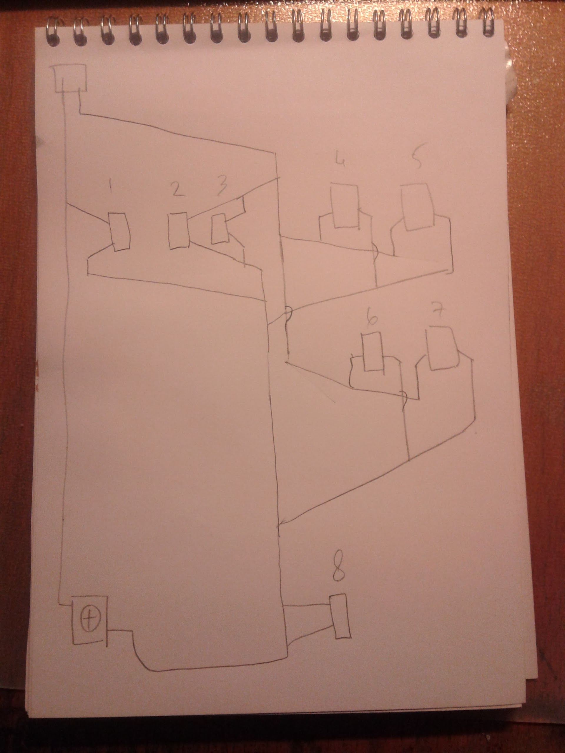

Цитата(Guerman @ 2.3.2014, 13:51) *
И еще, прикрепляю кусок статьи Ликбез по ГСО (с которой я начал) найдите 2 отличия с моим рисунком отводов ОП с последовательным диагональным подключением радиаторов. Я лично не смог найти, кроме того что у меня котел сильно ниже ОП.
Только потому, что вы не спец по отоплению, то скажу. Ваш рисунок настолько бестолков, который вы взяли за ликбез, что этих рисовальщиков нельзя подпускать к отоплению вообще. У них схемки для обозначения принципиальноважных для ГСО вешей настолько разные и верхний рисунок(правилен), а нижний совсем не то, что расположено выше у них же.
если это с того форума что обозначен на рисунке, то это привет от тех кто строго и свято охраняет свой рынок работ от посягательств .. конкурентов.

про бестолковость рисунка согласен полностью

По повода рисунка хотелось бы поподробнее узнать в чем криминал (ссылки на него кстати я взял с вашего форума). По моему так все логично - даже если нет разности по высоте между котлом и ОП, то сами ОП являются насосами (они будут горячими вверху и теплыми снизу). Отрицат. гравитац. давление, возникающее в вертикальных участках труб на порядок меньше чем в ОП, т.к. на этих участках расслоения по плотности теплоносителя минзерные. При отсутствии какой-либо циркуляции вода из этих участков вниз не стечет - система заполнена водой по завязку- закон сообщающихся сосудов. В чем криминал-то (ну краны Маевского обязательны на каждом радиаторе), а еще то что не так?

"всё, что требуется для работы ГСО - это обеспечить доставку горячего носителя к ОП и отвод холодного к нагревателю. дальше гравитация и архимед все сделают сами."
А в чем противоречия этого несчастного рисунка??? Сверху к 1 ОП подвод горячего теплоносителя. Остывание его - опускание вниз ОП, засасывание новой порции горячего и одновременное проталкивание во второй ОП подостывшего теплоносителя.
При этом все радиаторы работают синхронно и каждому из ОП требуется только преодолеть отрицательное гравитационное давление вертикального участка отвода к последующему ОП, которое ниже на порядок ну и потери на 2 поворота и трение этого отвода.
+суммарно все эти ОП должны еще преодолеть трение общего участка подачи котла и обратки. Чем больше радиаторов (в разумных пределах конечно) тем им это сообща сделать легче
LordN
вот ваша схема.
все полагают, что в приборы 4-5-6-7 горячая вода не пойдёт почти наверняка и они не будут участвовать в создании циркуляции.
я с этим почти согласен. но попробовал бы так сделать обеспечив все автоматическими воздухоотводчиками и подводящие патрубки взялбы на калибр больше.
Противоречия вы сразу же сами увидите, если начнете вычислять Ре для кольца этого(с их рисунка) и вспомните сразу фразу про "а что за высоту берем для подставления в формулу". У вас на верхнем рисунке том есть высота и вопросов нет, а на нижнем её просто нет. Что б запустить приборы с отрицательной высотой этой, вам нужно иметь что то создающее в системе большее по величине Ре, что б вам было из ЧЕГО вычесть эту отрицательную составляющую.
Ну отройте же учебник какой, тут их полно на форуме.
Хотите Сканави "Конструирование и расчет водянного и воздушного отопления", хотите просто Богословский, Сканави и другие "отопление и вентиляция" часть 1. там рисунок у этой группы авторов один- их Александр Николаевич и сам на доске рисовал и очень во всех книгах просто и доходчиво написано.
LordN

ДА НЕТ ЖЕ НЕ ТАКОЙ У МЕНЯ РИСУНОК. к главному стояку естественно ничего не подсоединяется. Самый левый радиатор питается не от главного, а от своего стояка. Я в посте это уточнял.
Вот какой рисунок, чтоб никого не смущать этим несчастным радиатором. Система из 2 полуколец с попутным движением ТП длина пути теплоносителя через каждый ОП 43-47м . На рисунке 1 стояк (теперь 2 ) из 6 + главный. Разница между ОП 2 этажа справа и слева от стояка по потерям давления 5-7%. Это не критично.

Как раз и не нравится труба вдоль стены между окон.
Все диаметры на рисунке внутренние. Стояк наружный Д=32мм, внутренний - 24,8мм
отвод второго этажа наружный Д=25мм, внутренний 18 или 19,4 (у производителя армированные алюминием трубы с Ду 19 только зеленые идут на прокладку под полом, а белые для открытой прокладки имеют Ду=18мм, т.к. армированы стекловолокном)

В том то и дело, а условия для циркуляции ОП 2 этажа лучше почти в два раза.

Не понял какой пример расчета: теплопотерь здания или расчета режимов ОП для 1 и 2 этажа.
Если теплопотерь здания, то я делал приблизительную оценку по площади (кубатуре) помещений с учетом количества окон и межэтажных проемов.
В моем случае получается распределение теплопотерь между 1/2 этажами как 60/40 может получится даже 65/35. Опыт показывает что это так - всегда в -25 на первом этаже холоднее.
Тепло 1 этажа греет пол 2 + через лестничный проем поднимается наверх. Мансарда над 2 этажом утеплена, но не отапливается специально, только разводкой трубы раздачи и радиатором, который я хочу врезать в раздачу чтоб увеличить терлопотери полипропиленовой трубы раздачи.

Ну оставьте вы расчет ограждающих конструкций на моей совести, ради бога. 44 поротерм + 2см теплой штукатурки снаружи и 2 см внутри проходят по СНИПу чесслово.
Остекление в пределах разумного. Я начал с расчета по помещениям, и под этот расчет стояки размещал.
Отапливаемая площадь порядка 100 кв.м. по каждому этажу (второй этаж полноценный, над ним утепленная мансарда без специального отопления - только разводкой раздачи в подпольном пространстве) и 70 кв м в цоколе с ОП на обратке. Должно хватить и 25 кВт, хотя ТУ на подключение получено на 50кВт (на два котла по 25). По расчету обогрева помещений для подачи 4кВт на каждый стояк на пределе (v теплоносителя =0,2 м/с) хватало и Ду=18мм , специально взял следующий диаметр в запас (Ду=25мм) при необходимости могу увеличить ОП в полтора раза и задействовать оба котла.
Меня волнует вопрос равномерного обогрева. Не хочу Ташкент на 2 этаже и заморозки на первом. Имея лестничный проем на 2 этаж в гостинной, а не в изолированном помещении это особенно актуально - тепло идет вверх. И внизу его должно быть больше.
Сейчас живу в доме с теплым полом на 1 этаже и радиаторами и на 1 и 2 этаже. Дом без прихожей вообще. Лестничный проем на 2 этаж в гостиной. Так чтоб нормально спать (в морозы) оставил только теплый пол. Все радиаторы закрутил на полную и на 2 этаже тоже. А сейчас из 4 коллекторов ТП оставил 2 полуприкрученных.

Не знаю, может кто уже писал, я до конца не успел дочитать, но хотел уточнить.
У меня полная длина каждого кольца (напомню 2х трубная система с попутным движением теплоносителя) 45 м (из них Ду25 около 9м на стояке остальные больше: Ду60, 50,40
речь о ПП трубах? тобиш Ду60 это 90 труба? вы её дизайнерам этой мансарды покажите, они вам скажут ставить насос или нет.

AVFRZN
--- именно ТАК подключены все ОП (чёрные линии). Последовательно. Ввод горячей воды сверху, отвод холодной снизу. В первом приборе только вход. В замыкающем цепь только выход.
Раз трубы не стальные, то желательно чтоб обозначение в " соответствовало ближе к расчётному диаметру в мм (1" - 25 мм, 1 1/2 " - 40 мм)
--- трубы ИМЕННО стальные (!) ... диаметр 2" ... Все до хрипоты спорят о высоких материях, когда элементарные моменты остаются без внимания. dry.gif

Guerman
Как это высота меньше- высота между ОП и котлом для 2 этажа в 2 раза больше чем для 1
подачу хочу ограничить 80 градусами, (может 75 - поэкспериментирую), раскаленные батареи вызывают дискомфорт.
AVFRZN

Татьяна Удальцова
Опаньки! "Приблизительная оценка" для своего собственного дома, в который огромные деньги вкладываются? А почему не посчитать теплопотери точно? Это займет, даже с учетом изучения теории не более полдня.
Но это будут только трансмиссионные потери. Потом следует распределить мощность системы отопления по помещениям и по этажам. И с учетом проникновения холодного воздуха через двери, и с учетом нагрева вентиляционного воздуха, и с учетом поднимания теплого воздуха вверх. Вот тогда и окажется, что отопительная нагрузка на первый этаж будет больше. Во сколько именно раз - должен показать расчет, а не гадания и "прошлого опыта".
А потом разработать правильную схему. На картинке - принципиальная схема ГСО для двухэтажного здания. Опробована на многих объектах. Ключевые моменты:
1. Система однотрубная. Это позволяет получить максимальный гравитационный напор из-за высокого расположения средневзвешенного центра охлаждения.
2. Система саморегулируемая. Если на втором этаже будет перегрев помещения, вода будет меньше остывать там и более горячая пойдет на первый этаж. Также будет пререраспределение и расходов и температур по другим стоякам, которых может быть несколько.
3. Соединение радиаторов на сцепке и уклоны обеспечивают удаление воздуха через РБ. Радиаторы должны быть чугунные, как самые надежные при работе на сырой воде. Причем на первом этаже их можно поставить "сколько войдет", а вот на втором этаже - ни в коем случае лишних секций не ставить.
4. Расширительный бак должен быть проточным. Этим и его замерзание предотвращается и выравнивание начального давления для стояков. РБ надо оборудовать переливной и контрольной трубами.
5. Не надо дополнительный мембранный бак для подпитки! Это в замкнутых системах они к месту. В гравитационной системе верхний уровень держится в открытом расширительном баке, в котором колебания уровня воды должны быть максимумум полметра. Каким образом давление после бака будет поддерживаться с такой точностью? Надо делать самое простое - подпитка прямо в верхний бак через обычные "унитазные" поплавки - 2 шт. параллельно для надежности. Утечки в такой системе минимальные и этого хватит.

Хочется узнать обоснование диаметров труб:
1.Из каких соображений суммарное сечение труб, питающих ОП-ы и, как понимается, обраток почти в два раза меньше сечения трубы подающей горячую воду в РБ?
2.Перерыв доступную информацию, часто встречал рекомендацию выполнять разводку трубами не менее чем 2" (в своём доме именно так и сделано, но не мной) - как корректно определить этот параметр?
На втором этаже движущая сила от расширителя до радиатора 2 эт. При чём здесь статика здания, она работает только в котле.
Guerman
Извините, но вы демонстрируете полное непонимание вопроса. Расширительного бака в гравитационной системе может не быть вообще. Вместо него может быть подключен экспанзомат в любой точке системы.
Посмотрите методику расчета для двухтрубной гравитационной системы, если после этого останутся вопросы, я могу объяснить принцип работы системы без терминов теплотехники с точки зрения основных законов физики, по вашему желанию конечно.
Я то правда думал что на этом форуме мне будут объяснять. Этот файл по моему есть даже в одной из тем этого форума
