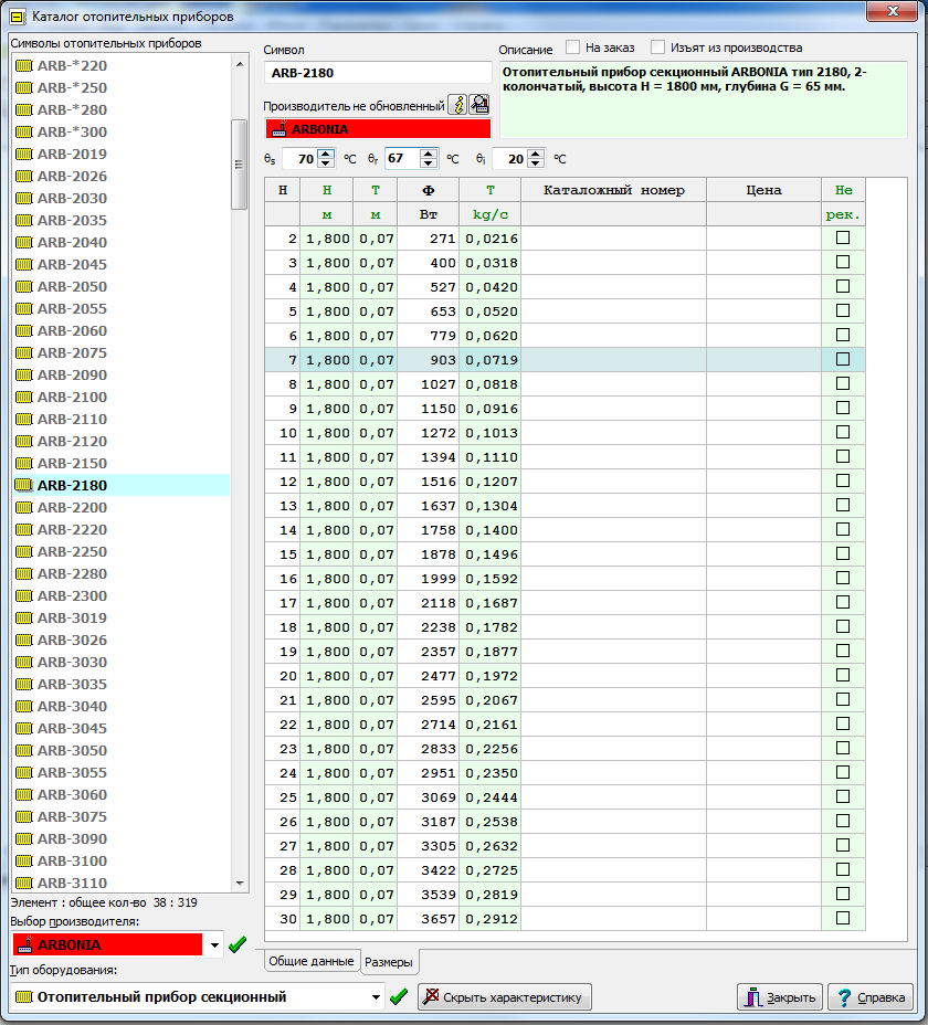

Здравствуйте, если у кого-нибудь есть есть база с отопительными приборами Конрад-РСВ для rauwina пришлите пожалуйста wink.gif
Сантехник
На предидущих страницах была ссылка на сайт Раукад + посмотрите там
Olya22
Так всё дело в том что с сайта скачала всё, но вот РСВ там не нашла к сожалению! unsure.gif
Сантехник

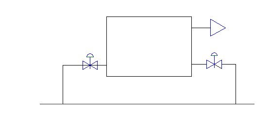

Небольшой вопрос? а можно ли объединить систему теплых полов с системой отопления в этой программе, конечно если не кидать коллектор в другой слой?
RAUCAD_Coder
Вечер добрый.
Объединить напрямую графически радиаторную и напольную систему не получится.
Имитировать в расчете присоединение системы напольного отопления к радиаторной, с учетом промежуточного звена - "узла понижения температуры", а затем соответствующим образом изобразить это графически, конечно же можно, что в принципе постоянно и выполняется.
Схемы укладки контуров и подводок к ним вычерчиваются на плане из Раувина.
Магистральная сеть напольного отопления вычерчивается и рассчитывается в Раукаде с имитацией начала сети (узел понижения температуры) и распределительных коллекторов.
В радиаторной разводке тепловая нагрузка, потребляемая напольным отоплением, учитывается как конечный потребитель (опять же имитация узла понижения температуры) на отдельной ветке.
