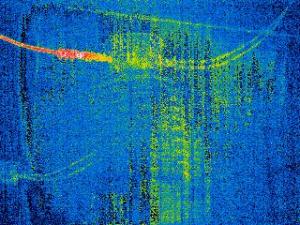

Пример термограммы с 570 флира приведу ниже. Это ТТ-110кВ при темп.атм.воздуха -11С. Виден растр постоянного простр-го шума, обусловленного неоднородностью чувствительности.
Темп.чувствительность по паспорту <0,1С, относительная величина провалов более 0,5С. Вот такой вот коленкор.
По поводу "Получается, что чувстительность матрицы смазывается общей точностью прибора?" Чувствительность - это возможность обнаружить тонкую неоднородность структуры температурного поля. "Точность прибора" - это способность достоверно измерить радиационную температуру. Тепловизоры хоть и называются измерительными приборами, но абсолютную температуру не измеряют в принципе. Это не градусник.
