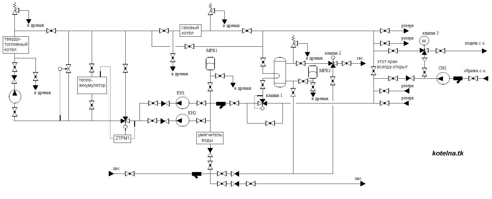

Еще один вариант моих размышлений
Смысла ставить манометры до и после насосов нет. Разница давлений до и после равна гидравлическому сопротивлению котла, т.е. настолько мала, что манометр со шкалой даже 4 бара не покажет разницы. А вот термометр после смесителя для визуального контроля обратки не лишний....
ТМ на коллекторах будут показывать одинаковое давление равное статическому в баке. Можно один ТМ на подаче и один Т на обратке - всё дешевле
Я бы не ставил вентилей параллельно насосу. Кто-нибудь, когда-нибудь забудет закрыть при работающем насосе. Если боитесь что котёл может перегреться при остановке насоса, то есть другие решения безопасности,
1. наберите в гугле: клапан защиты от перегрева котла
2. Или вместо шарового вентиля параллельно насосу ставьте лепестковый обратный клапан - он автомвтически закрыт при работающем насоск и откроется при стоящем, если будет естественная циркуляция
На мой взгляд, совершенно необоснованно убраны узлы подмеса у каждого котла. Вам уже писали, что чугунина не любит перепадов температуры. А при нынешней схеме при открытии задвижки на холодный котел пойдет теплоноситель из обратки, а там градусов 60, если не больше. Да и процесс растопки котла весьма спорен - если сначала включить насос, а потом растапливать - то будет то, что я описал выше. Если сначала котел растопить, то в какой момент включать насос? Внизу в трубе холодная вода (обратка без циркуляции), в теплообменнике уже 80 градусов - и "ага"...
Резюме: настоятельно рекомендую оставить решение вопроса перепада температур узлу подмеса - там всего-то пару датчиков температуры, возможно, даже без релюшек обойдется...
Похоже на троллинг rolleyes.gif .
При открытой системе, какие манометры, высота РБ вот и все давление.
"Холодный" пуск будет только при первоначальном запуске системы(осенью).
Насосная группа должна быть одна, общая, на все котлы(минимум два насоса), циркуляция постоянно через все котлы(не будет "холодного" пуска).
Температурный режим в кольце котлы - ТА постоянный 80-60С, при снижении температуры в ТА (понижение наружной температуры) включать в работу(топить) 2-ой и 3-ий котел.
ТА поставить выше котлов(на 0,5 м) обвязку сделать с уклонами для ЕЦ, диаметр 76-89 мм.
Все будет отлично работать.
Byba
повторюсь еще раз, на какой все таки высоте стоит размещать РБ? Выше подачи с котла в ТА, которая размещается на 1-м этаже, либо поднимать его на 2-й этаж выше верхней точки СО?
канавостроитель
Над системой отопления. Если точнее, то выше верхней точки системы отопления. Причём не стоит, а следует.

Цитата(Inchin @ 28.9.2016, 0:42) *
Чем Вас открытый РБ не устраивает?
Не устраивает вот чем: открытая система - это всегда свободный доступ кислорода в воду и, соответственно, в теплообменник котла, стенки ТА, короче - везде. А это - коррозия, котёл то - стальной.

А чтобы была ЕЦ между котлом и ТА, нужно правильно рассчитать гравитационный напор, арматуру и диаметр труб.
Это совершенно справедливо, но производители котла уже сделали резьбовые входы-выходы из него, есть ли смысл ставить трубы бОльшего диаметра, нежели эти самые выпуски?

Уже писал, что считаю закрытый РБ недопустимым для ТТкотла.
Почему? Ну давайте рассуждать логически: котёл длительного горения имеет ёмкость теплоносителя - 70л. Рабочая температура теплоносителя в режиме рабочего горения ориентировочно +50...60гр. Ёмкость ТА - 230л. Кроме того, если даже предположить, что авария ЦН произойдёт на "взлёте" котла, то, во-первых, он не в состоянии будет вскипятить теплоноситель в ТА, даже если ничего не делать, а во-вторых, всегда можно "придушить" такой котёл, прикрыв заслонку забора воздуха.

Если нужен Вам закрытый вторичный контур с давлением 2 Бара, так сделайте в ТА теплообменник.
А зачем это надо? Зачем вообще в теплообменники радиаторов нужно нагнетать 2-6-16 бар? Зачем??? Чтобы их раздуло?

А в первичном делать закрытый РБ - это для самоубийц.
Если ТА без теплообменника, то РБ по моему убеждению должен быть открытый.
Сплошь и рядом их ставят, не понимаю, почему это плохо? ТА без теплообменника.

1. Кольцо котел - ТА, нормально(диаметры труб 50мм.), кольцо ТА-СО, насос на подачу, для регулировки т-ры СО на участке от ТА к насосу поставить 3-х ходовой с ручным или автоматическим управлением.
2. Да нужно.
Спасибо, дельное замечание, сам уже думал поставить трёхходовой кран.
А почему всё же ЦН лучше на подачу? Ведь теплоноситель горячее, износ, как считается, насоса выше.
Думаю, проблема с поступление кислорода в РБ - решаемая. Согласитесь, ведь не обязательно "открытый" РБ должен быть без верхней крышки как тазик. Советую делать его герметичным, но с уровнем-переливом (как в бачке унитаза перелив организован). И выход перелива пускать через сухой сифон из РБ в канализацию. Тогда в РБ кислород из атмосферы практически не будет поступать. Но в РБ давление не сможет быть выше атмосферного.
Т.е. хоть и называю РБ "открытым", но имею в виду именно вышеописанную его конструкцию. Поэтому, возможно, слово открытый, нужно брать в кавычки.
Вы правы. Но давайте как-раз логически. Поставим априори, что система должна иметь "защиту от дурака". Поэтому, для безопасности эксплуатации и считаю, что теплоёмкость воды в ТА должна быть такой, чтобы взять в себя энергию сгорания максимально возможной закладки топлива в ТТкотел.
Исходя из этого можно подсчитать, какая емкость должна быть у ТА-гидроразделителя.
Теперь об открытости РБ. ТТкотел при приближении к температуре закипания уже начинает "пускать пузыри" в патрубок подачи и завоздушивает систему. Если РБ открытый, то он выполняет функция автовоздухоотводчика и система не завоздушится.
Если же РБ закрытый, то есть вероятность, что завоздушится насос со всеми вытекающими последствиями вплоть до взрыва котла.
Т.е. открытый (условно открытый) РБ выполняет две важные функции. Не даёт завоздушиться насосу, расположенному на подаче, и не даёт давлению в теплообменнике ТТкотла вырасти до величины, при которой теплообменник ТТкотла взорвёться как мина. Фото последствий взрыва котлов выкладывал выше по теме.
Не понял, что такое "теплообменники радиаторов". Понял, что Вы опечатались, и имели в виду вторичный контур ТА.
В таком случае "зайду с другой стороны". Часто требуются системы не только с ТТкотлом, но еще одновременно и с настенным газовым котлом. А для настенника статическое давление должно быть не менее 0,75 Бар (примерно). И для настенника давление может (должно) изменяться от 1,2 Бар до 2 Бар.
Для большинства же ТТкотлов, максимально допустимое давление в их теплообменнике не должно превышать 1,5 Бар.
Поэтому и приходится разделять первичный и вторичный контур ТА с помощью теплообменника. Также по ТЗ бывает необходимо в первичном контуре (в ТА, например емкостью 4000 литров) иметь обычную воду, а во вторичном контуре антифриз или дистиллированную воду (специальный теплоноситель).
Решить такую задачу, заданную в ТЗ, не представляю как, кроме как сделать в ТА теплообменник.

B_master
Inchin, Вы меня практически убедили! Действительно, намного надёжнее и безопаснее иметь такой вариант РБ, единственное - закрытых РБ везде как грязи купить можно какой пожелаешь, а открытых РБ не видел ни разу в продаже. И разве через сухой сифон (как я понял - водой его заполнять бессмысленно, она всё равно сама оттуда испарится) кислород не будет беспрепятственно поступать в систему из канальи? Может, я не правильно понял Вашу мысль? Ещё один минус этой системы - необходимость тянуть ветку "канашки" ещё и к РБ, который, например, в двухэтажном доме должен быть , полагаю, наверху, т.е. под крышей, хотя в принципе, там же фановый стояк всё равно идёт, в него можно врезаться... А ёмкость такого РБ должна быть какой? Глянуть бы эскизик такого РБ....

Inchin куда то пропал. Так и не понятно, можно ли использовать РБ того исполнения, что я приводил выше или надо делать только так, как нарисовал сам Inchin. Просто я реально не понимаю смысла того сухого сифона, что он привёл на своей схеме. Он никак не защищает систему от попадания атмосферного воздуха внутрь РБ.
А вы сами что думаете?
Зачем вам заполнение делать именно в РБ? вас в обратную магистраль не устраивает чем?
РБ на вашем и не вашем при залипании\закисании маевского каким становится?
зачем все эти за уши притянутые изгибы синей трубы? Для увеличения трудоемкости исполнения?
И синяя до низа РБ- осадок взмучивать?
4- х труб более чем достаточно,хотя в "дно" не помешала бы одно( без выступа над дном)- промывать РБ в кой веки раз.
типовый альбом с РБ рисовали весьма грамотные люди и учитывали в исполнении весьма много факторов, даже выстреливающих раз в сто лет- возьмите альбом и сделайте. А коль сильно не нравиться , то заварите ему крышку- коль верите в безотказность крана маевского и пробуйте на себе силу веры.

угу. а развита площадь теплообмена в котле под насосную сделанная и перегрев её при естеств. циркуляции то.... стреляет котел. и очень так неприятно стреляет, прям как еще раз и все тут развалится, если дров чуть только переложить.
Дело даже не о внезапно заотсутвовавшем Инчине, которотого так сильно ищчет Мастер В, а в вопросе поставленном Ижем:
ЧТо делать с процессами предзакипания, возникающими в системах с давлением, слегкапревышающим атмосферное??? Продолжать "совершенствовать атмосферный расширительный бак?"
B_master
Труба эта синяя на эскизе такой формы, чтобы не было непосредственного сообщения воздушного кармана над уровнем с теплоносителем в РБ с кислородом из окружающей атмосферы, вот и всё. А кран маевского нужен и вовсе для того, чтобы, открыв его, заполнять систему через заливной патрубок, а затем его закрывают и он закрыт до след долива жидкости. Избыточное давление в баке уходит через синюю трубу в канашку, чего же тут не ясно? Можно заливать не через отдельный патрубок, а через трубу обратки? Ну конечно можно, только не удобно, если нет напорной магистрали или заливается не вода, а антифриз, к примеру. Или же вода, но подготовленная, а не водопроводное гуано. После залития кран перекрыли и всё.
Канавостроитель, поясните Вашу мысль поподробнее, если не трудно, про предзакипание. Что не так в случае применения подобного РБ?

Цитата(B_master @ 10.10.2016, 16:59) *
Вам же говорят
поймите, у Вас открытая СО, т.е. с открытым РБ. Он(РБ) обязан непосредственно сообщатся с атмосферой.
Ну есть же ГУГЛ наконец, наберите "открытый расширитеьный бак для отопления" (картинки).
А товарищ(который пропал) это видимо "теоретик", иначе не рисовал бы такой ерунды.
Загружен был эти дни. Некогда текстом было набирать "романы типа "Война и Мир".
Если хотите, звоните мне по скайпу. Помогу и объясню. Логин скайпа есть в моём профиле.

В открытой системе группа безопасности на котлы не ставится. Достаточно сделать обвод с обратным клапаном задвижек на выходе каждого котла - мера защиты котла при ошибочном закрытии задвижек.
Давление в системе равно высоте до РБ и сбрасывать ничего не надо. Из РБ должен быть перелив. И для заполнения системы из В1 нужно показать где.
Я предохранительный клапан ставлю всегда-так сказать от дурака..Или,например, может расширительный бак замерзнуть или труба к нему,если его на чердак разместить и плохо утеплить.Обычно такое происходит во время эксплуатации год так на 5-6..Когда все поутихнет всем станет пофик..Понятно что он может прикипать -но попытка так сказать не пытка может кого спасет
