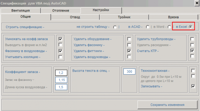

спасибо! все получилось.. по прямым участкам, фасонину не суммирует по площади? только прописывает?
MYPavlov
2 u77
я правильно понимаю, при установке галки на "фасонину в воздуховоды" фасонные части (площадь) плюсуются к прямикам?
u77
Цитата(MYPavlov @ 21.7.2011, 8:37) *
2 u77
Да.
Для эксперементов можно залезть в папку ?:\MagiCAD+\Test\test.dwg на предидущих страницах, идет в комплекте с макросом,
там хорошие тестовые изделия, по ним всё сразу понятно будет как программа их обсчитывает.

Вообще хочу чтобы весь заявленный функционал программы выполнялся... Давайте советы... Проблем с реализацией нет, проблемы только во времени, иногда спать оч. хочется smile.gif
Roma
Всем кому интересно, можете поюзать...
К концу неделе постараюсь выложить готовый вариант и учесть Ваши замечания...
Напоминаю: у меня Акад 2009 + Магик 2009.11, т.к. ушел с версии 2010.11, работу не гарантирую...
после полной отладки на 2009.11 макрос буду тестить на AutoCAD_2009 + MagiCAD_2010.11 (eng)
всем удачи...

Тут я узнал, что у многих макрос выкидывает с ошибкой:
" Run-time error '-2145386445 (80200033)': Filer error ", после нажатия кнопки "обработать спецификацию."
У кого так происходит соощите мне о Вашей версии Автокада в ЛС, если не трудно.
Если у большинства дело будет плохо, то весь макрос переедет в Эксель!!!
Roma
В макросе я создаю новый текстовый стил и стиль таблицы - в этом причина ошибки.
Разбираюсь...
Roma
Вот то, сем я сейчас считаю свою спецификацию на 2010.11
Вроде работает, но иногда вылетает с ошибками на спец. переходах.
Присылайте свои базы, буду пополнять свои...
Присылайте ошибки, буду работать...

В папке проекта создается папка "Спецификаци", в ней соотв. папка с датой, когда спецификация считалась.
Всем, у кого вылетают ошибки, просьба высылать архив этой папки мне личным сообщением, я буду разбираться.
В эксель спецификация не выводится, потому что в шаблоне spec.xlm был не тот активный лист.
Выкладываю нормальный файлик, замените им свой в папке "MagiCAD+". Собираюсь исправить код.
