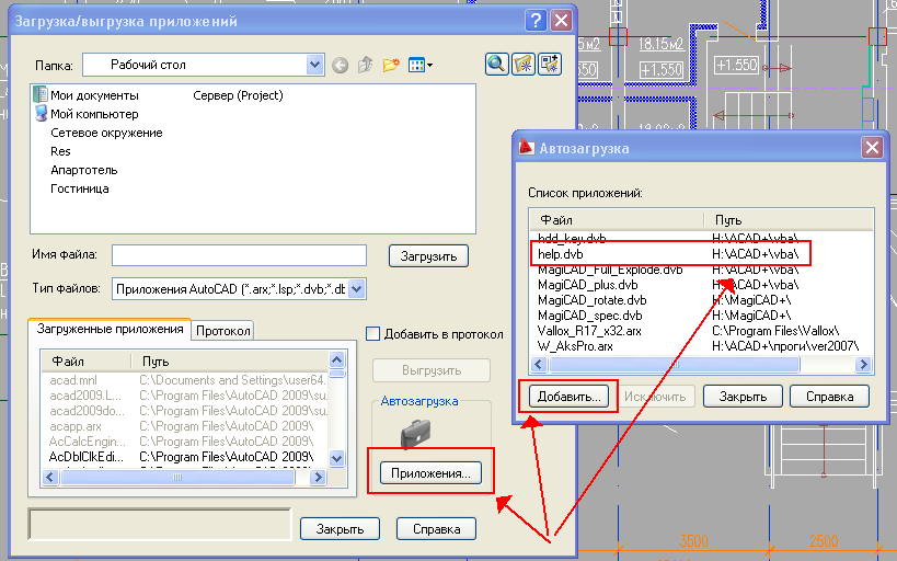

РОМА...я не понял след..
из мануала
- Заходим в Агад, добавляем макрос, если он уже был добавлен ранее, то просто заменяем старый файл на новую версию....
Надо ли добавлять файл DYV в папку акадом//
Roma
MagiCAD_spec.dvb должен лежать в "C:\MagiCAD+", а заменять лучше папку "MagiCAD+" целиком, только если Вы уже не создали собственные файлы с базами оборудования. Берегите их...

ну я "прикручиваю"... добалением
команда "_appload" и дальше ->
потом на горячую кнопку "^C^C-vbarun help"
