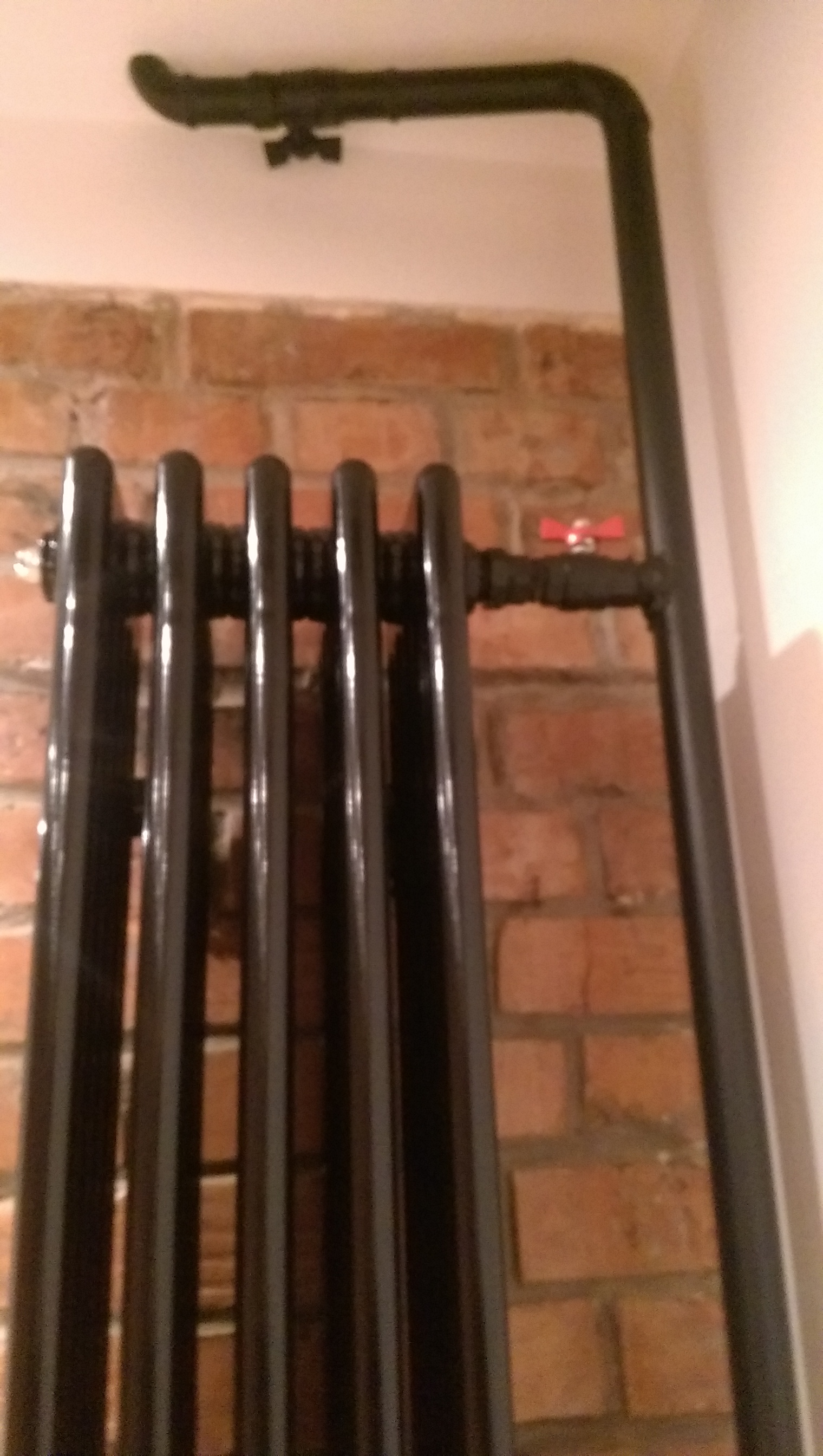

Не увидел эстетики, если ранее стоял отечественный чугуниевый - выглядит также.
Сколько раньше секций вот под этим световым проемом был радиатор?
Гы дельта на обнотрубной системе на одном отопительном приборе 20 градусов как вы это себе представляете?
Например 9 этаж 90
8 - 70
7 - 50
6 -30
5 - 10
4 - (-10)
3 (-30)
2 (-50)
1 ваш -70 - так?
Сколько у вас там дом этажей?
Если смотреть по кирпичам - два кирпича длина того, что сейчас есть 500 мм, что соответствует чугуниевуму радиаторы мс-140 4 или 5 секций - это ниочем для первого этажа.
Сколько было до этого?

Четыре этажа. Поэтому дельта в 15 градусов может легко быть организована:
4-ый - 90
3-ий - 75
2-ой - 60
1-ый - 45
Но УК заливет сверху где-то 70 градусов. В теплую погоду - и того меньше. Поэтому до меня доходят крохи.

Пятисекционный и стоял. Насколько я понимаю, мощность каждой секции этого МС-140 равна 160 Вт (при t=70). То есть, по проекту был расчет на 800 Вт тепла. Тот, который я установил, при той же t=70 должен выдавать 1 КВт (брал с запасом). Поэтому, если бы УК давала нормальную температуру теплоносителя, то вопросов бы не было.
С вашего малюпусенького радиатора на однотрубной системе не добиться остывания теплоносителя на 15 градусов.
К примеру у меня на однотрубке на кухне 4 секции, в комнате 7 и в другой 12.
Лофт люблю, если бы ничего не меняли тоже смотрелось, только зря деньги потратили.
Меняйте радитор на больший, с подводками всё нормально.
Он не будет киловатт выдавать.
Вы взяли его для перепада в 15 градусов и ошиблись такого не будет.
70 градусов может быть, а перепада в 15 не будет
Вы на автобус купили колеса для трассы формулы и пытаетесь проехать по снегу.

У меня 14 секций. Больший просто не будет продавливать.
Да и увеличение размера при низкой температуре теплоностителя проблему не решает (см. фото).
с такой обвязкой приборных узлов ни один уважающий себя теплоноситель в прибор не потечет. Моветон.
и еще, вы преувеличиваете лофтность... выполненного.
Altelega
Лофт-софт smile.gif увидел что-то новенькое... помоему советский чугун выглядит крупнее, а значить площадь нагрева выше, чем сейчас он как будто похудел.
В углу наверно 2 метра высотой? не сталкивался с такими вертикальными... помоему микроклимат другой получается, конвекция воздуха узкая. вот если его положить.. на все 2 метра..

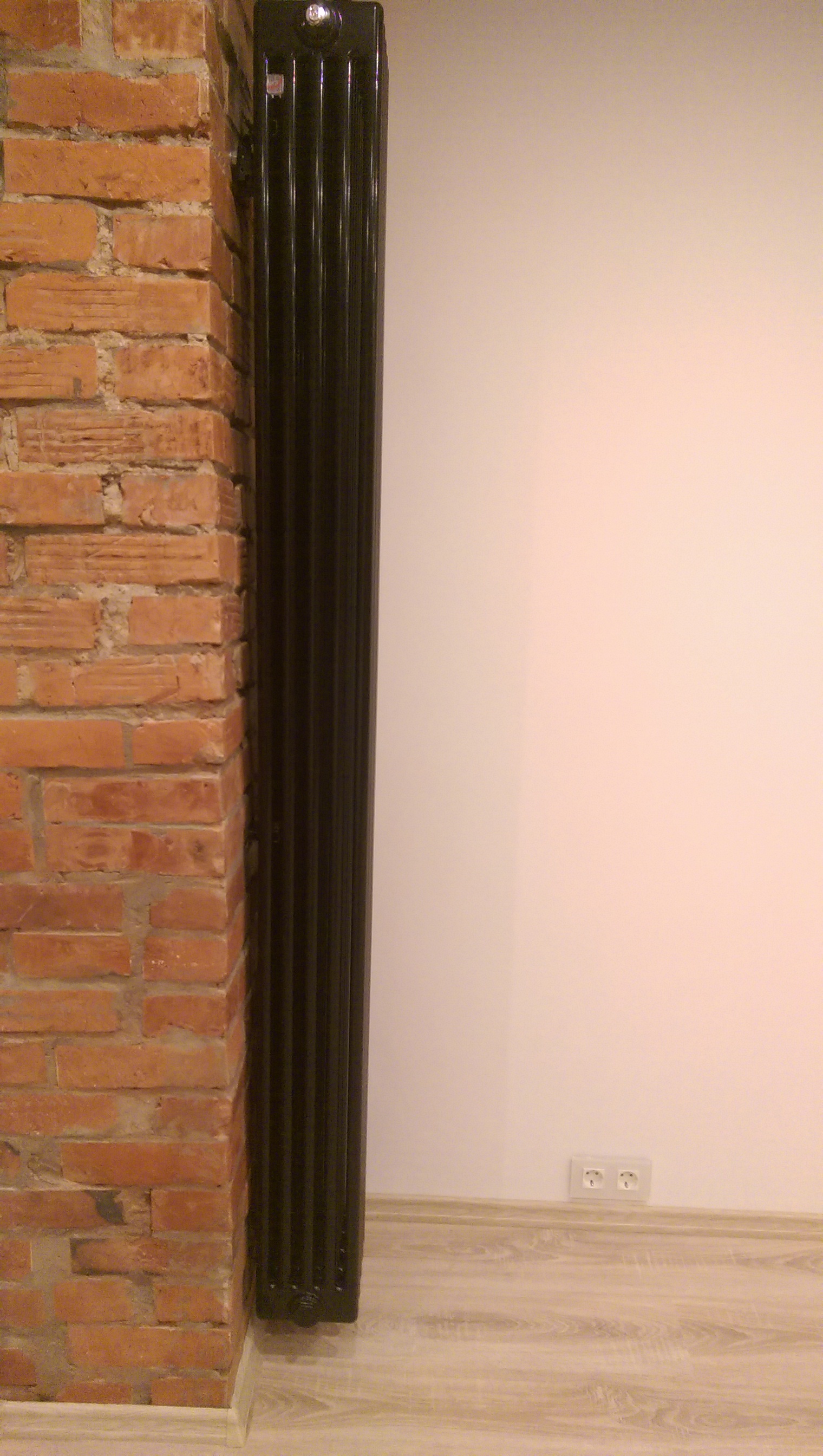

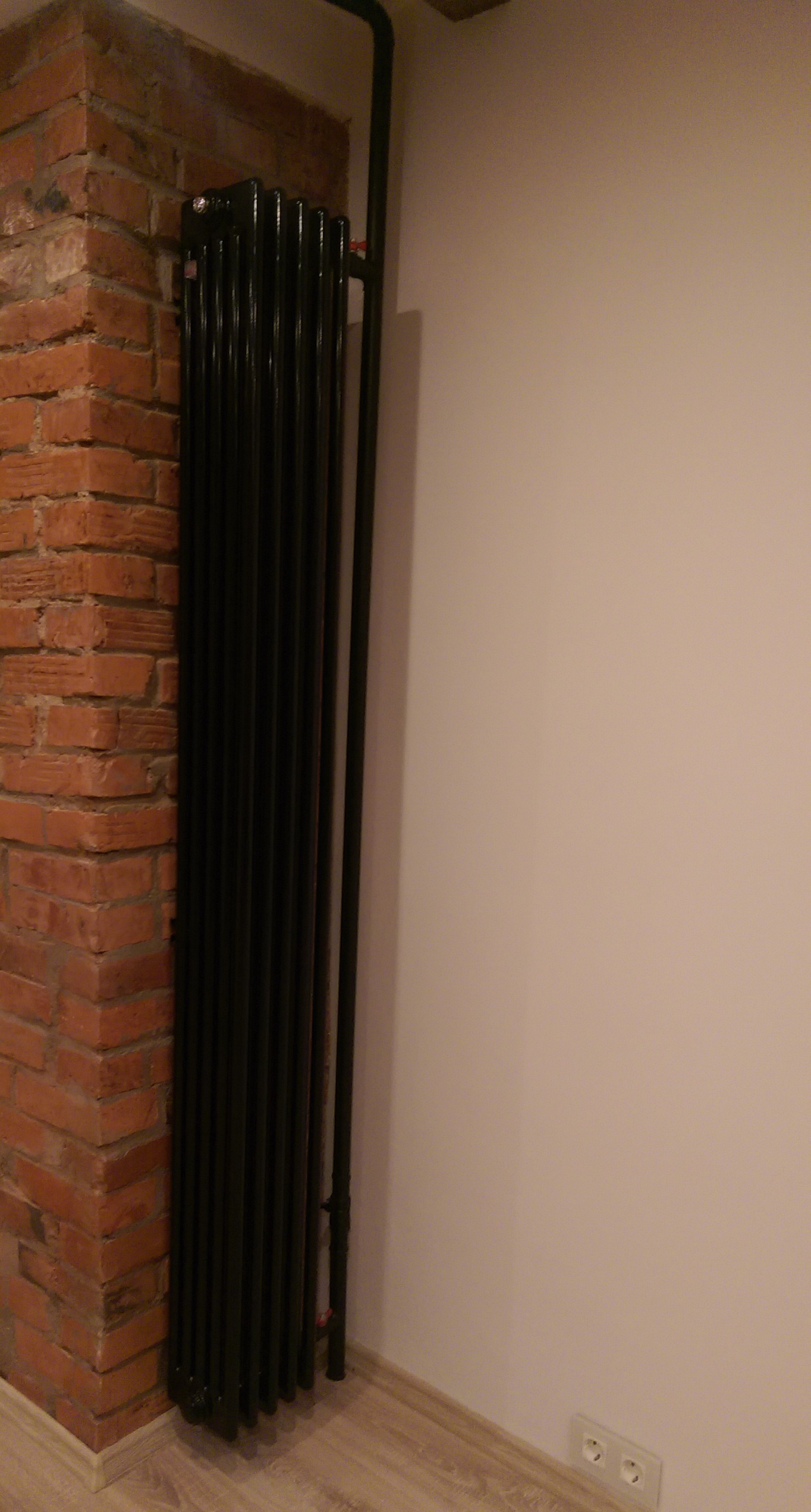

Появился новый радиатор на стене.
Это нам еще потолок не показали.
Если бы тот радиатор что в углу поставили под окно, а тот, что под окном к стене, может и темы про холодно не было.
Это до покупки арбони надо было продумывать- их не нарастить.
А про несмещенный ЗУ уже упоминал- Вано, вы можете и далее считать, что такой узел нормальный. biggrin.gif
автор, вы мерзнете по своей вине, так переделав себе отопление. пламенный привет вашим монтажникам, они, видимо, выполнили все ваши пожелания.
Видел я несмещенный, по сравнению с остальным это самое нормальное.
У ТС там есть кран, которым он может принудительно отправить весь теплоноситель в ОП.
Это я про тот, что под окном.
Про тот что на стене ничего не скажу - не знаю зачем такое кроме как лофт красоты.

У меня на всех перемычках стоят краны. Когда я их закрываю, теплоноситель еще как течет в приборы. Ибо деваться ему просто некуда...
КМС отвода несколько другой, чем у тройника на ответвление- вы еще и увеличили сопротивление стояка снизив этим весь расход по стояку.
Сдается, что при организации работ по ремонту обошли УК вниманием.
да и кран под потолком стояке просто так не появляется.
Весь дом не мерзнет, а одна квартира мерзнет. Чудеса.
Altelega
во-во! сто пудов теплопотери от окна больше, чем от стены.. микроклимат поменялся, с зюйд-веста в окно на норд-ост от окна в угол)
лишь бы краны никто не запутался открывать правильно, то ведь перекроют когданить стояк ph34r.gif а диаметры нормальные.. это хорошо.

Мерзнет ТОРЦЕВАЯ (у меня с трех сторон улица) квартира на ПЕРВОМ этаже, в которой по нормативам должно быть 20 градусов тепла, а, по факту, с трудом натягивается 18, в доие с однотрубной системой и верхним розливом. Я не вижу в этой ситуации какого-то особого чуда.

А потолок-то тут при чем???
Радиаторы стоят точно там, где стояли старые.
Ну вы даете дозировано информацию, мож и на потолке поставили радиаторы.
Стоят может и так, но точно не в таком соотношении греющих поверхностей как было ранее.

Вы пишете выше, что рассчитывали с учетом разницы в подаче и обратке 15-20 градусов.
Но такого в однотрубке на ОП не бывает, скорее всего при расчете не знали, что однотрубка.
В это и есть провал с расчетом.

Если и так (в смысле, эта величина больше статистической погрешности), то, насколько я понимаю, умная автоматика должна почувствовать снижение расхода и прибывать давления.

Кран на стояке появился для того, чтобы когда в будущем я буду что-то делать с батареями (чистить, например, от мусора в той жиже, которую УК называет теплоносителем), мне не пришлось бы иметь дело с УК. У них отсутствуют отсечные краны на стояках, и для того, чтобы что-то делать с радиаторами, нужно сливать весь дом.
Даже здесь ошиблись. Это - Zehnder Charleston.

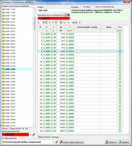

Цитата(Inchin @ 20.11.2016, 15:22) *
Если Вам нужна реальная теплоотдача Ваших ОП, назовите марку, тип Ваших ОП - выведу таблицу.
Вот ссылка на технические данные:
http://www.teploart.ru/files/shop/1434631316.pdf
Конечно ошибся. Это же прекрасно наращиваемые на любое колво секций радиаторы, ага? Не собираемые на заводе где то там, а прям тут вам секций нарастят и нарастят по грамотным советам конторы продавшей вам приборов с запасом"всего 10%".

vadim999
Последняя фота (вид посверху) видно, "уважающий" потикет из- под пола, через гаджет и байпасный крантиль и в потолок. А мож и наоборот, с потока и в пол.

1. Конечно. При одинаковой температуре на подаче. Радиатор в режиме 80/78/20, даст намного больше тепла, чем в режиме 80/65/20. Средняя температура теплоносителя в первом случае-то больше.
2. Мне проще, быстрее и точнее подсчитать теплоотдачу в реальном тепловом режиме в специализированной программе. А в приведенном техдоке есть данные только на температурный напор 60 и 70 градусов. А это, например, 85/75/20 и 95/85/20, чего у Вас быть точно не может на первом этаже однотрубки с верхним розливом (даже в идеально работающей системе).

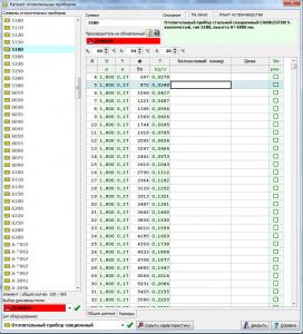

П.С. Подозреваю, что максимальный температурный режим, на который Вы можете рассчитывать в холодную пятидневку, это 60/54/хх.
Вот теплоотдача Зендер Чарльстон 5 колонок высотой 1800 мм, в режиме 60/54/20 -
Добавить бы Вам, если это возможно 1-2 секции. Было бы уже 1046 или 1221 Вт, напротив теперяшних 872 Вт (в указанном режиме)
Добавить сейчас невозможно. Вот точные параметры моих радиаторов. Только в большом не четыре секции, а пять. В последнюю секунду решили добавить. Нажмите для просмотра прикрепленного файла

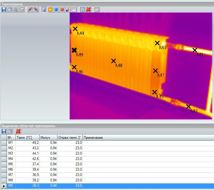

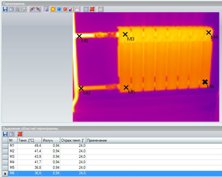

Жаль, что не поставили "монстров". Нужно их было поставить с термоклапаном и с термоголовкой (и как раз при Ваших осевых незауженных байпасах термоклапаны бы никому не повредили).
И было бы у Вас столько градусов в помещении, сколько хотите. Пример ниже на фото.
Пример некорректный. У Вас две батареи с двух сторон стояка. По сколько каждая из них секций (на фото не видно)? Максимум по 10-12. При таком варианте монтажа их, конечно, продавит. Хотя я еще бы на перемычку кран поставил, чтобы весь стояк через эти батареи шел.
А вот если бы повесили с одной стороны стояка батарею на 20-24 секции, то она нормально прогревалась бы только до 15-ой. А дальше была бы чуть теплая.
И термоголовка в моем случае ничем бы не помогла. Она нужна, чтобы регулировать температуру, если слишком жарко. А у меня батарея полностью открыта, байпас перекрыт (читай, весь стояк идет через радиатор), а тепла все равно не хватает. И что в такой ситуации дала бы термоголовка?

Inchin
У Вас высокий радиатор именно и подключен по схеме с осевым незауженным байпасом. Вполне корректный пример аналогичного подключения. Если смущает два радиатора подключенных, то это не имеет значения. Точно так же подключается и один -
И по такой схеме ничего никуда "продавливать" и не нужно. Теплоноситель циркулирует через радиатор не принудительно, а под воздействием гравитации. Т.е. само "продавливается". Причем как и в гравитацитационных системах, циркуляционные кольца (в данном случае секции) самобалансируются между собой. Вот пример термограммы с тепловизора, доказывающий, что все 12 секций даже биметаллического радиатора равномерно прогреваются, и причем на подаче стоит еще и термоклапан с термоголовкой. Думаю, что и до 20, секции бы равномерно прогревались.
Нажмите для просмотра прикрепленного файла Нажмите для просмотра прикрепленного файла Нажмите для просмотра прикрепленного файла
И не нужно заниматься вандализмом и устанавливать краны на ЗУ (байпас). Себе и людям бы только навредили.
Прогревалась бы нормально. Ну, при желании можно было бы и диагональное подключение сделать. Но не обязательно. Даже, если бы было 24 секции, то лучше было бы одну секцию добавить, чем варить диагональ. Хотя зачем пытаться съесть слона? Хватило бы за глаза и за уши и меньшего количества секций при боковом подключении.
А вот именно тогда, когда был бы сильный перебор по количеству секций, тогда термоголовка бы и регулировала температуру воздуха в помещении, уменьшая теплоотдачу "монстра".
А то, что у Вас байпас перекрыт, от этого Вы навредили не только всем соседям по стояку, но и в первую очередь себе. Вы же перекрытием байпаса уменьшили расход по всему стояку! Получается, что независимо от действий УК, Вы и сами себе понизили температуру подачи в Ваши ОП! А еще на УК жалуетесь!!!
Вы же сами под собой спилили сук, на котором должны были бы сидеть (греться). Поэтому являетесь первым вандалом, с которым бы УК должна была бы "разобраться" самым жестким образом, если бы законодательство было не такое снисходительное к вандалам.

Я вот не верю вам, что раньше было 4-5 секций МС-140 для такой комнаты.
Воля Ваша. Показал бы старые фотки, но ремонт делался несколько лет назад, и они не сохранились.

Чтобы сравнение было честным. Я показал фотки новых радиаторов, дал технические характеристики, их мощность посчитали по фактическим параметрам теплоносителя и среды (44/41/20), затем сравнили их с номиальными показателями старых батарей и вычислили, что я сам виноват, так как установил более слабые отопительные приборы. Давайте сделаем корректное сравнение: либо номинал с номиналом, либо факт с фактом. Чтобы точно определить, уменьшил ли я отопительную мощность или нет. Я так понимаю, волшебная программа г-на Inchin может это сделать?
Не нашёл какой высоты 14ти секционный радиатор у Вас и сколько колонок.
А высокий Зендер считал для режима 60/54/20
Чугунный МС140М-500 в режиме 44/41/20 дает примерно 37 Вт/секция
Цитата(GREAKLY @ 20.11.2016, 22:38) *
Который не факт, что будет весь прогреваться. Разве только сделать диагональное подключение и перекрыть байпас, принудительно пустив весь стояк через мой радиатор.
Термограммы Вас не убеждают? Думаете это фотошоп? wink.gif Или своим собственным глазам не верите?
