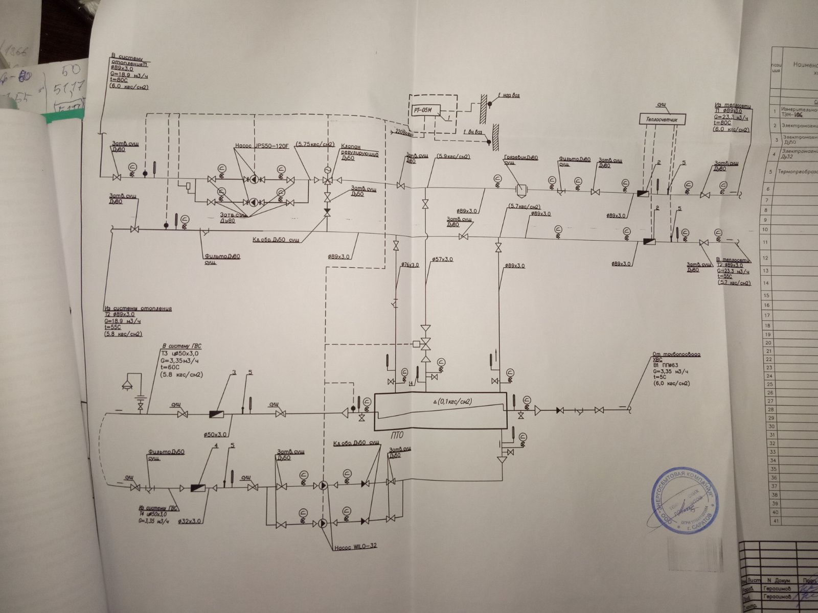

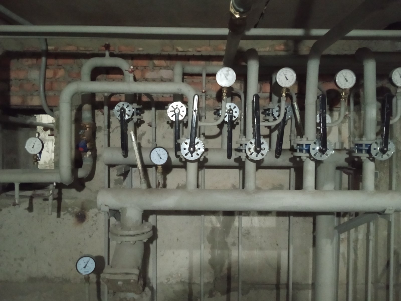

Jirok
Добрый вечер, температурного графика подробного не нашёл, вот документы которые смог отыскать вот
проект :
только подключение регулировачного клапана:
Фото фильтра на подаче с грязевиком:
фото фильтра на обратке:
Данные по температурам по первоначальному проекту при постройке дома:
Нажмите для просмотра прикрепленного файла Нажмите для просмотра прикрепленного файла
Данные ТехУсловий при установке автоматики погодной
Схема трубопроводов в подвале:
Фото гребенки отопления на 1-2 этаж установлены дополнительно балансировочные клапана
Гребёнка на 3-14 этажи дополнительно установлены балансировочные клапана
Насосы:
Фото вентиля на стояке на обратке:
:Нажмите для просмотра прикрепленного файла
l-nikolaev
проект :
Насосы:
забавно, что на схеме у насосов отсутсвуют обратные клапана.
Также на фото "насосы" давление ДО и ПОСЛЕ насосов -одинаковое....хотя на фото что-то межфланцевое (похоже До насосов) просматривается. может это обратные клапана, а может и нет. Если это ОК, то манометры установлены неправильно, они должны быть установлены ЗА обратными клапанами. может клапана подбило и они застряли в открытом положении.
сделайте вот что:
1. включите большой насос
2. зафиксируйте давление в СО и из СО.
3. закройте любую задвижку в обвязке малого насоса.
4. зафиксируйте давление в СО и из СО.
5. откройте задвижку, которую закрывали в п.3.
6. выключите большой насос.
7. включите малый насос.
8 повторите то-же самое для малого насоса.
обратите внимание, как меняется давление В и ИЗ СО при работе разных насосов, при условии, что задвижка на втором насосе -закрыта.
замеряйте штангенциркулем наружний диаметр самодельной пластиковой трубы на обратке отопления (маленький такой кусочек трубы вертикальный, между уголком и накидной гайкой в "американке".
сообщите цифры.
при этом сообщите давление из города Р1 и Р2, температуру из города, в СО и из СО. и температуру на улице.
l-nikolaev
я ошибаюсь, или на фильтре теряется 0,5 атм? если-да, то очень много, манометрам можно верить?
Цитата(l-nikolaev @ 1.12.2020, 21:04) *
сделайте вот что:
при всех этих экспериментах используйте показания манометров на подающей и обратной гребенках, их там по 4 шт. это позволит исключит вероятность неисправности манометра.
Да, и еще... сфоткайте схему так, что-бы низ был виден.
забавней, что на коллекторе в котельной 80\55, а в ИТП отчего 95\70 на отопление. и полная тишина про встроенную "женскую консультацию " и нагрузку вентиляции.
а ОК в объвязке на фото есть, хотя в проекте их нет.

l-nikolaev
Господа, я правильно понимаю, что теплоноситель на фото насосы нечет снизу-вверх (обратка снизу), синий ОК -это ОК на байпасе, а релюха на обратке -эта релюха, которой в проекте нет, или та, которая должна стоять на подаче насосов (согласно схемы?)

Jirok
Да теплоноситель циркулирует снизу вверх, по поводу манометров, там один древний. по поводу обратных клапанов они стоят, но при включении левого насоса идёт очень сильный удар, на секунду загорается на насосе авария и после насос стартует.
В среду на погодном контролере поднял уставки температура подачи/обратки от города были 70/40 поставил 75/45 тем самым поднялась температура подачи и обратки в отоплении на 2 градуса, жильцы верхних этажей сказали что стало теплее, нижние и среднии этажи сказали ничего не поменялось.
В пятницу сделал эксперимент, замерил температуры подачи на батареях в общем коридоре, плюс замерил температуру в квартире на 14 этаже- 4 батареи 43(батарея куханная у всех на этом стояке самая прохладная), 46,47,47
1этаж - 53г.
5этаж -52
10эт. 51
14эт. 49
после выключил мощный насос1700 вт и включил слабый 700вт
через 3 часа замерил температуры в квартире 47(батарея куханная у всех на этом стояке самая прохладная), 45,46,47 жильцы сказали что никогда такой горячей батареи кухоной не было.
1этаж - 54г.
5этаж -53
10эт. 50
14эт. 49
Сегодня вечером проведу манипуляции которые вы написали.

Цитата(Jirok @ 3.12.2020, 13:03) *
что вы повторяете про эту женскую территорию, у нас 2 этажа нежилых помещений всего 8 нежилых помещений , у них своя гребенка отопления с задавленным расходом, они с квартирами по отоплению не пересекаются, так толку мне мерить комнаты, у меня стабильный параметр температура батареи, и как в теории написано батареи на верху должны перетапливатся на практике пока наоборот. про насосы в котельной ничего не знаю.
а с чего вы решили, что там задавлен расход?
у вас по фото и ОК не работают- не закрываются и фильтры грязью забиты почти напрочь и терморегуляторы у ОП по квартирам выкинуты, но вам интересно другое почему то.
Вам тепло в доме надо или красивую легенду для сбора средств на "типа решение проблем" нужно?
Восстанавливайте терморегуляторы у приборов, чистите фильтры в ИТП и не уродуйте ИТП пока систему не привели в порядок- иначе совсем все угробите.

Jirok
Цитата(инж323 @ 3.12.2020, 19:53) *
а не имеет значения, что сложно- без этого у вас все равно работать нормально система не будет. Просто вот сразу и без всяких оговорок. Так и будут "останавливаться" стояки при изменении Т подачи в отоплении и бестолку регулировать.
Выкинув из системы отопления краны эти регулирующие у вас теперь получилась система не под этот ИТП и еще и с гарантированной теплоНЕустойчивостью, с которой вы как бы пробуете начать бороться. Но пытаетесь внести изменения в не там, где испортили, а там , где вам кажется проще. Перечтите снова вам написанное- вам уже много кто об этом написал. не трожьте ИТП, восстанавливайте систему(термостаты эти назад надо ставить и это однозначно) и лишь потом подрегулируйте чуть ИТП "назад к проектным решениям".
и это вас еще "город" не трясет за завышенную обратку, хотя сам занижает график подачи. Вы откройте лучше не проекты, а договор на теплоснабжение, там значения и графики температур правильные будут, чем у вас в проектах и ТУ, которые не сделали\не выполнили так как надо.
в договоре графиков нет никаких, единственные параметры,
я понимаю про термостаты, но термостатов и не было никогда , стояли пробковые краны на подаче и все. и без погодной автоматики и без большого насоса люди на верхних этажах не мерзли, а сейчас со всем эти мерзнут, может до этого дом просто перетапливался, я не знаю, сейчас данные по отоплению за прошлые периоды собираю чтобы систематизировать и понять, заодно вы говорите что надо все фильтра чистить , и вроде как обратный клапан не работает один, хотя я точно не знаю. опять же вопрос можно их сейчас чистить или ждать весны. про трогать ИТП я и не трогаю его я пока разбираюсь в нём, ну и немного поднял температуру подачи на отопление на 2 градуса вот и все троганье. плюс включил только малый насос от чего температура в паре стояков выровнялась с остальными стояками.
l-nikolaev
Цитата(Jirok @ 3.12.2020, 18:37) *
Попереключал насосы разницы в изменение давления не заметил, зато когда включил большой насос, на малом насосе на входе закрыл задвижку на манометр на входе малого насоса поднялось давление с 5,8 до 6,3 когда такое повторил на большом насосе там давление не менялось.
по всей видимости у Вас не работает ОК, который установлен в линии малого насоса. Т.е. когда Вы включаете большой насос вода частично перетекает через линию малого насоса (через застрявший ОК) и гоняется по кругу малого насоса вместо того, что-бы лезть в СО.
Вы раньше времени грешите на погодную автоматику.... возможно просто по времени совпало..так часто и бывает..
Проревизовать и подчистить ОК можно и сейчас. закрываете задвижки, сливаете воду через фланцы , ослабляете шпильки на ОК, монтировкой приподнимаете верхний фланец и вытаскиваете ОК, как он устроен -посмотрите в интернете. Верхний фланец надо немного приподнять, там у ОК есть небольшой буртик которым он центрируется между фланцами, если не раздвинуть можно не вытащить.
Проделывать эту процедуру лучше с утреца, заранее узнать где в наличии можно купить такой-же ОК, вдруг там все плохо и проще поставить новый. прокладки заранее подготовить...
теперь, что касается грязевика на обратке СО. Посмотрите по другим манометрам есть-ли на нем действительно потери давления. НЕ ДОЛЖНО БЫТЬ НИСКОЛЬКО.. т.е. вода через него должна пролетать вообще без потерь. Если потери есть, то его надо чистить. Делается это не сложно, но есть ньюанс: нам подкрышкой есть уплотнительное латунное колечко. так, вот если этому колечку кранты, или его вдруг нет -то заменить его ничем не удасться. ни вырезать ни из чего...НИКАК. и отдельно оно не продается. т.к.выход один: если собрать не сумеете -менять грязевик. поэтому надо или заручится поддержкой кого-нибудь из тепловых сетей, которые в случай чего или колечко дадут или грязевик (временно) или также узнать где есть в продаже, т.к. без этого грязевика т.е. без отопления дом часа 2-3 простоит, а далее будет плохо...Ну, и вообще конечно привлеките мастера теплосети в какую-нибудь субботу, для них это -обычная процедура.
Да, и не серчайте на ИНЖ323, у него похоже наболело от самодельщиков так, что слова заканчиваются, одни выражения остались smile.gif.
конечно пройти по квартирам надо и все зафиксировать, что-бы потом можно было разбиарться-где терпимо, а где убито насмерть.

Jirok
Спасибо большое, за подробные подсказки, да как тут на кого то сердится, я рад что вы мне все рассказываете и подсказываете, я больше сержусь на тех спецов которые наш дом обслуживают, хотя понятно что за копейки которые мы им платим что то серьезное от них требовать невозможно, но хотя бы говорил кто нибудь о фильтрах,(собственно сержусь я на Росийскую действительность что спецов мало и что бы сделано было дело хорошо надо самому вникать во все.)
Сегодня вот уговорил фильтр на обратке горячей воды открыть, по итогу еле вынули его от туда забит полностью, сетку минут 20 выдерали., мои слесаря пока против фильтра вскрывать на отоплении говорят можем дом застудить
Так же узнал что балансировачные клапана на всех 8 ветках настраивали по температуре обратки что бы была одинаковая, хотел узнать такой вариант настройки правильный?

Karalexey
Доброго времени всем.
Дом буквой "Т". ИТП под левой перекладиной Т, причем правая перекладина длинной как нижняя опора "Т" То есть буква не симметричная.
Система, согласно теме двухтрубная с нижним розливом.
Зависимая, с узлом подмеса, циркуляционным насосом на обратке, байпасом с клапаном, подаче из теплосети в прямую на дом и КЗРе на обратке, в теплосеть.
На всех стояках стоят балансиры и на разводке в магистрали с коллектора тоже балансиры 65 или 80, причем эти стоят на подачах.
На фотках видно рядом оба балансира на прямой, магистральный и на обратке - стояк.
Подскажите, кто-нибудь встречал такую схему и есть ли она где в литературе.
Почти все инженеры утверждают, что магистральные также надо переварить на обратку, но есть дядя, утверждающий, что это де стандартная, классическая схема.
Дому около 20 лет. Все последние годы лихорадит. Дом изначально по теплу не просчитан, а с установкой многими доп. приборов циркуляции стало катастрофически не хватать. Нижние этажи на дальнем от ИТП подъезде мерзнут в околонулевые периоды и выше.
В морозы теплосеть поднимает температуру и "давление" и расхода хватает.
Сантехники ночуют у балансиров, пытаясь накормить тремя хлебами.
Насос на обратке TP 85-140. У него 50,2 кубов и без наброса от теплосети его не хватает, хотя при застройке хватало какого-то UPS-а. какого - не знаю.
Сейчас покупаем 85-250 и частотник к нему. У него 90 кубов. Причем ставить не на обратку, а на подачу в дом, (на картине переместить наверх) чтоб хоть немного поднял давление, потому, как теплосеть из-за разбора скидывает до 6,5 дом сливается. Высота около 65 метров.

l-nikolaev
Если я правильно понял, то вас смущает то, что балансиры на ветках СО установлены на подаче.
По простому:
для равномерного прогрева стояков надо балансировать именно стояки, не заморачиваясь на балансировку веток. Смущающие Вас вентили на подаче д80 нужны в Вашем случае что-бы "чуть-чуть" перераспределить поток по веткам здания, нивелировав разницу в длине веток, но это именно: чуть-чуть. так, что схема рабочая. повторюсь, балансировать надо не ветки, а здание (стояки) в комплексе.
Касательно того что система перестала работать: без обид: по тому как покрашены ржавые сгоны на стояках...(тяп-ляп, только с одной стороны) предположу, что систему обслуживали редко и так-же как красили трубы... проверьте фильтры, манометры...
Еще: недогрев в околонулевые температуры -типичный косяк настройки автоматики, подкорректриуйте уставку температуры так, что-бы при -2 +3 гр. (на улице) подавать в дом температуру на 3-4 гр. выше типового графика.
Должна быть схема или проект, найдите.
То, что радиаторы поменяны -это на самом деле беда не великая, это даже -не беда... если радиаторные вентили на системе остались с проектным значением пропускной способности -то система продолжит нормально работать.
Раньше-ведь система работала... что произошло? Или снизились эксплуатационные параметры САМОЙ системы (что-то забилось, что-то переделали) или изменились параметры городской сети, и надо подстраивать свою ситсему под новые параметры. Надо или определиться с тем, что произошло, или убедится в отсутствии косяков по отдельным вопросам, тогда останутся нерешенные вопросы, с которыми в последующем и разбираться.
