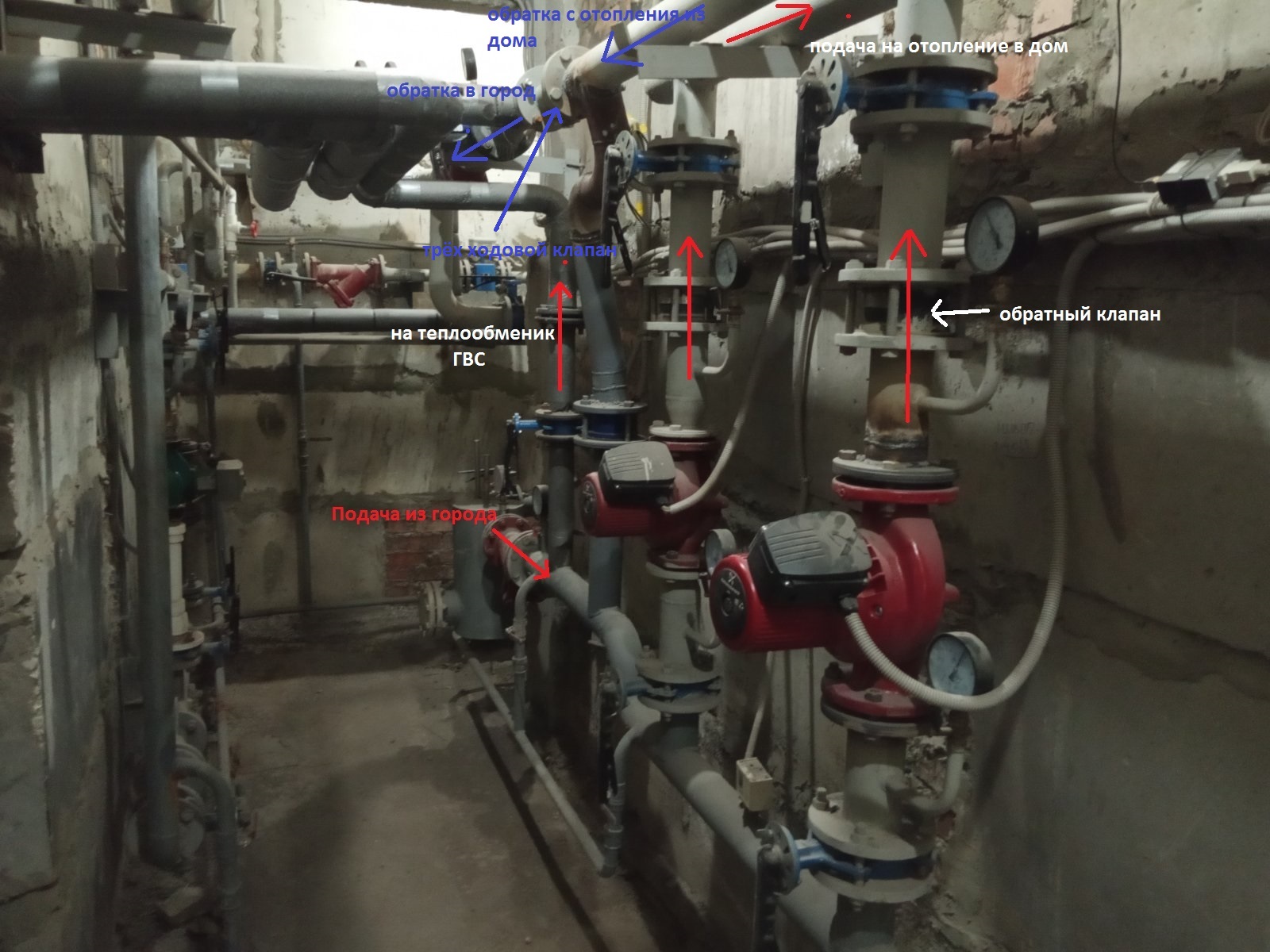

Jirok
Слушайте, мне только что в голову пришло, что у меня по проекту трёх ходовой клапан регулирующий на подаче от теплоцентрали стоит, а по факту он установлен на обратке
Нажмите для просмотра прикрепленного файла Нажмите для просмотра прикрепленного файла
forrte
По Вашему фото пока видно только, что всё сделано не по проекту. С одной стороны это радует.
Проектная глупость заключается в установке регулятора температуры отопления до ответвления на ГВС, да и в самом регуляторе при совпадении температурных графиков, месте установки приборов учёта, врезках ТО в обратную линию до регулятора, перепутанных диаметрах этих врезок и т.д.
У Вас по фото получается ГВС врезана всё-таки до регулятора. Клапан, кстати, похоже не 3-х, а двухходовой.
Если вся обратка должна идти через теплообменник и он срезает расход отопления, значит его сопротивление велико - он либо забитый и его надо промывать, либо недоразмеренный и его надо менять, либо добавить ещё один в параллель. Другое дело, что вся вода и необязательно должна через него идти, он должен догревать воду непосредственно прямой водой. Т.е. задвижку в красном кружке надо таки открыть до положения, обеспечивающего нормальную работу отопления. Если при этом температура ГВС падает, надо смотреть регулятор ГВС и опять же состояние и соответствие мощности теплообменника.
Для сведения. Температура воды, поступающей в систему отопления потребителя, должна отличаться от температурного графика не более чем на плюс минус 3% (п. 9.2.1 Правил тех. эксплуатации тепловых энергоустановок). Перепад давления как таковой не нормируется вообще, в принципе 5-этажные хрущёвки отлично работаю на перепаде 0,2 кгс/см2 ("двести грамм"). Но если в договоре теплоснабжения указаны значения давлений на границе раздела, то ТСО обязана их обеспечить.

Да нет вроде и в проекте сначала ответвление на теплообменник а потом дальше регулятор на отопления,
По поводу регулирочного клапана, вы правы он сейчас просто как автоматическая задвижка,в подмесе воды он никак не участвует, подмес воды осуществлен трубой 89 диаметра с обратным клапаном и никак не регулируется,
Altelega
Мне видится, в этом ИТП такая задумка инженера (и, видимо, пояснений не оставил), то что работает при таких условиях он, как минимум, в двух режимах:
1) при уличной температуре от +10 до -10-12 (примерно) СО работает с подмешиванием из обратки через перемычку, 70гр много, насосы в отоплении как смесительные. ГВС догревается клапаном с подачи теплосети, т.к. обратка из отопления будет ниже 60 градусов и не может нагреть воду до нужной температуры.
2) при температуре на улице ниже -10-12: СО работает напрямую с теплосети; насос, возможно, должен отключаться при нормальном перепаде в сети; клапан отопления открыт с подачи, либо поддерживает среднею температуру Т1+Т2 по заданию регулятора, контролируя расход теплоносителя на отопление; ГВС греется, в основном, обраткой с отопления, температура там уже должна быть около 56.
ИМХО, просто домыслы
ЗЫ двухходовой клапан, на подаче или на обратке, здесь без разницы, участвует в подмесе. но будь он трехходовой, то мог бы перекрывать перемычку (подмес), это мог бы сделать и обратный клапан, если бы перепад в сети был.. больше, чем выдает насос в отоплении.

На улице -0,2 градуса
на входе в дом _________________________По давлению подача/обратка 5,6/5,4 по температуре подача/обратка 67,2/49,2
на отопление после насосов на коллекторе__По давлению подача/обратка 6,1/5,7 по температуре подача/обратка 55,9/49,4
Расчётная температура на погодном регуляторе_______________________________по температуре подача/обратка 58,3/45,9
Температура отопления по подаче всегда отстаёт от расчетной на контролере , чем холоднее тем сильнее отставание
Температура ГВС сейчас расчётная/фактическая 56/56,5 совпадают, в стильные морозы может градуса на 3 не доходить до расчетной
Насосы к контролеру не подключены , в автоматическом режиме они работают поочередно по 12 часов, этой зимой насосы работают в ручном режиме постоянно оба. (иначе много жалоб на отопление)
Лично моё мнение так как перемычка между подачей и обраткой отопления постоянно открыта и она полно проходная даже при полностью открытом регулирующем клапане происходит подмес остывшей воды воды из отопления с поступающей водой из теплоцентрали, и температура сразу падает на подаче отопления, я не понимаю зачем так сделали ведь первоначально трех ходовой клапан был подключен как положено к перемычке между подачей и обраткой.

Насосы работают оба - перепад t в отоплении маленький - обратка завышенная - подача может не открываться из-за завышенной обратки, если её контроль включён. Отключайте контроль обратки в контроллере, доводите подачу до графика, потом смотрите.
Короче, не понимаете ни хрена, а лезете. Бросили бы это дело и наняли специалистов. Без обид.

Например :При -17 и холоднее клапан регулирующий открыт полностью а температура подачи до расчётной не доходит грубо говоря с котельной приходит 73 в итоге расчётная подача отопления 69 а реальная 64 и выше не поднимается.
Так я и не претендую на звание специалиста, а те специалисты которые приходили, предлагают поставить теплообменник на отопление и поднять давление в системе отопления до 7-8 кило., другие спецы сказали нафик вам погодозависимый клапан давайте выкинем его и будет все отлично) вот и каких специалистов после этого нанимать.
Опять же спасибо всем людям с форума которые отвечают на мои глупые вопросы, я хотя бы немного начинаю понимать как должно быть.
Хотя в моём случае тут комплексная проблема включающая то что
1.Система отопления моего дома проектировалась под индивидуальную крышную котельную, а по факту нас подключили к теплоцентрали.
2. От этой же теплоцентрали мы стали греть воду для ГВС с помощью теплообменика, до этого у нас был отдельный ввод ГВС от теплосети ( у нас и так еле хватало тепла на отопление, а теперь на отопление его ещё меньше.
3. Теплоцентраль не даёт нормального перепада по давлению и так же не может поднять температуру выше 73 градусов
4. Ну и переделки в квартирах жильцов, заужение диаметров стояком установка полнопроходных кранов на батареях.
Спасти от такой массы проблем могут только пятничные сатурналии с пивом, водочкой и обязательно в компании. Темой для обсуждение- вопросы проблем теплоснабжения дома, переделки в СО дома, поиск альтернатив по переделке СО, ИТП, теплосетей, мироздания, банковской системы США. запрет многоженства в Исламе(ибо нефиг, нам нельзя и им пусть нельзя будет), ремонт СО в мастерской на Марсе, влияние цвета окраски труб на гидравлические режимы в СО, виды новых креплений труб от Версаче.
