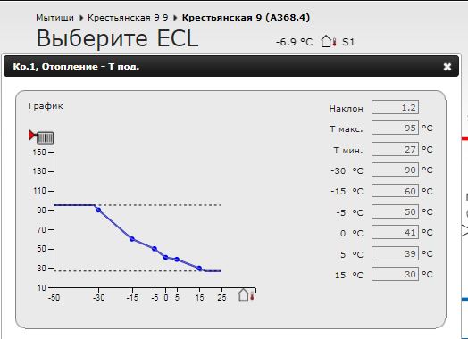

За неделю снизил график потребления в подаче почти на 15 градусов.
Не ту фотку прикрепил.
Сейчас так:

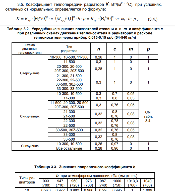

В подтверждение своих слов выкладываю расчёт радиаторной СВО частного дома (примера) для второй температурной зоны Украины и нормативу EN 442.
При делении суммарной максимальной тепловой мощности отопительных приборов на суммарную отапливаемую площадь получается 173 Вт/м2.
П.С. При таком расчёте заказчик всего лишь накручивает регулятор температуры по вкусу, не ощущая удушья от перегретых радиаторов.

А расскажите пожалуйста каким боком EN 442 (требования по сертификации приборов) относится к вашему расчету??? может еще забыли приложить сертификат на монтажную пену?
то что было приложено Норма_EN_442.pdf , это вольный пересказ 1 абзаца из огромного документа en 442 каким то менеджером ,а не документ.
Что на немецком что на английском в en 442 термин который называете "мягкое тепло" звучит как и русский "низкотемпературный теплоноситель"

В документе изложена формула, согласно которой представляется возможным вычислить тепловую мощность отопительных приборов в зависимости от температурного режима их работы.
П.С. Элементарно, Ватсон...

Karalexey
Сейчас так:
О, дно нащупали.
Один в чате написал, что прохладно и понеслось...
Поднял на 2 градуса, до вчерашнего.
Теперь с сантехником обойдем зажатые на развилках шарики, померяем температуру и посмотрим, что отпустить. Поджимать, думаю не будем.
Шарики, пока в роли балансиров. blink.gif "Ну нет у нас ананасов"
Летом попробуем балансиры рядом с шариками поставить. В этом доме их нет вообще нигде.

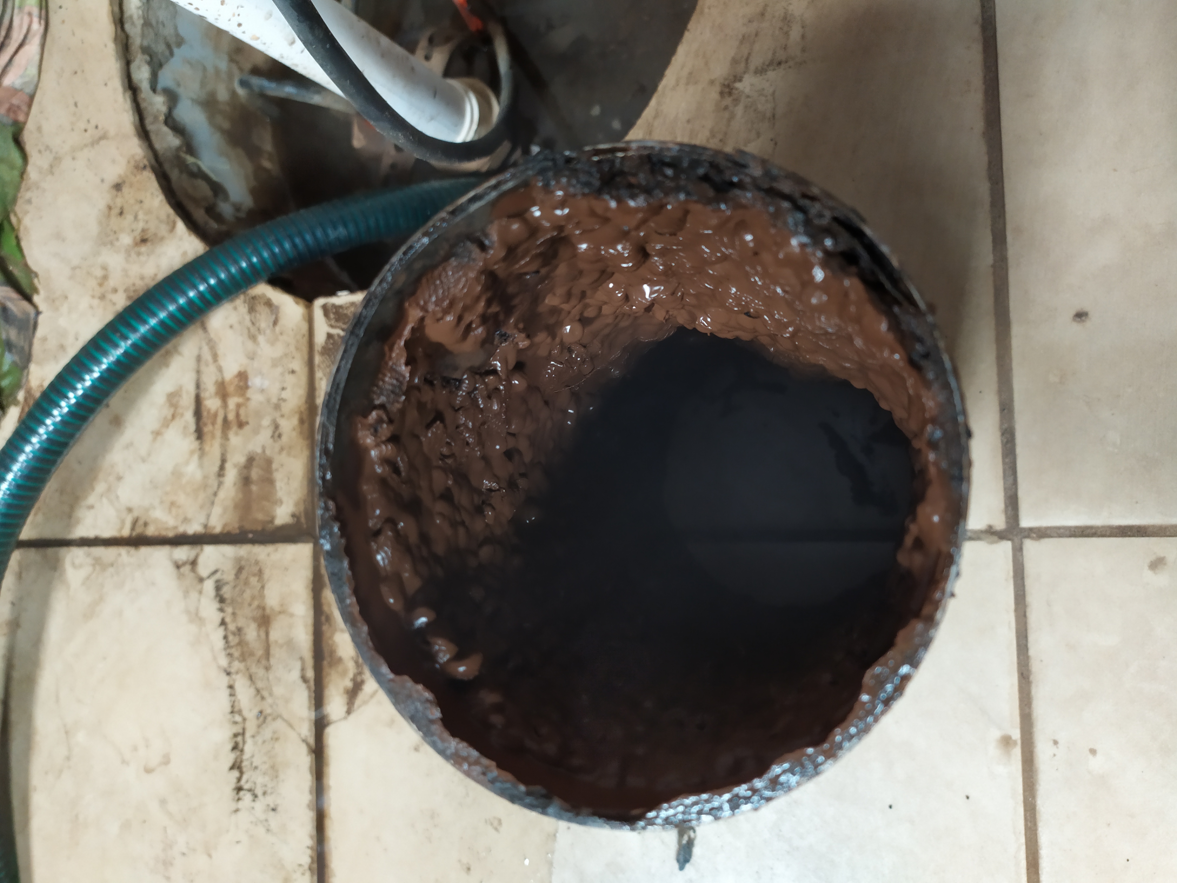

Машинист
Как-то так будет выглядеть фильтр, не чищенный с 2011 года))
Замечу, это очень хороший фильтр, у него сетка заключена в толстый металлический перфорированный стакан-оправу, иначе ее бы уже давно "обрюхатило" и выдавило потоком дальше в трубу нахрен.
И прокладки под крышкой у них стандартные паронитовые, и ушей нет, не сломаешь при всем желании. Сказка, а не фильтры, вот бы везде бы такие стояли.
Замечу, это очень хороший фильтр, ...
фильтр то хороший, но это явно не 1 метр потерь на нем.
а фото фильтра в собранном виде есть или марка его? Можно опубликовать, как "отклик с мест", что б не приняли за назойливую рекламу?
Машинист
Метров десять перепад был на нем. Это Genebre.
2461 или 2458?

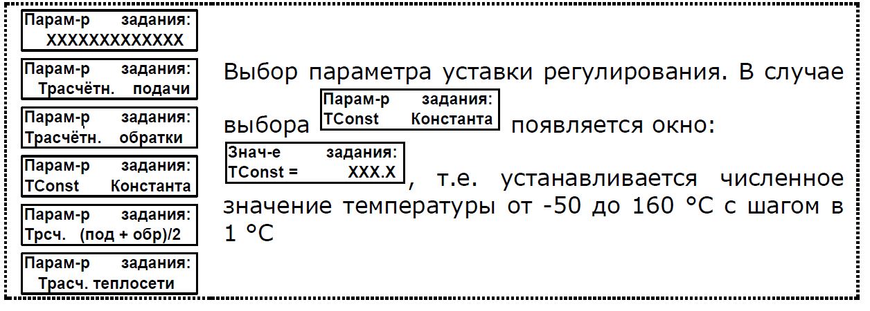

И ещё один вопрос если кто сталкивался с контролером ТЭСМАРТ РТ-05 в нём есть параметры настройки как он будет регулировать отопления
Нажмите для просмотра прикрепленного файлаНажмите для просмотра прикрепленного файла
какие параметры для моего дома правильные и почему мне никто не смог сказать. слесаря не знают, может кто подскажет. говорят как то работает и ладно
если что паспорт вот, он просто описывает что есть такие параметры а выбирайте их согласно своей системы или вариантов отопления а примеров систем нет

Машинист
Вам нужно выбрать, что будет в вашей системе регулировать контроллер. В стандартной домовой схеме он держит постоянную температуру гвс, и погодозависимый график по отоплению. Читай, чем ниже температура наружного воздуха - тем выше температура подачи на отоплении.
Температура подачи горячей воды обозначается Т3, для нее выбирайте т=const и задавайте сколько нужно, 55,60 или больше градусов. СанПиН щас требует от 60 до 75 в точках водоразбора, читай, из крана у жильца, соответственно, вам на выходе из теплоузла нужно 60 с небольшим хвостиком градусов, если жильцы или хотя бы кто-то из них бдительно эту температуру пасет. Если нет то прокатит и 55, главное чтоб циркулировала нормально и до кранов доходила быстро, тогда людям все нравится и они не норовят ставить градусники и бежать жаловаться в гжи.
Принципов регулирования отопления предусмотрено несколько, т1 - это регулирование температуры подачи отопления, т2 - обратки, Тк, это, я так понимаю, комнатная температура, т.е. регулирование по внутренней температуре в помещении. У нас везде регулируем подачу и контролим при этом обратку от превышения. В простейших контроллерах, типа "тритона", задается нулевая точка, это температура теплоносителя в подающем трубопроводе системы отопления при уличной температуре ноль градусов, и угол наклона графика, т.е. прирост температуры в трубе на каждый градус падения уличной температуры. Также задаются максимум и минимум. Я не сталкивался с вашим контроллером очно, мы юзаем Тритоны, Термодаты, Вогез ВТР-ы и, на более прежних узлах, данфосы. Внешне и по логике вашего контроллера пока вижу сходство с Тритоном. Если дойдет до конкретики - покурим инструкцию и поймем до конца.

Спасибо. Сейчас настроено По отоплению:
Система 1.1 - СО, элеватор
Парам-р регул: (T11+T2)/2
Парам-р задания: Трсч.(под+обр)/2
Парам.сист.отопл Т помешений: 24
Парам.сист.отопл Тсо(подача) 80
Парам.сист.отопл То(обратка) 50
Парам.сист.отопл Тлин. т-сети 145
Парам.сист.отопл Т наруж.расч. -25
По ГВС настроено как вы описали Т константа температура воды 56
