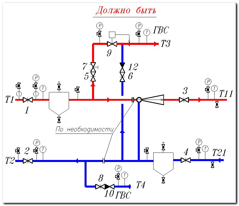

Вобщем, таки мы залезли в узел, но операция провалилась. т.к. оказалось что задвижка №1 и задвижка на врезке в трассу не держут.
В ближайшее время мы попробуем отключить трассу, заменить задвижки и затем сделать все положенное.
В данный момент мы закрыли задвижку №2 и №4 и открыли сброс.
Так же, мы выснили что подмес не заблинован и раньше задвижка №4 не была закрыта до конца т.е подмес работал.
Вот что интересно и прошу разъяснить мне природу происходящего:
Сейчас ввиду того что 2 и 4 задвижки закрыты подмес просходит только с обраткой ГВС она даже приостыла немного.
ПОЧЕМУ ДО СИХ ПОР НЕТУ НОРМАЛЬНОЙ ЦИРКУЛЯЦИИ И РАДИАТОРЫ НЕ ПРОГРЕВАЮТСЯ ДО ПОЛОЖЕННОЙ ТЕМПЕРАТУРЫ? Шайба не достаточного диаметра?
Я обязательно попробую прикрыть обратку ГВС.
Подведу краткое резюме, сейчас t1-55гр, открыты задвижки №1 и №3, а задвижки №2 и №4 закрыты, слив открыт на полную, обратка ГВС открыта на полную, подмес происходит только с обраткой ГВС.
Wizlock
Это прикол такой? Или Вы издеваетесь? Вам ответили на 10 страницах, что 2 и 4 закрывать НЕЛЬЗЯ, это обратка СО, с чего циркуляция быть должна? с "дырки" в системе отопления, которую Вы именуете "сброс"?

Alissa
При температуре на подающей 55 радиаторы и не будут никогда горячие, что бы вам там не творили в тепловом узле. А если вместо полотенцесушителя в виде трубочки повесить радиатор, о и там не будет горячо.

У Вас есть две руки с "пальцАми", ими не только разводят, но и .... можно измерять. Я-бы так и поступил не имея под руками ничего кроме них, правда "включив" голову
Изобразил Вашу схему, где стрелки, это как распределяются расходы(как понимаю..)
Форумчане подключившись, найдут может еще...
Вообщем получается такая картина маслом:
1. Элеватор-запирается и не работает
2. цифры в кружках-это "контрольные" места, в которых нужно рукой "замерить" температуру и сравнить...
Если закрыть задвижку 8, то сразу ситуация должна измениться:
- т.2(Т11) должна нагреться, а т.3 и т.6-одинаковая темп.-понизится.
Это будет говорить, что элеватор запустился....
Если не хватает, тогда шайбу 1 нужно убрать...
Вот практическая задача: составте таблицу по точкам и выложите...должно прийти принимание и результат.. rolleyes.gif

Ваша схема должна быть такой:
Желаю успехов.
Spanky
Я именно так себе и предствлял!
Единственное что я не пойму сейчас, это как мешает задвижка №8? Чем она в таком исполнении не обычный стояк отопления, разве что с немного большим давление на прямой?
И что по вашему и на обратку тоже шайбу ставить нужно?
