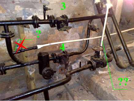

Кстати сейчас разговаривал со слесарем на работе и мы в очередной раз зашли в элеваторную где он мне показал перепад, так он был еще меньше нашего 0,05 бар, но здешние радиаторы пылают. Я сразу вспомнил что когда мы открывали 4 задвижку то явно было слышно как вода пошла, обратная труба шумела почти как сброс, однако радиаторы были просто теплые. Так же например полотенчик сейчас единственный запитанный в обратку так он работает, но не пылает.
zr84
задвижка 4 это какая?
Spanky
Задвижка №4 находится справа внизу.
zr84
Вот это:
Тогда:
1. 3,4 должны быть открыты-это ввод в ситему отопления
2. Если перепад у Вас такой маленький, то ЗАКРОЙТЕ вентиль на перемычке(крестик). Этим самым весь перепад падает на системы отопления...
или с "хорошим" ГВС и отсутствием отопления, или с "плохим" ГВС, но с более-менее теплом... rolleyes.gif

Если вы обратите внимание то заметите что сейчас при закрытой задвижке №4 в обратку запитана только обратка ГВС так вот полотенчик прогрет, но далеко не пылает и это с учетом того что ГВС запитано до шайбы.
zr84
Дык, при таком перепаде: шайбу+элеватор-долой
у вас система с непосредственным присоединением

Почему система должна будет работать если сейчас ГВС врезано в прямую до шайбы и элеватора, а его обратка запитанна в обратку не горячая?
Почему у нас в системе с непосредсвенным присоединением такое же давление как и в элеватрных системах?

Иными словами мы можем смело демонтировать шайбу и элеватор?

Не думаю, ваш дом начнёт влиять на соседний теплоцентр. А элеватор демонтировать зачем - он просто как труба работает, подмес же заглушен.

1. Что получится в этом случае - не знает никто. Всё равно неплохо бы что-то регулирующее поставить, вентиль например
2. Потери там есть, но это несерьёзные потери.

Это уже борьба за паскали, такой хоккей нам не нужен. Проще сделать обводную линию, которую можно будет демонтировать в случае чего.

По моим прикидкам потери там около полуметра водяного ст., по Вашим замерам потери - ноль. Я бы не стал заморачиваться. А при реконструкции - да, снести и забыть, раз уж присоединение непосредственное и иного не может быть.
