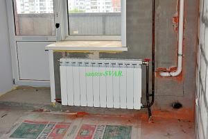

А что, элементарную параллельность с попендикулярностью соблюсти если - греть перестанет ?
santex-SVAR
нет не перестанет . только прямые углы напоминает жигули - а плавно изогнутые линии : все современные иномарки из автосалона .
вопрос : что красивее ??? очень тяжелый вопрос - просто вынос мозга
Машинист
Ну, на первом фото изгиб труб в какой-то степени даже повторяет геометрию ребер самого прибора, и может претендовать на "иномаркость". Остальное - трудно передать словами пока мне))

имхо...
вроде бы нормально... но вам не кажется, что воздушник на трубе непричем? воздух в батарее будет...
подключение верх-низ? хорошо.. но зачем центральный стояк так изгибать потребовалось? прямых неугловых кранов не было чтоли? сейчас непонятно насколько сопротивление всего стояка изменилось... ну ладно, смещенный байпас вродебы как.
ну, это конечно.. изящно) но правда, зачем? что правда нету прямых кранов? прибор пододвинуть левее нельзя и как по-обычному подключить? ну или как в предыдущем кадре, верх-них... будет ли работать - затруднительно сказать) там движение воды снизу или сверху? мне кажется "запрется" в любом случае... кажется)
...получился просто смещенный байпас.
ну.. будет греть лучше, ничего нового здесь, только креативно) вы просто сместили байпас, увеличив затекание в прибор. только непонятно насколько изменили сопротивление всего стояка, этим нельзя злоупотреблять в однотрубке - этот радиатор греть будет, а в других квартирах? будет ухудшаться...
PS а посчитать сопротивление и затекание теперь можно только в спец.программах.. наверно)) в справочнике потому что нету)

по 1 фото : в том месте стоял воздухоотводчик от застройщика . заказчик захотел повтор .
хотя я предлагал поставить точно такой же в левый верхний угол радиатора .
на что мне ответили : зимой отделочники будут скидывать радиатор для шпаклевки за ним . воздухоотводчик должен остаться на стояке : хозяин - барин .
красиво - некрасиво : оценка очень субъективная (как в художественной гимнастике) но мне кажется если бы верхнюю трубу повел от радиатора горизонтально и потом вертикально вниз к стояку из пола : получился бы верхний пустой угол
сделанная схема более красивая :

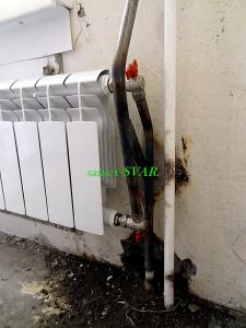

Altelega флто 2 : дополнительные ракурсы для ответов на ваши вопросы :
нижний стояк далеко от стены выходит из пола - поэтому так и изогнут.
подача по стояку снизу-вверх : в радиатор заливается сверху , сливается снизу
Altelega
вот, зато есть + в стояке воздуха не будет) но "барин" может ведь возмутится - почему его радиатор завоздушен - не греет?

4 фото : байпас не просто так развернут в другую плоскость : каким образом еще можно вместить 5 секций в этот узкий проем ?

совмещенная схема подключения радиатора отопления : "перехлест + диагональ"

та же самая схема : "диагональ + перехлест" на другом заказе :
все фото прекрасно кликабельны :

первое впечатление - какая хорошая воздушная ловушка smile.gif наверно, периодические проблемы с воздухом будут...
unsure.gif пока вот не понимаю, будет ли лучше греть этот радиатор. с боковым подключением с ними проблема - греют только первые секции, а диагональное подключение выглядит перспективнее по теплоотдачи...
есть мнение, может ошибаюсь.. особенность этих современных компактных приборов в большем сопротивлении, они больше для двухтрубки созданы. в однотрубке может пройдет или диагональ или низ-низ.
в случае бокового подключения, мысль появилась.. что если, с другой стороны радиатора соединить трубой нижнею и верхнею оси? сопротивление упадет и не нужно крутить туда-сюда трубы...
жизнеспособная мысль???

очень интересная идея ! надо обмозговать . желательно специалистам-теоретикам .
хотя так немного прикинул : при подаче по стояку снизу-вверх вода зальется в нижний коллектор , затем по этой новой трубе перельется в верхний - вроде пока все ништяк .
но охлажденная (более тяжелая) вода где будет выливаться из радиатора обратно в стояк ?

плохо, что центральный стояк трогаете.. диагонали бы достаточно было. здесь где-то на форуме предлагали уже использовать трубку удлинитель, вставляемую в ось радиаора rolleyes.gif
вот нашел... при боковом подключении ее вставляют, и получается диагональное)
