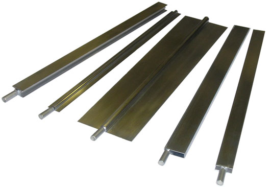

Тепловые трубки в РФ Протвино/Подольск/Тобольск....
Протвинский филиал "ФГУП "НИИ НПО "Луч"
http://www.luch-protvino.ru/pipes.htm
Подольский филиал
http://www.luch.podolsk.ru/termpipe.htm
(Отвлечемся.. а в Костроме филиал НПО "Луч" выпускает регулируемые элеваторы и контроллеры "Теплур")
Серийно выпускает, разрабатывает по требованиям заказчиков и изготавливает тепловые трубы.
Технические характеристики выпускаемых тепловых труб
диапазон рабочих температур, (80...523)К;
передаваемая мощность до 500 Вт/см2;
термическое сопротивление, (0,05...1)К/Вт;
внутренний диаметр, (4…40)мм;
наружный диаметр, (6…100)мм;
для космического и наземного применения:
- длина, (100...3000)мм;
- ресурс, до (15...17)лет;
для сезонно-охлаждающих устройств:
- длина, до 20-30м;
- ресурс, до 30лет.
мне нравится модная сейчас схема
Отвод тепла в грунт (годовая буферная емкость 40*) при помощи тепловых труб (сейчас уже до 30м)... А из грунта опять тепловыми трубами/термозондом теплового насоса...
Фактически тепло сейчас можно донести до отопительного прибора/теплой стены/пола на прямую... без затрат энергии..

Порадовало, что всё же тепловые трубы, кроме всего прочего, можно заправлять спиртом.
А то некоторые скептики не верили в возможность заправки спиртом радиаторов.
Но всё же меня гложет сомнение. Почему в странах со столь продвинутыми технологиями идёт такой вой по поводу независимых от перебоев в электроснабжении автономных систем отопления.
Сделали бы всю систему отопления на тепловых трубах и не надо никаких насосов, бесперебойников, байпасов.....
Душит жаба делать всю систему отопления на тепловых трубах, так подсоединили бы к верхнему лежаку один- два радиатора на тепловых трубах и можно лежак закрыть теплоизоляцией, что бы не грел чердак или соседей сверху, да и после этого лежак можно опускать вниз и делать столь дорогую сердцу народа "ленинградку", всё равно центр охлаждения окажется расположенным достаточно высоко для нормальной работы ЕЦ.
tiptop
Цитата(Бойко @ 28.9.2013, 14:00) *
эффективная теплопроводность в десятки тысяч раз больше, чем теплопроводность серебра и меди
blink.gif Не подумал бы...

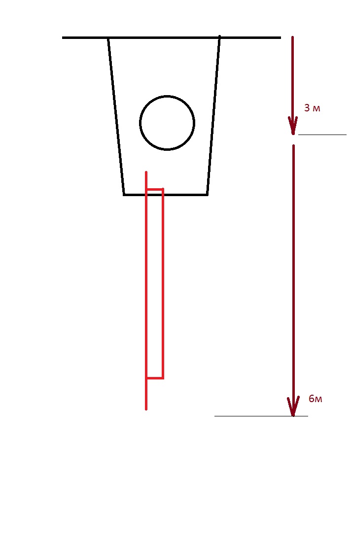

Вот оказывается научились у нас вакуумировать трубку-обыкновенную.
"Когда ещё молод, с лопатой в руке ..." в истории с подземным воздуховодом, возник вопрос: а как закопавшись с лопатой на три метра, ещё "углУбить теплосъём из грунтовых глубин". И как оно происходит у настоящих мыслителей, где-то так через 20-25 дней, сформировался ответ:
В начале траншеи сделать несколько "сверлений" чуть-ли не садовым буром, и заглубить в получившиеся шурфы сваренный из полипропилена PN-6 циркуляционный контур, предварительно заправленный пищевым антифризом, без каких бы то ни было разрежений... Сразу подкупила технологичность решения. Контур собирается буквально на коленке. Ресурс - бесконечен (если по графикам старения полипропилена и пропиленгликоля посмотреть). Бесконечность второго порядка, конечно...

Но на картинке был только первый вариант

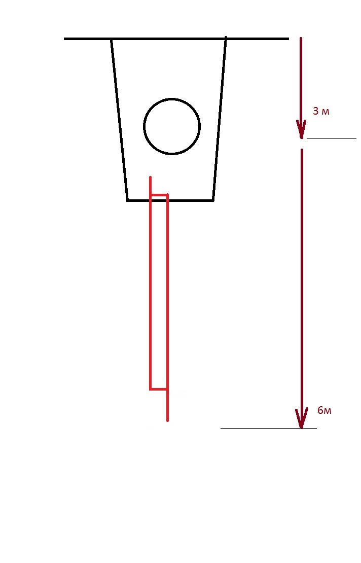

Но прошло ещё 3-4 недели... и я решил слегка изменить контур циркуляционного контура

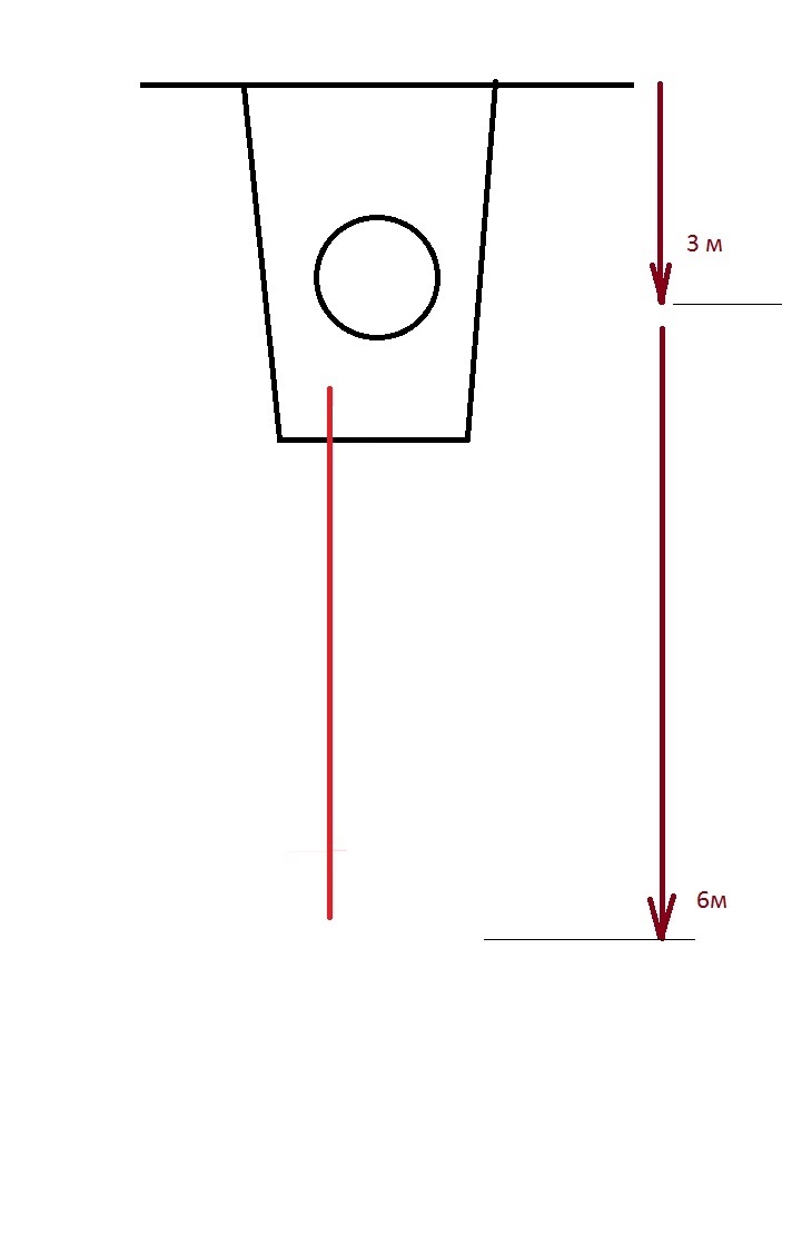

Но и это была не последняя картинка
ЁЖик
Ну а кода прошёл ещё месяц...
То всё окончательно упростилось
ЁЖик
А там скорость не нужна (это не атомный реактор) . Там требуется просто "подтягивать" тепло к воздуховоду, со скоростью чуть быстрее, чем это может сделать грунт. Отсюда кстати и появляется многотысячепроцентное превосходство в теплоперенесении (для желающих порекламничать) smile.gif
