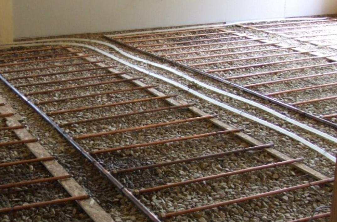

Бойко
Теплые полы на тепловых трубах
Нажмите для просмотра прикрепленного файлаНажмите для просмотра прикрепленного файла
На эл. приводе
Цитата(Бойко @ 25.9.2013, 19:43) *
Прикольно. Ценник наверняка тоже впечатляет.

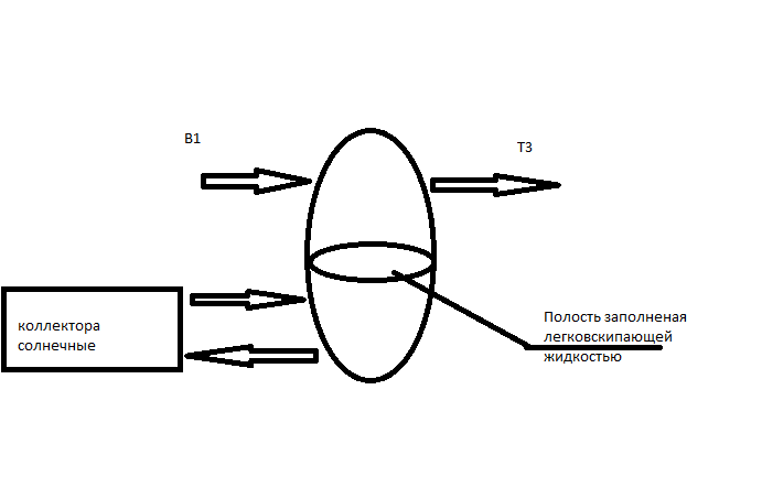

Khomenko_A_S
Цитата(испытатель @ 24.9.2013, 12:09) *
Второй год как началась агрессивная реклама т.н. "вакуумных батарей", которые, по сути, есть устройства, использующие принцип тепловых труб.
Может у кого-нибудь имеются нестандартные предложения по использованию такой чудо-техники?
Не совсем о батареях- больше о "бойлере слоистого нагрева"
Картинка в пейнте. Чертежы- у ежика, все уже в вечном двигателе смонтировано)))
Форма яйца-что б никто не догадался

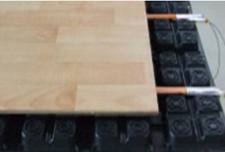

Бойко
В Подольске (М.О.) ... Способ аварийного расхолаживания сборок.. "мельник и в муке не испачкался" (ц)
Не приложилось прошлый раз.. тоже ТП, но с эл. приводом
