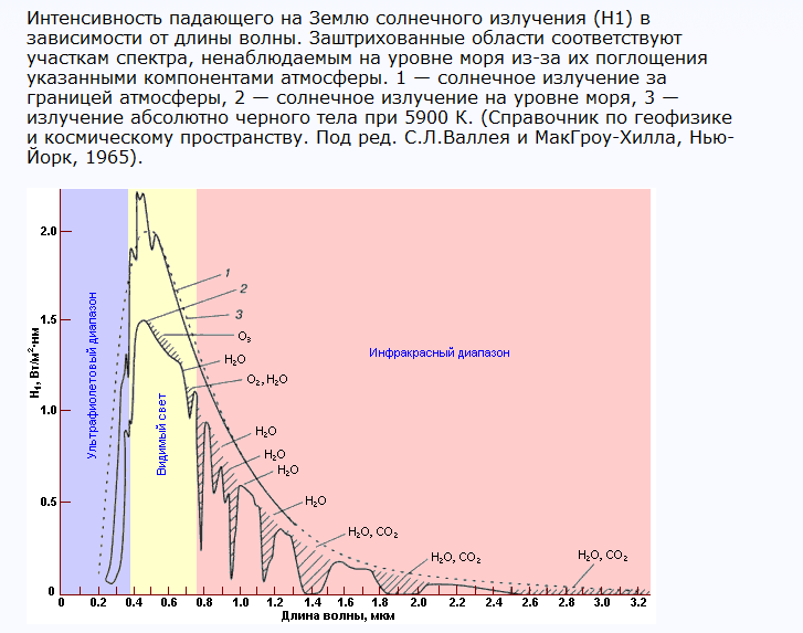

"b]чрезвычайно некомфортно.[/b] " - по моему это от черезмерного упрощения /сведения к буржуйке в блокадном Ленинграде/.
ИК излучение дает самые широкие возможности управления как интенсивностью /мощностью/ так и его спектром. Его можно фокусировать, рассеевать, отражать, фильтровать, смещать спектр и т.п.
Нажмите для просмотра прикрепленного файла Нажмите для просмотра прикрепленного файла
Гипотетически режимы работы: полдень, солнце сквозь облака, закат, тень, камин, стерилизация, лечебное.
Комбинации: общее, локальное, групповое.
"i]не хуже[/i]" а много лучше ... может быть с совместно с традиционным..
Японские светодиоды с полностью солнечным спектром
И пульт управления в руках - вот это комфорт.
Современная техника и именно в последние лет пять - десять дает такие относительно дешевые возможности.
Еще одно.. Необходимая удельная мощность отопления сейчас почти сравнялась с средними бытовыми тепловыделениями... Средняя мощность отопления помещения становится очень маленькой...300-200 Вт. Располагать такие мощности под подоконником и ждать от них оперативного управления параметрами среды в рабочей зоне....
