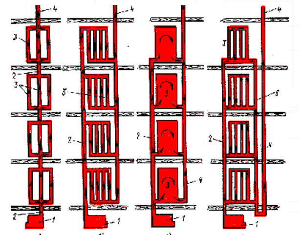

Например. Нажмите для просмотра прикрепленного файла
Храм Тихвинской иконы Божией Матери строился с 1673 года. 31 октября 1680 года года церковь была освящена. Печь прекрасно сохранилась и до сих пор вызывает восхищение знатоков. К тому же она представляет собою прототип современного «аносовского» духового отопления. Котельная находилась в подвальном помещении, и печь со своим множеством внутренних ходов, по которым циркулировал горячий воздух.

Уважаемый Илья! Что в Вашем понимании классика? Печка из сказки про Емелю, которую мы все читали в детстве.... Типов и видов печей тысячи... Среди них десятки видов многоярусных печей, например...
Возможны и повторяюсь несколько веков отрабатывались /это Вам не квартирные настенные буржуйки/ различные варианты... и с одним топливником и варочными панелями на каждом этаже и с топливниками на каждом.. и чист возушные- каллориферные печи... и т.д.
Для России с ее безкрайними лесами и тайгой, запасами угля и газа на мой взгляд стоило повнимательней относиться к этому опыту... конечно с учетом технологических достижений...

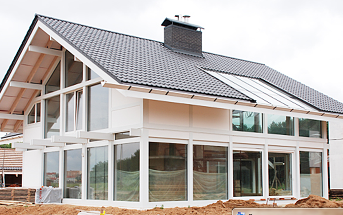

Еще одна сторона использования эл. энергии при отоплении...
Это эл. обогрев стекла в составе стеклопакета или триплекса. Возможности самые широкие... От нагрева стекла на несколько градусов для устранения дискомфорта вызванного влиянием "холодной" поверхности, до использовния стеклопакетов как единственного устройства отопления... до 2 кВТ на м.кв.... Передовые в этом направлении канадцы /"Thermique Technologies"/. Стеклопакеты 5х7 м.... Температура стекла 2 около до 45 гр поддерживается отдельным термостатом.

У батьки в Белоруссии делают такое... Вот дом
В России я знаю только "Мострансстекло".
Вот статья из Тобольска по испытаниям
Владимир Борисович
Похоже окнами в России никто по серьезному не занимается. Эта "тепловая дыра" позор наших теплотехников. А решение по этой проблеме уже есть и будут еще, только без нашего участия. Браво Бойко. Тема наиважнейшая, как с точки зрения теплотехнической, так и вентиляционной. Долой непредсказуемую инфильтрацию, даешь организованный и регулируемый приток.

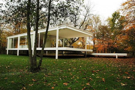

Сегодня мы не умеем повторить природу. Понимание этого находит себя в принципах открытой архитектуры. На сегодня самого здорового жилища.
Очень интересна концепция "умной оболочки" здания.. поддерживающей максимально возможную открытость помещения в окружающую среду. Одним из примеров может служить раздвижные многофункциональные стеновые секции /стен, жалюзи, окно, приток - все в одном/
Нажмите для просмотра прикрепленного файлаНажмите для просмотра прикрепленного файла
Секции около двухсот килограмм могут сдвигаться с длинны до двадцати и более метров либо менять свойства - от стены до жалюзи.
Озорной пример с островов. Дом слайдер.
Внешняя оболочка перемещается по рельсам.
