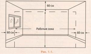

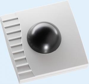

Я хотел бы обсудить роль точности, способа и места измерения температуры в помещении..
Это стало важно из-за объективного факта уменьшения ед. мощности отопительного прибора. Появившейся возможности зонирования отопления в помещении. Возможностью управления ИК составляющей отопления. Большим выбором датчиков температуры на рынке. И если мы говорим о экономичности ИК отопления "чистого" или совместно с конвективным. Надо уметь измерять эти составляющие. Не при испытаниях, а в составе штатных технических средств автоматизации.
Есть помещение, а есть рабочее пространство помещения...
В этом помещении есть рабочие зоны. Есть различные датчики температуры
Нажмите для просмотра прикрепленного файла Нажмите для просмотра прикрепленного файла Нажмите для просмотра прикрепленного файла Нажмите для просмотра прикрепленного файла Нажмите для просмотра прикрепленного файла Нажмите для просмотра прикрепленного файла
Это потолочный датчик, датчик Т стены, окна, датчик средней температуры... видимо еще нужен датчик относительной влажности.
испытатель
Вы об этих измерениях (см вложения) или о чем-то другом
Бойко
Спасибо! Об этих тоже.
Но в первую очередь мне интересно мнение... Как, в каких точках помещения или ограждающих констукций надо измерять температуру и видимо влажность для управления "совмещенной" системой отопления.

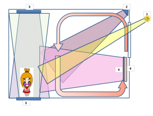

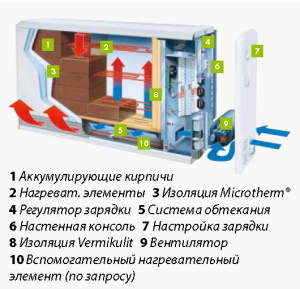

Попробую пояснить мысль рисунком
Кроме конвективного способа 6. имеется еще минимум пять вариантов /без учета отражения и излучающей способности стен/. Это не обязательно электричество, но в случае использования электричества время выхода на "режим" занимает секунды... Появляются возможности зонирования и создания "сцен" отопления... Учесть работу пылесоса /его вклад в баланс отопления/ становится не проблемой... По рисунку видно, что выбор места и способа измерения температуры становятся одним из определяющих факторов успешного решения задачи...

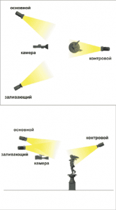

Опять проведу аналогию с освещением...
Оператор бегает с люксометром, а как создать сцену отопления...

Вот такими /только российскими/ они отапливают уже несколько объектов в Москве и с существенным экономическим эффектом...
Илья М
БРЕД!
Кто-нибудь удосужился посчитать теплоёмкость кирпича?
Даже если предположит что кирпичного баласта в этом чудо-агрегате хотя бы 50кг (больше просто носить рабочим трудно)
то при теплоёмкости в 0.84кДж/кг*К и на перепаде в 20К это будет всего 50*0,84*20=840кДж или 0,24кВт*ч
И ради вот этого жалкого запаса тепла городить теплоаккумулирующий радиатор?...Да любая внутренняя перегородка с перепадом в 5К запасает больше тепла!!!
А ведь ещё и мебель остудить надо!!...)))
А если перепад будет 200К?

А кто сказал что там перепад 20 градусов, кирпич разогревается до 600- 700 градусов, да и силы рабочих вы недооцениваете.

Все гораздо проще. Технически реально нагреть кирпич до 200К и более и управлять этим процессом не сложно. И потери у устройстве не обязательно иметь минимальные, поскольку устройство обогревает крглосуточно. А то, что в формулу Вы поставили "бредовый" перепад в 20К и сдалали правильные выводы, автор предложения указанного техн. решения не виноват.

К сожалению не моя, да и зачем по вашему они суют туда кирпичи к тому же магнезитовые?
Alex_
Ну хорошо, увеличим перепад в 10 раз и получим 2,4 кВт*ч. Все равно негусто. Для одной большой комнаты на 1 час в сильные морозы. Или для не очень большой на 3 часа в несильные морозы. Все равно очень далеко до требуемых 16 часов, когда действует дорогой дневной тариф.
Конвективное отопление с высокими температурами греющих поверхностей очень некомфортно. На этих поверхностях идет термическое разложение компонентов пыли - то, что в народе называется "сжигают кислород". Поэтому не любят электроконвектора, а там "всего" 150С.
Запасать тепло надо на теплоте фазового перехода (парафина, например). Или на старой доброй воде, имеющей чуть ли не максимально возможную удельную теплоемкость (кДж/кг)

Я тоже, с первого взгляда проскочил мимо... Было время почитал про них. Это не такая простая штука и по эффекту и по конструкции.
В них создаются высокотемпературные ядра /одно или несколько/. Наши используют в них талькохлорит. Посмотрите характеристики...
Там правда опечатка в размерности теплопроводности.. но подумайте над цифрой и сравните с другими материалами. Теплоемкость при 400 гр. 1200 ... Материал слоистый и у него существенно разная теплопроводность в доль и поперек. Ядра нагрева окружают волокнами к ядру. Сторону к стене волокнами вдоль.... там много еще чего есть. Со всеми хитростями и вековыми наработками КЛАССИЧЕСКИХ печников. А финская печь из талькохлорита вещь крайне здоровая для организма и действительно может после одной топки почти сутки равномерно отдавать тепло. Отточено веками. А в Карелии /там крупное месторождение/соотношение ночного и дневного тарифа 1:9 /лень смотреть/.
В Москве ночной тариф на кВтхчас дешевле тарифа МОЭК на тепло...
Вес заводских чешских печей до 250 кг. А кубик талькохлорита весит 3 тонны

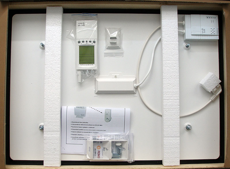

Так что чем больше читаю про электроотопление... Вот панели
А вот поставка - вид с тыла
Возможности зонального управления поражают
Здесь у этого чудо-аккумулятора теплоёмкость пляшет в диапазоне 700...1200 Дж/кг*к, при температуре от +20С до +400С
Смею напомнить, что у воды теплоёмкость составляет 4190Дж/кг*к !!!...в диапазоне нагрева +20..+99С
То есть вода на перепаде в 60К даёт такойже запас энергии, как этот чудо-аккумулятор на перепаде в 250К!!
Может проще поставить обычную бочку-гидроаккумулятор на отопление тёплыми полами и греть её ночью от низких тарифов электросети, чем городить жутко дорогие высокотемпературные технические шедевры?
Вот только у воды, если один недостаток-она замерзает, а при замерзании-расширяется. Данное обстоятельство, ставит в зависимоть надежность предложеннной системы отопления от некоторых факторов(мороз, отсутствие э/э и пр.) и ограничивает ее применение.
Только у этого чуда перепад 650 оС.
Ну...у.. rolleyes.gif Это про мешок пуха и свинца? Видно же, что литр воды и камня имеют примерно равную теплоемкость.
