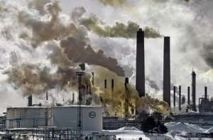

Ну не 150 км, а 90 туда и 90 обратно... Это при скорости пусть 5 м/с... 5 часов туда и 5 обратно - 10 часов... unsure.gif
Термос должен быть... хотя... тепло то халявное...
Нажмите для просмотра прикрепленного файла Нажмите для просмотра прикрепленного файла
