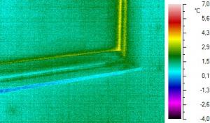

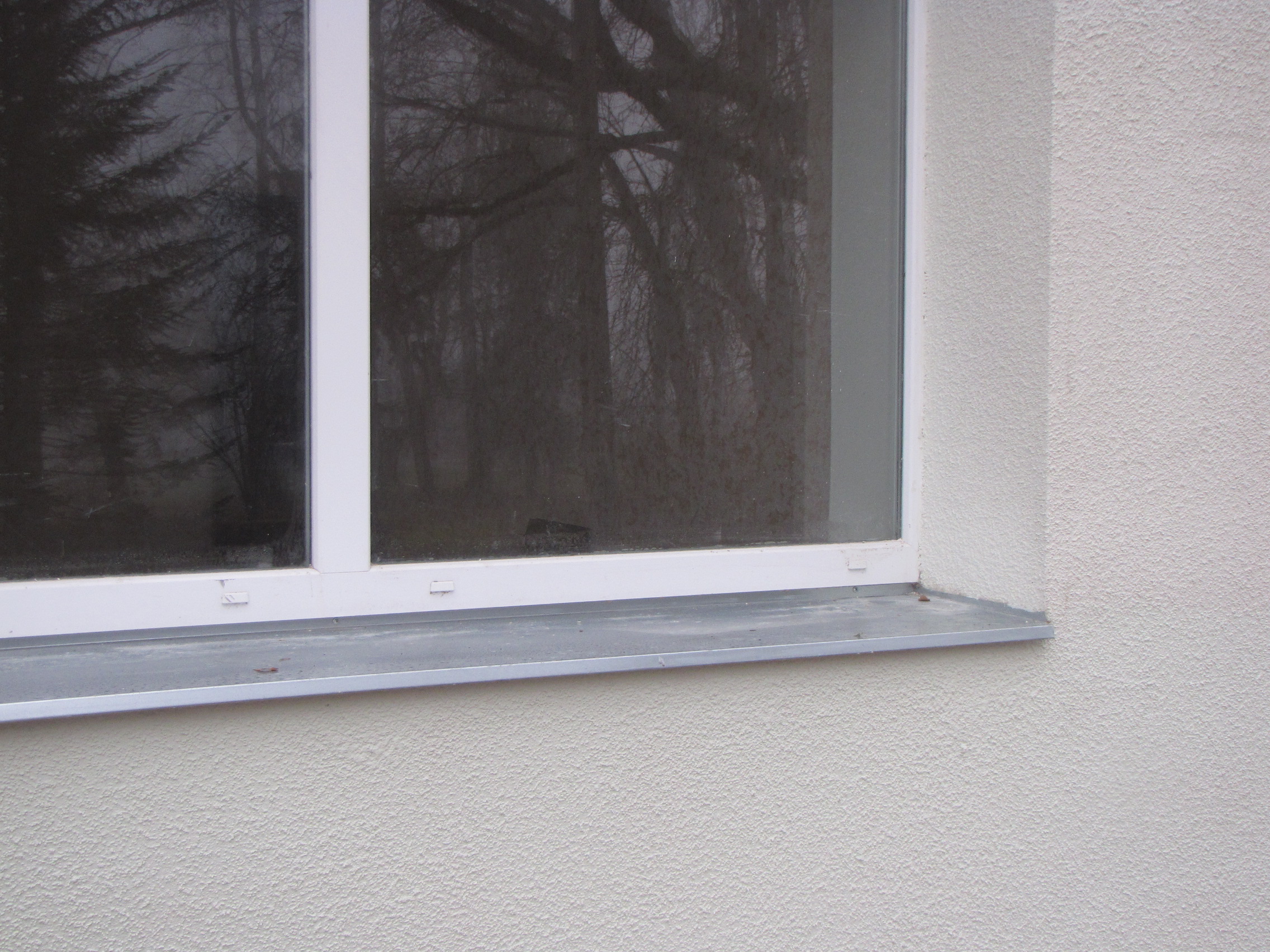

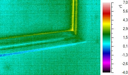

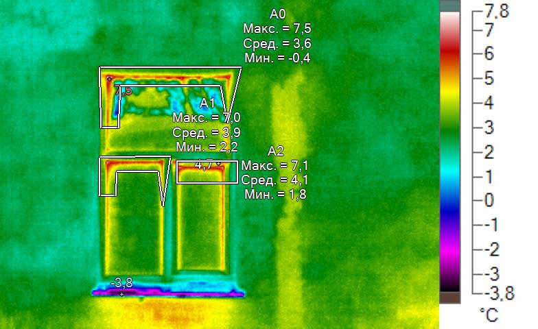

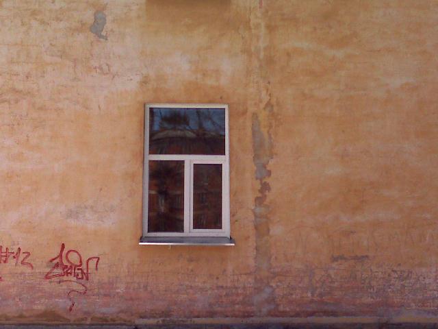

Здравствуйте!
Подскажите как посчитать теплопотери от разрегулирования оконной фурнитуры и дефектов откосов (см. фото )? И какие мероприятия необходимо произвести в этом случае и как посчитать экономию от них?
FetisenkoR
По фото если сомтреть, дело не в откосах, а в самом стеклопакете. Встречались с таким, чт о вроде бы стоит нормальных ПВХ стеклопакет, а тепловизор показывает утечки. Это утечки идут между самим пакетом и пластиком, в который он вставлен. Причина - такое вот качество пластика. Был один случай, клиент поставил пластиковую дверь, но не такую как в магазинах, а на наподобие окна, т.е. было там всего лишь 2 навеса. И вот снаружи -10, а внтури +20, и дверь эту выгнуло дугой так, что щель стала видна невооруженным глазом. Т.е. там где было - 10 пластик сжался, а там где +20 - расширился. А так с виду нормальная пластиковая дверь. Так что тут вопрос более (как у врачей) моральный - стоит ли заку говорить и взрывать ему мозг инфомацией о том, что его "супер пластиковые окна" - гавно, ведь теперь то уж менять явно не будет! Да а на фото, не такие уж большие и потери тамsmile.gif! (рассчитано исключительно на выпуклый энергоаудиторский глаз).smile.gif!

От разулегурирования фурнитуры и неплотностей потери происходят с инфильтрующимся в помещение воздухом. По наружной термограмме наличие таких дефектов не определяется. Для определения реальных потерь необходимо определить фактическую кратность воздухообмена. Если она будет больше нормативной - экономия будет как разность между фактическими и нормативными потерями теплоты. Если меньше - экономии не будет, т.к. предлагать мероприятия, не соответствующие санитарным нормативам, нельзя.
P.S. И вообще, считать теплопотери по термограмме нельзя.

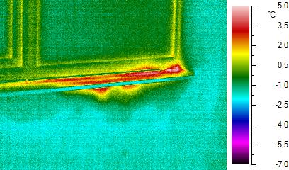

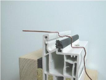

Palladin90,
1. если хотите как-то охарактеризовать именно данный "дефект" (не факт), то надо было потрудиться и снять близко, так, чтобы было видно откуда именно выходит тепло:
- уплотнитель между камерой и самой рамой
- конвекция + переотражение теплого воздуха
2. на вашем месте, лучше бы обратить внимание на радиатор. или дайте посмотреть местным бомжикам.. будет понятно, где им можно греть спину, когда холодно.. судя по фото, весь дом такой.
3. почти уверен, и это немного видно на термо, цоколь - то ещё сито.

kaifsheg
Если была бы разрегулировка фурнитуры и давление в помещении выше чем на улице (эксфильтрация) то потери были бы только по периметру подвижной двери (т.е. правая секция на фото).
Я тоже думаю, что окно надо выкинуть, или лучше не говорить заку - не расстраивать.
Zorch
фурнитура, по-моему, тут не при чем вообще.
заку надо просто доходчиво объяснить почему так выглядит. если он вообще спросит.

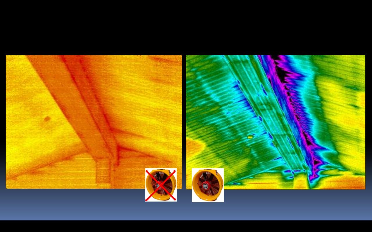

n50

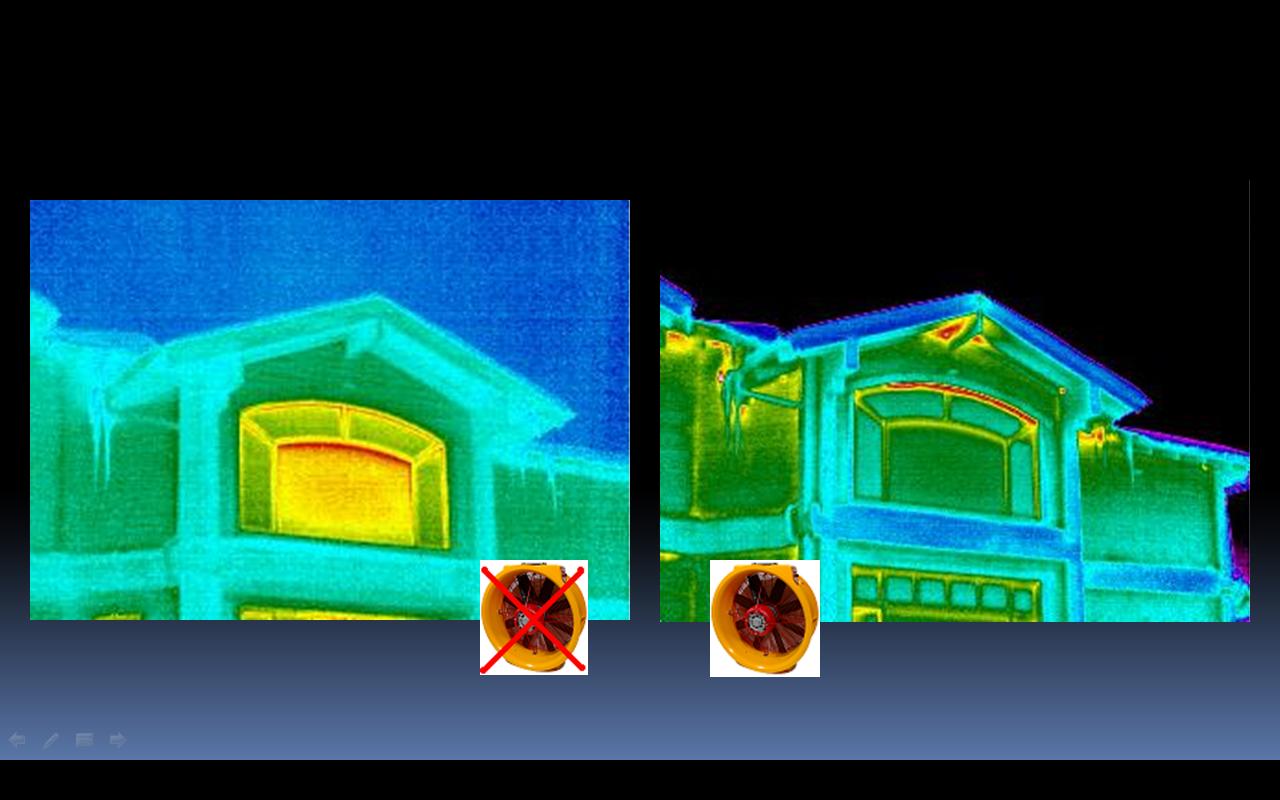

Съёмка окна первого этажа снаружи вообще лишена смысла из-за отрицательного перепада давления, вызванного разницей температур и эффектом дымовой трубы (стак-эффект). Для уверенности рекомендуется померить перепад давления дифманометром (в джентельменском наборе тепловизионщика такой должен быть обязательно). А ещё лучше этот перепад создать. Но, если такой возможности или оборудования (Аэрордверь) нет, то лучше довериться законам физики и направиться для обследования во внутрь помещения. Для примера привожу термограммы без и с перепадом давления.
Вышесказанное относится к дефектам фильтрации воздуха.

Дифманометр можно использовать любой, различающий единицы Паскалей. Например, Тесто 510. На первый вход подсоединяете ПВХ трубку, в которую вклеена капиллярная медная или латунная трубка диаметром менее 2 мм. Эта трубка и выводится за ограждающую конструкцию здания для измерения разницы давления. Второй вход свободен и находится в помещении. Тем, у кого есть Аэродверь (Blower Door) легче, т.к. можно использовать дифманометр, входящий в комплект.
Измеряя разницу давления перед съёмкой, выполняется требование стандартов ISO и EN по тепловизионке. В отечественном новом и старом ГОСТе об этом умолчали. А жаль. Искать дефекты фильтрации воздуха не зная хотя бы направление перепада давления - лотерея. Поэтому для профессионального обследования необходимо хотя бы знать направление перепада давления и находиться на стороне наименьшего давления. А ещё лучше его создать искусственно механической вентиляцией или Аэродверью на время съёмки (заодно и воздухопроницаемость измерите), т.к. в реальности одновременного воздействия перепада давления на все стороны ограждающей конструкции получить невозможно. Тогда дефекты фильтрации будут обнаружены гарантированно.
На эту тему в Москве в середине октября семинар будет. Для более подробной информации пишите в личку.
n50
Для наглядности несколько термограмм, снятых с перепадом давления и без (или в противоположном от оператора направлении).
