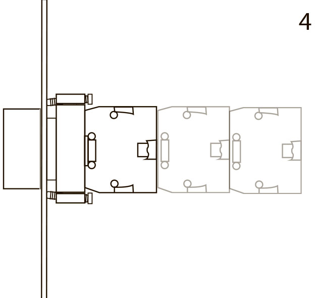

Цитата(Нкушник @ 31.1.2017, 3:52) *
Просто в моих схемах изображены посты управления,
в котором изображены только используемые
контакты ( см. 5.3.5 ГОСТ 2.702-2011)
В ваших схемах изображена одна кнопка вместо нескольких и никаким ГОСТом вы это не оправдаете.
Скажите, что, по вашему, означает для кнопки обозначение её контакта цифрами 31-32?
Нкушник
Читайте схему!!!
Так как истинного обозначения заводских зажимов аппарата в действительности нет,
то я обозначил по рекомендации ВНИИР
Выполняйте по своему и больше не ищите , за что
бы зацепиться
Я уже сообщал, что по моим схемам сдана масса объектов угольной
промышленности КУЗБАССА и ни у кого не возникало никаких вопросов,
кроме здесь на этом форуме
Читайте очень внимательно 5.3.6 ГОСТ 2.702-2011!!!

НКУшник , а почему ВЫ все таки не обозначаете контакты через точку. С чем это связано ? Программа так не может ? или внутренние убеждения ?

А цнопочка 5SB аль как ее там, все равно получается с одним толкателем и аж 6 контактов на ней... ну типа такой

Не, чего то и мне они не ндравятся... то в одном месте НО кнопка 1-2, то уже переключающая сдвоенная 1-3-5, 2-4-6, а в другом документе та же кнопка, но уже 1-2-3, 4-5-6 ... понимаю, что оборонка, запутать противника и тд и тп.. но зачем то своих в ступор?
Привычнее как то 11-12-14, 21-22-24... и все понятно....
Сергей Валерьевич
Цитата(По самые по... @ 30.1.2017, 18:46) *
Прикреплю своё видение УГО постов и варианты.
Я б так сделал , как пример (если разнесена, да и в группе так же)
КУ92: 1блок НО: SB1.1.1: 11-12, НЗ SB1.1.2: 21-24
2блок НО: SB1.2.1: 11-12, НЗ SB1.2.2: 21-24
И ГОСТ не против..
Нкушник
Во первых программа так не может и я просил внимательно прочесть 5.3.6 и посмотреть
рис 1 ГОСТ 2.702-2011
Так что вывод можно сделать такой
Кто пользуется прикладным программным продуктом
а не "голым" АВТОКАДом или P-Cad, обозначаем как дано на рис 1
А кто пользуется "голым" АВТОКАДОМ или P-Cad продолжайте
обозначать остальные элементы аппарата через точку,
как показано на рис. 6
Так что оба варианта равносильны

Читаем и думаем, смотрим рис1 http://files.stroyinf.ru/data2/1/4293800/4293800211.pdf
смотрим реле К6. При его срабатывание все контакты сработают? ответ да! принято..
смотрим вашу схему.. при нажатии кнопки 5 SB (а какой из трех, догадайся мол сама, ах да, там же производитель приклеил надписи, ходи туда, стой тут) ВСЕ контакты сработают? Ответ НЕТ!
ну а дальше танцы с бубном, вокруг не дай бог, улетевшей клети с шахтерами вниз... ну или поехавшего не туда транспортера и завалившего кого...
Ой, извиняюсь, десятки лет монтажники как то сами догадываются (вспоминая не злым, добрым словом творца схемы), что куда сувать, прозванив для начала каждую кнопку, так как производитель сэкономил, не нанес обозначение на группе контактов, так как формы для литья все те же 40лет назад разработанные...

Нет... приводил пример Овенские кнопки.. вот там как раз блоки контактов... правда немного ошибся,в каждом блоке один контакт.. 6 блоков. То есть своеобразный конструктор, причем можно добавить еще блок светодиода аль лампы..
Встречал блок с переключающим контактом, кажется немецкий... не помню марку...
Ну когда то приходилось делать кнопку с 4 блоками, для релейки.. благо сейчас ПЛК, и одного любого контакта на кнопке с головой, а вот потом уже в программе творю свою схемку..
