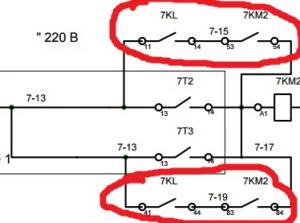

Кстати, о тайных смыслах. Никто так и не ответил зачем это сделано http://forum.abok.ru/uploads/monthly_02_20...95045_thumb.jpg
Сергей Валерьевич
Это для посвященных, спец контингент... простым смертным проектировщикам не понять..
