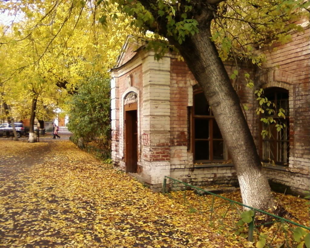

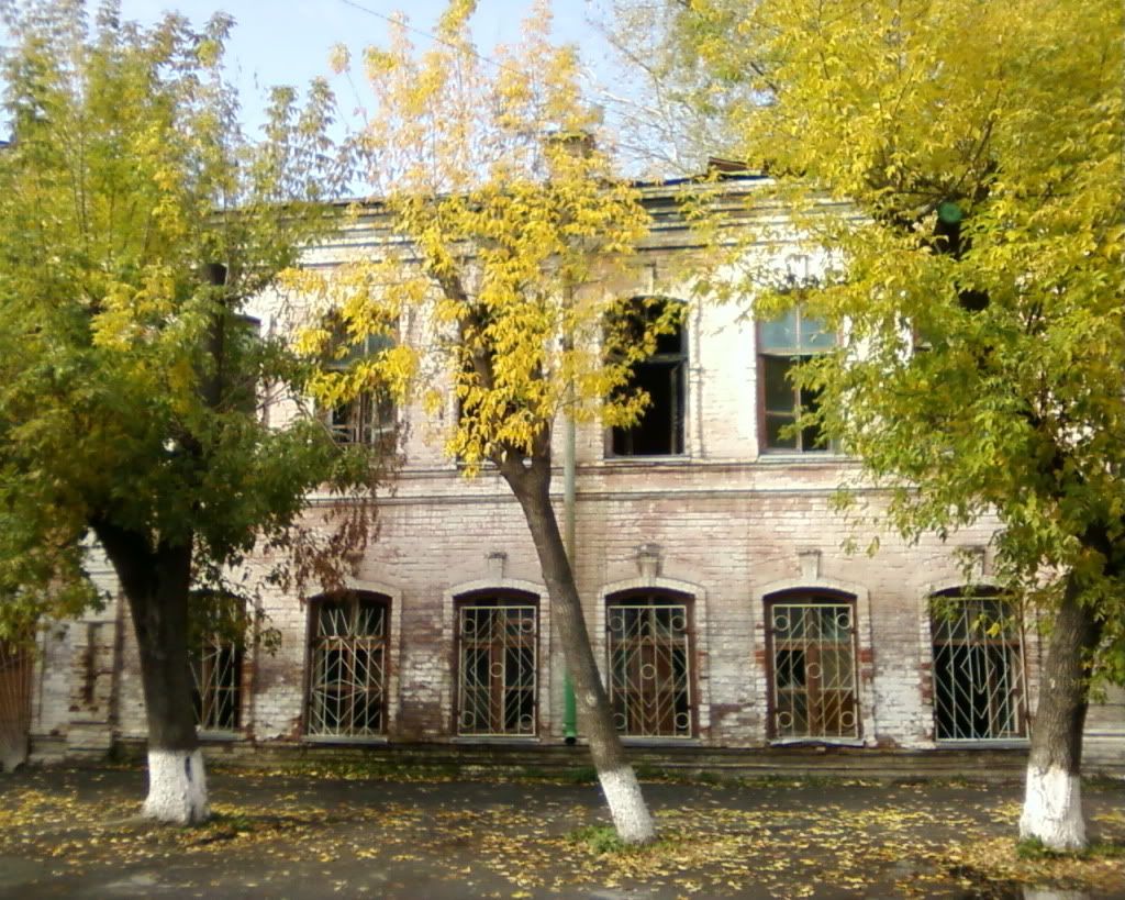

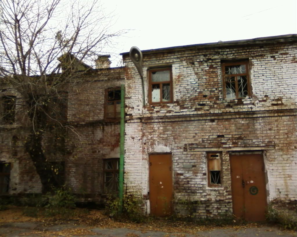

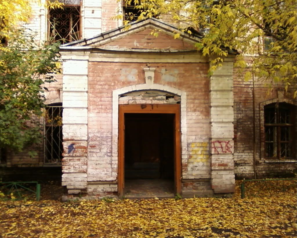

alexandrpjatkov
Цитата(zaharov63 @ 11.7.2015, 1:50) *
Пару лет назад оказался на столе в операционной городской больницы...
Состояние надеюсь не такое как на фото?
(на фото корпуса одной из достаточно крупных Тюменских больниц)
