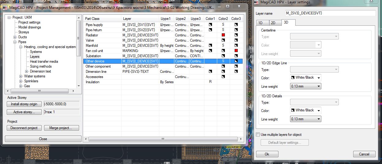

Изучаю версию 2014.4
обнаружил, что не работает переменная {SVT} в прошлой версии работала.
Очень надо чтоб существующие системы или демонтируемые системы были в другом слое от новых систем.
может аббревиатура переменной изменилась?
waldemar_1984
проблему решил, спасибо=)))
heating
А не проще ли Вам напрямую Евгению писать не вынося подобные монологи в общий форум?
Anatoliy_Valerevich
не скажешь как проблему решил?
waldemar_1984
я неправильно переменную забил
нужно {STV}

MC2007
QUOTE (waldemar_1984 @ 2.7.2014, 11:15) *
нужно {STV}
{STV} = Status Variable
