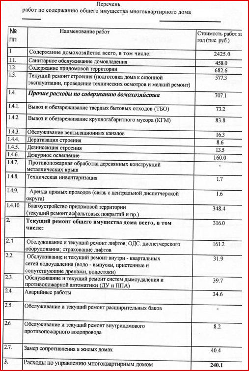

Сколько может стоить один многоквартирный дом .
Ккаковы доходы управляющей компании с одного «управляемого» дома в спальном районе столицы?
А со всех «управляемых домов» в одном ДЕЗе ?
Документ под названием «Перечень работ по содержанию общего имущества».
Ообратите внимание на графу 3 – «Расходы по управлению многоквартирным домом», это тот же самый фонд заработной платы ДЕЗа – 240 100 рублей в год с дома. Перемножаем на 133 дома в районе и получаем «без малого» 32 миллиона рубликов в год! Но это еще не все…
Остальные деньги, начиная от «дератизации строения» и до «замера сопротивления» в том же строении ДЕЗ не уходят на сторону.
С каждого продаваемого жителям ресурса: отопление, вода холодная и горячая, антенна ТВ и радио, ДЕЗ имеет 5% «агентских» денег.
5% немного? А давайте посчитаем. Средняя плата за ресурсы для «средней» квартиры в 2009 году составляла 2 500 – 2 900 рублей (до 100 долларов США). В 2010 году (после чрезмерного повышения тарифов) эта средняя плата достигает 100 евро (3 500 – 4 000 рублей) ежемесячно. 5% от этой суммы – 200 рублей, для «среднего» дома в 250 квартир – 50 000 рублей, для 133 домов – 6,6 миллионов рублей ежемесячно!
Город дотирует в 2010 году 40% денег, необходимых для покрытия расходов на оплату работы жилищно-коммунального хозяйства. Это означает, что приведенные в предыдущем расчете цифры: 32 миллиона рублей за «обслуживание» всех домов в районе + 6,6 миллионов рублей агентских процентов, в сумме 38,6 миллионов рублей составляют 60% всех денег, «оседающих» на счету скромного ООО с уставным капиталом в 10 000 рубликов. Общий годовой доход «скромного» районного коммунального предприятия – почти 54 миллиона рублей! И это – цифры для рядового «спального» района столицы. Это – невероятный минимум доходов ЖКХ в одном из 125 городских муниципальных образований.
Вот какое это дело – управлять жилым фондом!
А сколько стоит земля под этими домами, которую славное ООО (с уставным капиталом в 10 000 рублей) может теперь оформлять в долгосрочную аренду с правом выкупа? Ощутили? Вот как делаются состояния …
Обратите внимание это если все по честному…
А если по Остапу … Относительно честные….
Кроме знакомых нам сложных технически…
Самые простые… в лоб..
1. Двойной НДС
2. Тариф плюс счетчик
3. Обсчет-перерасчет (наглая арифм. Ошибка)
Счетчики на ОП …. Поквартирные счетчики…
