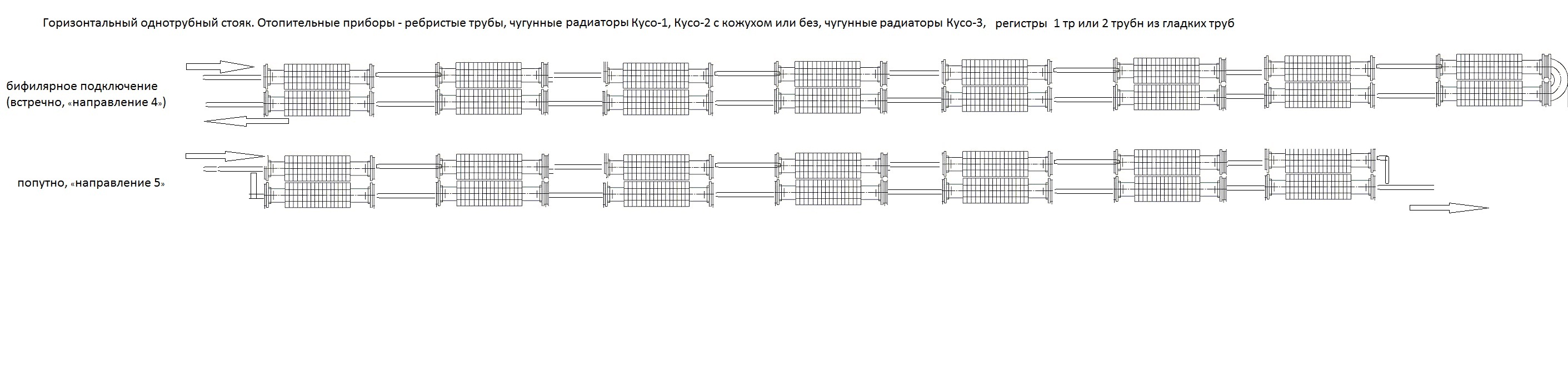

...бифилярный стояк с приборами (типа "Комфорт, Универсал и пр.") из гладких стальных труб с оребрением.
Поступил кто-то умно, не шаблонно.
Подкачивающий бесшумный слабо мощный 3-х поз. насос на бифилярном стояке решает проблему нехватки давления и позволит увеличить протяженность системы не нарушая общего гидрорежима СО здания.
Можно добавить как дополнительный инструмент в расчетную программу СО.
Бифилярные - если теплоноситель встречно в ОП и средняя температура у всех тогда одинакова.
А как назвать присоединение ОП, если теплоноситель делится на два параллельных потока и приборы образуют температурные ярусы (ступеньки)?
Нажмите для просмотра прикрепленного файла Нажмите для просмотра прикрепленного файла

Как назвать? Думаю два варианта:
1. система парового отопления, залитая водой
2. однотрубная проточная...разве что скорость ниже и распределение
температуры в приборе "добовольное"..)
Температурно-попутное

Бифилярные (направление 4) - если теплоноситель встречно в ОП и средняя температура у всех тогда одинакова. Но вот вот потери напора этой конструкции громадные и они ограничивают число мест установки ОП.
Повышенные эксплуатационные затраты на энергию насоса. Все "свободы" нам диктует квадрат скорости и длина пути.
"направление 5" - уменьшает скорость (расход) в два раза и "путь" уменьшает в два раза. Потери давления примерно в 8 раз. То есть в 8 раз меньше затраты на энергию.
Удобно применять в больших помещениях - складах, теплицах ... под дверные проемы можно нырять, "воздух" несложно удалять..
Вот в иненте схема попалось, но это ни есть бифилярная система.
Это обычная однотрубная проточная (без замыкающих участков). Внутри прибора организовано движение параллельно и попутно. Здесь - температурные ярусы, ступеньки.
Бифилярный - обязательное условие - температурный напор ОП одинаковый, и чуть может меняться только от разной температуры помещений (если оно не одно).
Если в этой схеме теплоноситель пустить по двум трубам, то и будет "направление 5".

Татьяна Удальцова
Никак не называть. В случае с проходными конвекторами можно назвать "глупостью". А так это обычная "сцепка", т.е. "длинный" отопительный прибор. Название потребуется, если части этого прибора будут в разных помещениях. Тогда это просто однотрубная система. С радиаторами такую часто применяем.
Да, это не есть бифилярная система. Но в ынтернетах чего только не напишут для простаков.

Да, "длинный составной", если два и даже три на одном расчётном месте. Частный случай "направления 5". А почему "глупость" если больше двух, даже вдруг 20 или 30 "мест"? Поясните.
Это ""соединение существует "конструктивно" примерно с 1970 года. Статистики применения по территории СССР, у меня , естественно, нет.
Никакого гидравлического сходства с конструкцией "сцепка", что применимо было только к колончатым радиаторам. Диаметр сцепки 32 и только всего один радиатор секций на 7-8 прокатит при встречном движении.
Там вода циркулирует по колонкам и перемешивается - гидравлический контур "размазанный и расчет только как одно место, потом "произвольно" делим. Здесь, где "глупость", образуется четкий контур без искажений.
Если радиаторная проточная 10-20 и более мест установки (по жаргону вариант "ленинградки"), но верхняя трубка бывала 15 мм и использовалась как воздушная.
