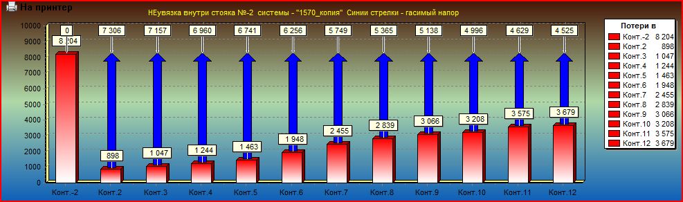

1. Специально просчитал вертикальную систему и определил настройки термостатов зимой.
На осень получаются совсем другие настройки и термостатов и балансовых клапанов на стояках.
2. Для жилья самой устойчивой оказывается "поквартирная разводка". И не важно как в квартире - параллельно или последовательно, по лучевой или бифилярно.
3. Практически не привлекла внимание "Однотрубная система с единой нижней магистралью".
Один отклик про насос - от теплосети "нахаляву напор" и его там много. Насос - надо потом платить за электро, что ограничивает протяжённость такого стояка.

Невостребованные инженерные решения
Сегодня в разговоре с одним мной уважаемым техническим специалистом Овентроп снова коснулись, но не "забываемых инженерных решений" , а "невостребованных".
Речь зашла об изделиях типа "Комби" (аналог есть только пока у Сименис).
Спросил, почему так мало пропагандируете их достоинства, что в основной массе никто даже не подозревает - установки на подводке подобных имеют скрытые резервы!
Набросал на листке некоторые схемы и диаграммы балансировки контуров независимо от разделение на стояки (это только в случае параллельного включения приборов). Легко и просто определяется "гасимый напор" - определил настройки у приборов относительно теплового пункта. И нет нужды ставить на стояки балансировочную арматуру.
К тому же это можно сделать сегодня даже вручную, меняя результаты расчёта любой программы.
Он ответил, что это все действительно реально. Только возможны некоторые ограничения при некой "критичной величине гасимого напора" - может сработать ситуация, что даже самая малая настройка будет недостаточна.
Оно действительно так, но это может сказать только работая над конкретной системой.
Когда действуем таким же образом в случае "балансировка относительно стояка или КТП - ограничений нет".
На его предложение совместно "подталкивать к такой конструкции (статьи, семинары)", отказался, могу только иногда помочь. Ну и всегда быть готовым выполнить расчёт. Пока нет таких решений, шашку нет смысла подтачивать. Вычислять гасимый напор и балансировать систему "термостатами типа КОМБИ" относительно ТП системы не проблема.
Затем показал "переделанный" клапан Данфосс на регулятор на основе кольцевого зазора стержнем с сохранением функции Открыть/Закрыть. Сказал что у них подобный есть и что ж я не взял за "основу Oventrop". Посмеялись.
Он ответил, что все это реально живуче и, действительно, удачно было бы именно такой конструкцией сделать балансировку по "гасимому напору" в контурах через прибор на одном уровне (без установки на стояках) практически без ограничений на величину гасимого напора.
Нажмите для просмотра прикрепленного файлаНажмите для просмотра прикрепленного файла
