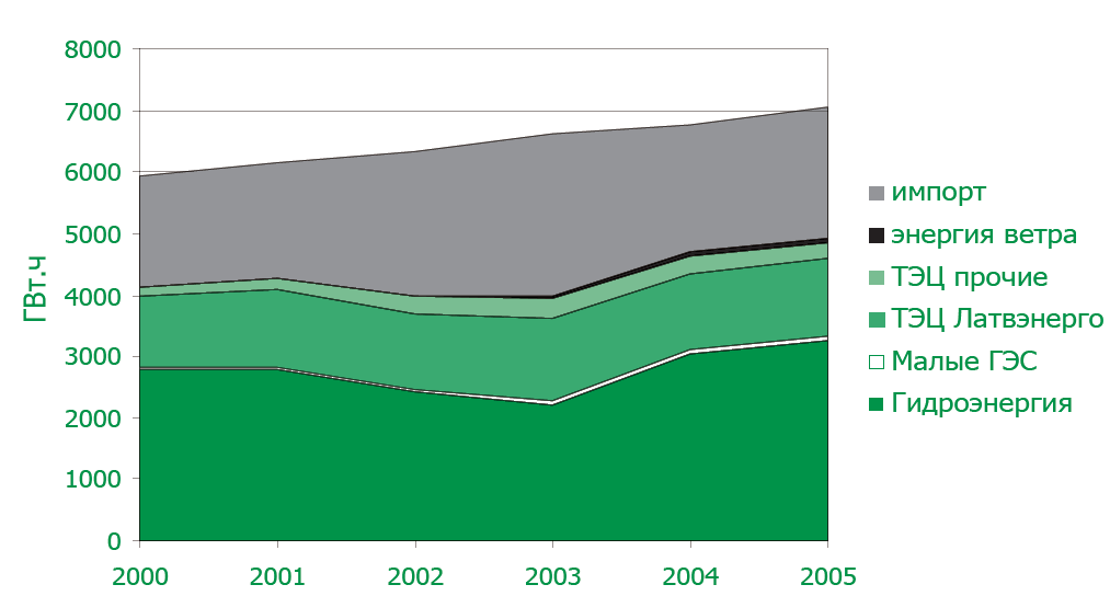

Уважаемый A.R.!
Значит плохо у меня получилось. Эффективность ивестиций в энергосбережение зависит от структуры энергетического баланса. Латвия относительно маленькая страна и можно посмотреть...
Думаю баланс не сильно изменился..
В России он качественно другой... мало того он разный для городов, областей, регионов... что должно предполагать разные стратегии... разные и масштабы.
Мы еще долгие годы будем сидеть на центральном отопительном графике.. а тут регулируемые элеваторы рулят... на мой взгляд.
