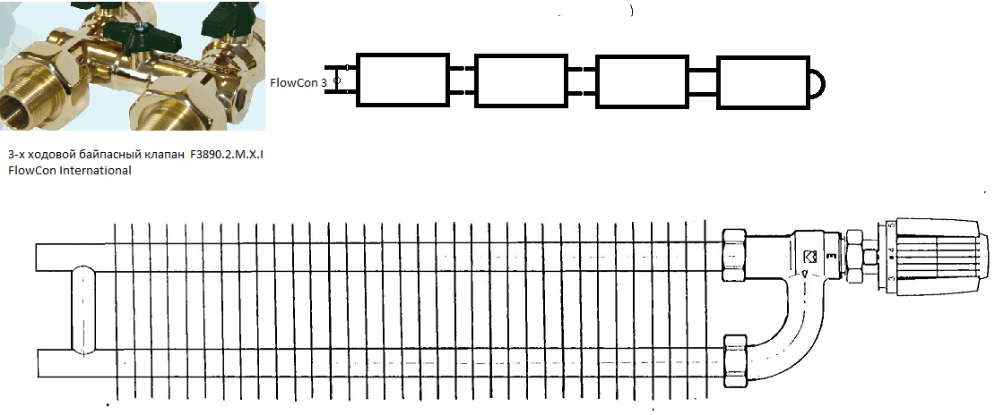

Цитата(Татьяна Удальцова @ 4.9.2013, 7:22) *
При этом имеется возможность соединять конвекторы последовательно по бифилярной схеме, т.е. иметь одинаковую среднюю температуру каждого ОП при высокой гидравлической устойчивости. Открыть-закрыть клапан очень просто.
Но это же слишком просто и дешево!
Однако же забывая здравый смысл умудряются ставить в одном помещении несколько таких конвекторов с термостатами на каждом.
Да, барыш приличный тут тогда не выдоишь! Но голь на выдумки хитра! И есть "девайсы" типа "Сантехпром_З-х_ход":
Нажмите для просмотра прикрепленного файла Нажмите для просмотра прикрепленного файла
(Только один форум АВОК не принимает русский текст приложений, хотя "движки везде практически одинаковые" )
Бифилярно - это движение носителя в ОП встречное.

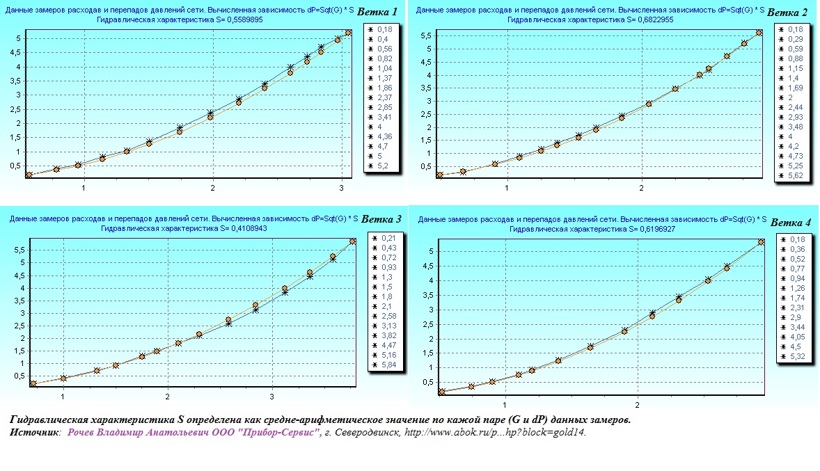

К стати, Ваш, ХитСерв хороший знакомый Рочев, своими замерами гидравлических параметров системы подтвердил справедливость формулы H=G2 x S (и, следовательно, самой методики перерасчета расходов по гидравлической характеристике в автомодельной зоне).
Фактические значения гидравлических потерь в системах отопления - храню картинку как доказательство. Нажмите для просмотра прикрепленного файла
На графиках показаны его замеры и значения, вычисленные по формуле H=G2 x S - совпадение хорошее.
