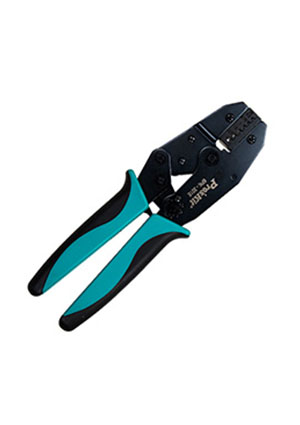

SIM
Подскажите, это кримпер для изолированных наконечников, круглых?
Кримпер под клеммы 0.5-4 мм
0,5 - 4 мм, это что, площадь провода, или сечение? smile.gif Для првода типа ПВС 2х1, 2х0,75 подойдет, красивые клемы насаживать?
Чем он отличается от тех кримперов, что обжимают 4х-угольником, 6-угольником уменьшающимся при сдавливании?
vladun
если наконечник для него - то класс, но если есть сомнения, можете взять ИЭКовский - дешевка-дешевкой, но такую незамысловатую операцию выполняет, имею такой для "домашних" потребностей, а на серьезные работы есть итальянский. Цена иэковского - около 20$ (там собсно весь инструмент такого калибра по 20 -ке smile.gif )
