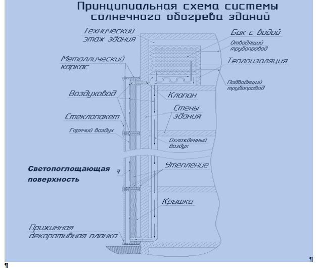

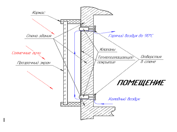

По теме. Спасибо Владимир Борисович! И всем, кто обсуждает. Очень интересно. Просвещает.
Если  можно предложение. Полагаю целесообразным не только рассматривать забытые технические решения, но и находить их современное техническое воплощение. В духе
спирального проектирования.
Пример
Нажмите для просмотра прикрепленного файлаНажмите для просмотра прикрепленного файла И далее до сенсорных стекл. Эл. генерирующих прозрачных пленок. Стекл с жидкими кристалами. Где то была схема (надо найти в бардаке).
