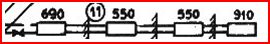

  Kult_Ra
  10.10.2009, 13:04
  Нажмите для просмотра прикрепленного файла так привычно. Несложно представить подобную вертикальную систему из ОП типа Комфорт. А у Дюскина все непонятно и показаны замыкающие - типичное однотрубное подключение с четко выделенными температурными ярусами, которые ступенчато меняют температурный напор ОП. В биффилярной температурный напор усредняется и почти одинаков (на уровне инженерных расчётов принимается равным).
  Владимир Борисович
  10.10.2009, 17:27
  Похоже он на схеме  трехходовые не показал, тогда была бы проточная.Пороюсь в книгах может оригинал найду,и подробности,а то в переизданиях часто  помарки появляются. Эта из книги Туркина.
Оттуда же. Впервые бифлярную  стстему применили инженеры А.С.Ладинский и Новаш в виде проточной горизонтальной системы, названой ими "Уральской компенсированой-кольцевой".
В качестве нагревательных приборов были использованы гладкие и ребристые трубы.
Кстати на рисунок попала система Боннемана, 1777год,одна из первых в мире, для инкубатора.Это фото взято из книги Павловского за 1906год.Насчет "Уральской", конечно Туркину было видней, кто и когда разрабатывал и внедрял,ему я доверяю
  Kult_Ra
  10.10.2009, 18:27
  Это со страницы 181 "Отопление гражданских зданий", 1974г. Открыл и смотрю. На 182 странице Туркин приводит вертикальный стояк - явно бифилярный. Но не "привычный" и уверен, что никто так и не отважился такое решение всунуть в проект под застройку. На стр. 188 он приводит "биф.стояк панельной системы". Но он мало похож на биф - обычной проточный как бы стояк со "змеевиками из этих же труб" вместо ОП. Практически просто замоноличеннай труба в бетон (как собственно и является  приводимый  за образец горизонтальный бифстояка с ОП типа Комфорт- просто одна труба и никаких "замыкающих и пр. дребедени").
А предыдущее  - надпись под схемой не соответствует (с трёхходовыми [ТХК] теряется ся "изюминка"). Кто-то, похоже, напутал.
