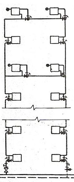

  Казалось бы, что здесь приведены обычные однотрубные схемы систем отопления.
Однако при внимательном расмотрении под пунктом "в" и под пунктом "д" на стояках осуществлены перемычки между подающим и обратным стояками.
Попробуйте объяснить их появление и предназначение на данной системе.
1966год.Схема Д.А.Гомберга, авт. свид. от 1966 года.
  Kult_Ra
  22.10.2009, 19:35
  Т-образные стояки с ТХК (расчётный режим - проточный). Обычно "подъёмная" часть не нагружена, а "опускная" самостоятельно врезается в обратную межстояковую магистраль.
Здесь на подъеме подвешены приборы ("в") или полотенцесушители ("д"). "Перемычка" здесь соединяет "опускные" части Т-образного стояка, чтоб подключиться уже "одной" врезкой.
Больше я ничего не заметил. Увы.

  Если по счету,то на 3м и 5м стояке отсчитайте три этажа ниже и посмотрите на перемычки между стояками.
  Kult_Ra
  22.10.2009, 20:26
  Нажмите для просмотра прикрепленного файла Вот оно что!
Наверное прием сделан с целью "распараллелить" поток и:
уменьшить диаметр этаже стояков выше перемычки.
уменьшить общее сопротивление стояка
несколько изменить "температурные ярусы" (ПОВЫСИТЬ) на "опускной части, что позволить несколько уменьшить установочную поверхность нижележащих (после перемычки) ОП

  Статья  Д.А.Громберга была опубликована  в сборнике  НИИ Сантехники, очень короткая по своему содержанию. По своему авторскому он писал следующее: стояки с промежуточными параллельными  перемычками должны применяться при больших тепловых нагрузках, как правило для зданий свыше 9ти этажей, для снижения гидравлического сопротивления  стояков, с целью снижения их диаметров.
Его работа была в большей степени посвещена высокотемпературным системам отопления, ничего особенного там нет кроме предложения прменения для высокотемпературных систем
отопления кожухотрубных экранов для защиты трубопроводов таких систем. Приводились примеры и тепловые расчеты таких экранов. Это я посчитал неинтересным и не стал конспектировать.

  Удивительное дело, у меня помощники появились.Поступили новые материалы,есть довольно интересные.Но начнем с простого.
Уважаемые проектировщики, попробуйте ответить, какое отношение имеют эти приборы к системам отопления.Жду ответа,как только правильный придет,то сразу и следующая тема пойдет.Удачи.
  Подставка для какого то нагретого предмета для того, что б отопитить это помещение,нагрев предмет где то в другом?
