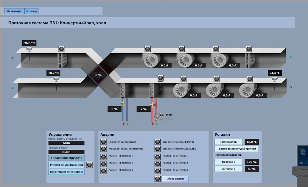

Тут смотрю хвастаются мнемосхемами VTS-щитов в СКАДах. Вот наша. Вытащили по бакнетайпи.
Begun
Есть и такой вариант для PCO Web на UPC
