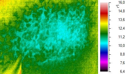

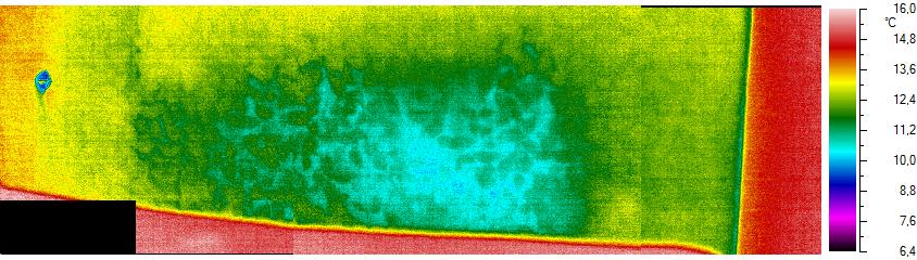

90% изнутри - согласен. Вентфасады - тоже согласен.
Не обобщайте, пожалуйста. обследование снаружи и панорамную съёмку. Панораму можно сделать и изнутри, так как в моём понимании панорама - это не съёмка фасада, а последовательнось "склеенных" кадров.
Для полноты обследования снаружи тоже надо делать съёмку, т.к. дефекты типа эксфильтрации изнутри обнаружить не сможете по простой причине - перепад давления на последних этажах здания может быть направлен изнутри наружу. Также траектория воздуха при инфильтрации/эксфильтрации не всегда прямая. Это могут быть разные точки входа и выхода.
Вообще, по стандарту для определения мест инфильтрации/эксфильтрации необходимо создать минимальный перепад давления 5 Па и съёмку надо проводить со стороны наименьшего давления. Поэтому, в процессе обследования надо измерить перепад давления на разных уровнях объекта. А ещё лучше его создать с помощью механической вентиляции здания или устройством Blower Door.

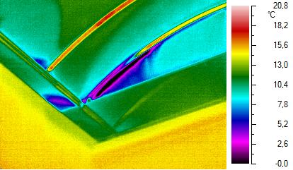

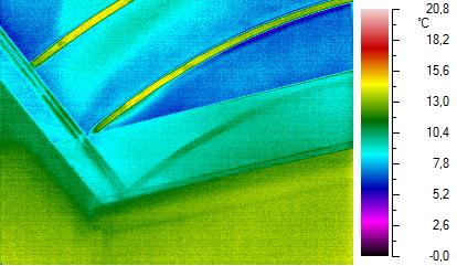

Вот Вам два состояния объекта (с незначительным отрицательным на первом и втором этаже и с гарантированным положительным перепадом >30 Па.
вот это очень наглядно. спасибо.

окно наверняка тоже по монтажке сопливит smile.gif благо там радиатор висит.. по крайней мере сколько видели таких окошек, в 99% хреновая монтажка.. и конечно отрегулировать забывают/не хотят.. а весной снег тает с крыши в дом..
Дефект - инфильтрация через сами блоки. Видео могу выслать в личку. Блоки нужно было штукатурить. Я был вторым на этом объекте. Первый оператор наблюдал картину как в точке В (ровная и без аномалий по всей стене). Клиент так и не получил ответ на вопрос, где теплопотери. Термография изнутри и снаружи всего дома также не показала значительных дефектов.
Вторая съёмка проводилась при отрицательном перепаде давления 40-50 Па.
С окнами ситуация проще - действительно хреновая монтажка (макрофлекс изнутри пароизоляционной лентой не проклеили).
al-mars@yandex.ru для видео. спасибо заранее..
а по блокам думалось, но я навскидку не нашел хар-к блока, а толщина тоже непонятна была
n50
Вэлком smile.gif. Вот ещё с этого же объекта, только изнутри.
Первая термограмма (без дефекта) снята при небольшом положительном перепаде давления, т.к. поток тёплого воздуха направлен вверх. Вторая (то же окно) снята при отрицательном давлении >30 Па. В итоге, был избавлен от хождения по скользкой крыше smile.gif

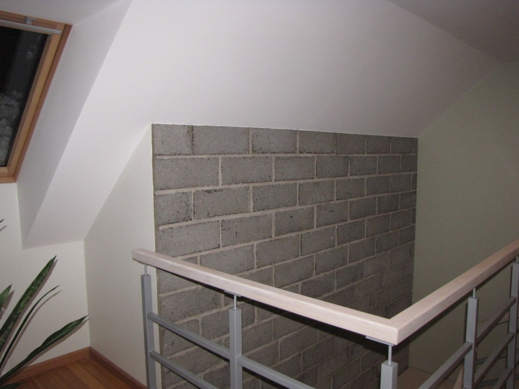

это обои?
сначала подумал что декор камень и горячий цоколь, приглючилось по "радуге"..

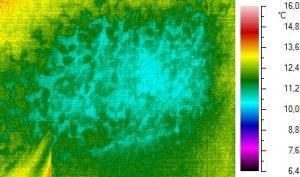

n50
Цитата(Zorch @ 8.4.2011, 12:11) *
это обои?
Да. Это обои.
Дефект панели. Вначале заказчик думал, что грибок на стенке из-за попадания влаги в нижний шов в районе пола.
Шов заделали. И не один раз.Лучше не стало. На термограмме видно промерзание почти в центре панели. Поверхностный датчик влажности подтвердил диагноз. Снаружи также аномалия в центре панели.
Грибок развивался только в месте контакта дивана со стеной. Поэтому все грешили на шов, т.к. в центре панели грибка небыло.

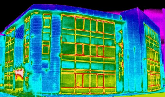

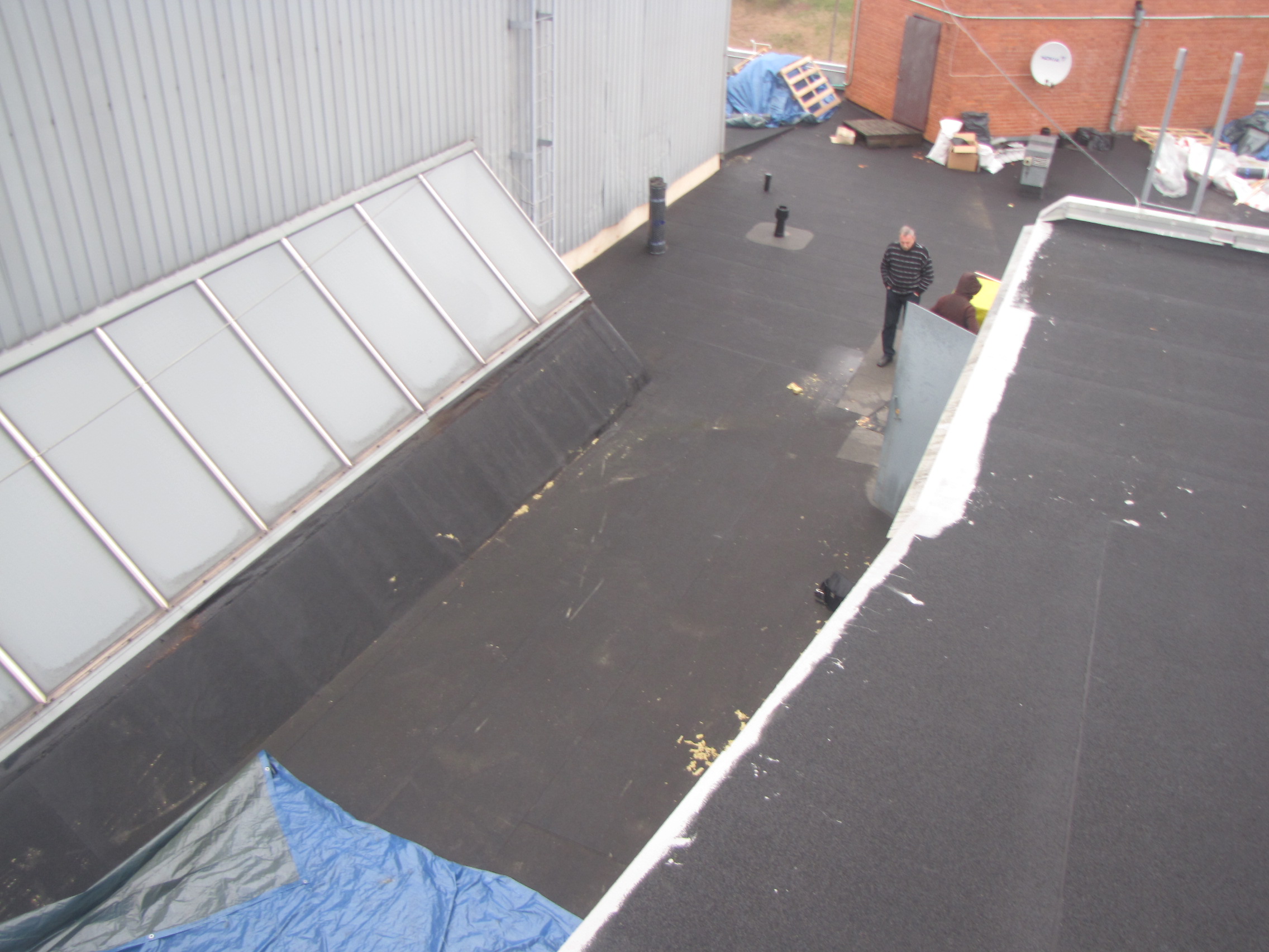

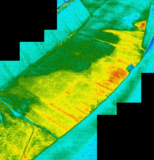

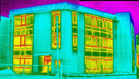

без панорамы термография крыши ещё сложнее фасадов, если нет штанов с моторчиком smile.gif
Вот немножко панорам для души.
http://iredltd.co.uk/stock-thermal-images/
homushhhka
Вопрос: склеивали фрагменты с камеры 160х120? при высоте здания 3 этажа? Просто когда снимаешь снизу, получается искажение.
120Х160 не склеивал, но подход к склеиванию общий. Искажение может появиться, если съёмка проводилась с близкой дистанции. Лучше отойти подальше. Искажения можно подправить и в программах (вручную или автоматом). Попробуйте MICROSOFT ICE. Правда, перед склеивыанием надо в JPG конвертировать. Панорама будет не радиометрической. Скажите, какая камера у Вас. Тогда и с радиометрическим форматом можно определиться.

Вы меня немного не поняли. Я имел в виду, что при ликвидации неорганизованного теплообмена придется увеличивать оранизованный, и в системах без рекуперации теплоты энергосберегающего эффекта не будет. Как раз с точки зрения энергаудита (результат которого - не контролировать строительные конструкции, а разрабатывать окупаемые мероприятия для снижения затрат на коммуналку при соблюдении санитарных норм), применение "Двери-вентилятора" на больших зданиях не эффективно по соотношению затраты/эффект.
Вот, напрмер, похожий случай, который irbest чуть раньше приводил (термограмма стены в коттедже). Можно, конечно, клиенту рассказать, что из-за этих синих пятнышек все так и плохо
Цитата(irbest @ 8.4.2011, 10:46) *
Счёт за отопление 180 кв.м. боюсь называть.
А если просто посчитать, то получится что перерасход теплоты из-за этих приведенных на снимке дефектов будет где-то 500-1000 т.р. за сезон (максимум). Сложней оценить сложно, т.к. нет реальных данных, без вентиляторной двери. А если без этой двери дефект не наблюдается (как писал irbest), значит и потерь там особых нет. Конденсата там, судя по всему, на стене не было, значит при реальной эксплуатации стена не промерзала, и энергосберегающий эффект от ликвидации будет еще поменьше. Окупится ли штукатурка стены - вот это надо клиенту показывать, а не демонстрировать синие пятнышки, которых в нормальных условиях нет.
Это я к тому, что просто измерять без понимания, зачем это надо и что это даст, не есть эффективная работа.
