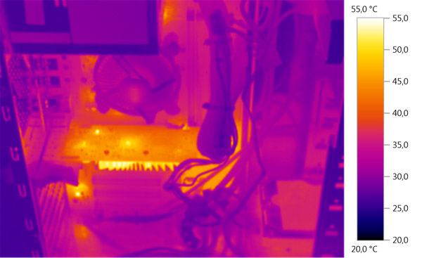

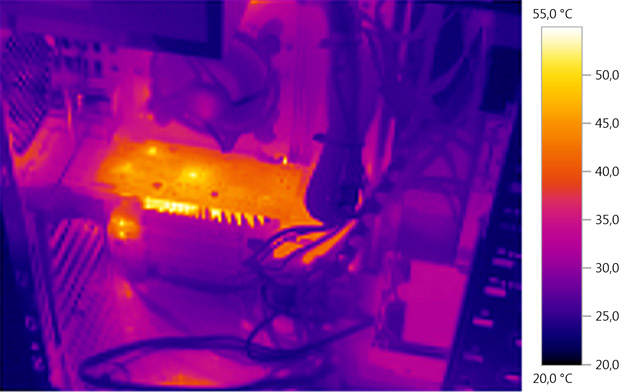

Мне функция суперрезолюшн понравилась. Матрица остается такой же, но за счет математической обработка снимки качественней.
Привожу сравнение снимков: 1. Testo 875-1 160x120, 2. Testo 875-1 160x120 с суперрезолушн, 3. Testo 882 - 320х240.
1.Нажмите для просмотра прикрепленного файла
2.Нажмите для просмотра прикрепленного файла
3.Нажмите для просмотра прикрепленного файла

Разница заметна. Спасибо. Однако не так впечетляет... (может пример не удачный). Ну дело каждого... Меня 875-1 (160*120) пока устраевает.
tpa2009
А меня разница впечатлила. Заказал себе тоже на Testo-881. Сравним зимой с Testo-882.

Это понятно, что интерполяция. Но, если посмотреть картинки, приведенные выше, интерполяция очень хорошая. В софте на компьютере такую не сделаешь. По моему, 15 т. - нормальная цена за дополнение прошивки интерполяцией.
