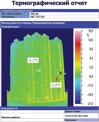

Дело в том что тепловизор с телеобъективом 640Х480 нам реально нужен так как практика обследования удаленных объектов будь то линия лэп или труба с высотой 150м с использованием Флира е25 (160х120) и Нека (320х240) без телеобъектива результатов недали практически никаких.
какой дефект можно обнаружить на данном снимки - да никакого, вот тебе и 160х120 (а ведь дефекты были правда не на этом снимки но очень похожем качество идентичное),
вот 320 х240 е300 от флира показал уже лучшие снимки,
снимки здания показа неплохой результат лучше чем у нашего старого нека 320 х240.

Не совсем понял при чем здесь ВАК, я же не говорю про диссертации. А под статьей, кстати, подпись к.т.н. Уж он то с требованиями ВАК должен быть знаком.
АВОК так или иначе - это ассоциация спецов по соотв.тематике.
Журнал они публикуют, т.е. человек, который его читает (ну не все конечно) принимает прочитанное за чистую монету, особенно то, о чем говорится вскользь, как бы "ну здесь и так все ясно, стены теплее окон т.к. это соответствует соотн. их R" (кстати, позволю себе заметить, что на детальных термограммах, если бы они у них были, не заметить что чего холоднее очень сложно).
К чему сыр бор. Почему "горячусь".
Недавно проходили курсы по энергоаудиту (для вступления в СРО), там выступал один специалист (не буду уточнять его фамилию), рассказывал про энергоаудит котельных. Ангажировали его как профессионала в этой области. К.т.н. тоже. Одним из аспектов его выступления являлось применения тепловизоров для целей энергоаудита. Тепловизор он принес с собой. Понятное дело - яркие картинки действуют на всех лучше и эффективнее чем яркие слова. Отвечал на вопросы из зала, не было ни одного вопроса на который он не ответил, или сказал "не знаю ответа". Половина из ответов на вопросы по тепловидению, то, что я называю некомпетентность, треть - просто бред. Приведу пример: коэф.излучения материалов, оказывается, зависит от его цвета в видимой области, у темных больше у светлых меньше; для измерения температуры покровного слоя трубопроводов из блестящей жести тепловизором надо правильно выбрать ракурс и все у вас будет; картинка распределения температур, которую предоставляет тепловизор, определяется зависимостью Т от длины волны ИК-излучения; сопр.теплопередаче наружных стен определять тепловизором с точностью 15% и много т.п. Обучаемые это усваивали как правду, как факт с которым не поспоришь. Будут пересказывать коллегам, друзьям. Люди из нашей конторы с ним долго спорить не стали, поверьте, бесполезно. Да и ронять его авторитет в глазах других не хотели. Но это разовое выступление, сказал, разошлись и больше не увидимся. А вот статья, да еще в публикуемый журнал, дело совсем другое. Я бы прежде чем такое сдавать посидел пару дней в инете, проверил все материалы раз пять-шесть-семь, посоветовался со знающими людьми.
Цитата(tpa2009 @ 27.10.2010, 5:51) *
Но это все-таки статья, в которой излагаются результаты, а не отчет с подробными методиками и полученными данными.
Результаты, полученные по спорным методикам всегда вызывают вопросы.

статья - откровенно рекламная
но таких немерено, в том числе и в рецензируемых журналах
кстати АВОК - тоже рецензируемый
я один раз пытался там публиковаться - не пропустили. А в "Строительных материалах" - взяли статью на "ура"
поэтому, главное когда читаешь статью, подчерпнуть для себя чего то нового и если видишь ляпы - это всего лишь подчеркивает уровень знаний читателя

Я имел в виду, что ВАК публикует список журналов для публикации результатов исследований, куда все, поверьте, хотят попасть, так как отсутствие в этом списке подразумевает низкий уровень журнала. Главный критерий этого списка - объективное рецензирование. Поэтому если АВОКа в этом списке нет, и статьи в нем, по видимому, отбираются по мнению редакции (или платные).
Не обращайте внимания на эти почетные грамоты. Я знаю одного "специалиста", который имея диплом к.т.н. не то что требования ВАК не знает, а и не подозревает, что металл при нагревании расширяется. Это не шутка sad.gif Главное - человек, а не его регалии.
Так ведь на термограмах окна и должны выглядят холодней, чем стены smile.gif. А если они по цвету теплей, то это не окна, а внутренние стены просвечивают.
Если будете сдавать, лучше не в инете сидите, а книжки полистайте rolleyes.gif . Там информация понадежней.
В статье методики нет, поэтому говорить, спорная она или нет, нельзя. Я как раз и хотел высказать свою мысль, что по краткому содержанию статьи сложно судить о качестве и достоверности результатов.

gedeon
Откровенно говоря, уважаемый, прочитав это я остановился и немного опешил - это как это, окна просвечивают? То есть в ИК диапазоне стекло прозрачное, или полупрозрачное? Внутренние стены просвечивают через стекло? Я просто пытаюсь покатать это ваше выражение то так, то сяк и получается откровенная ересь. Стекло в диапазоне 3-14 мкм - непрозрачно. Есть конечно же прозрачные в ИК диапазоне оптические стекла, но это точно не те, которые вам в оконные проемы вставляют. И цена у них СОВСЕМ другая. И не используют их для зданий.
