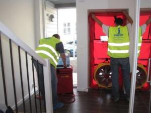

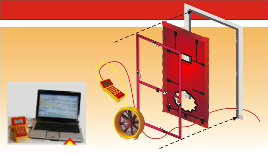

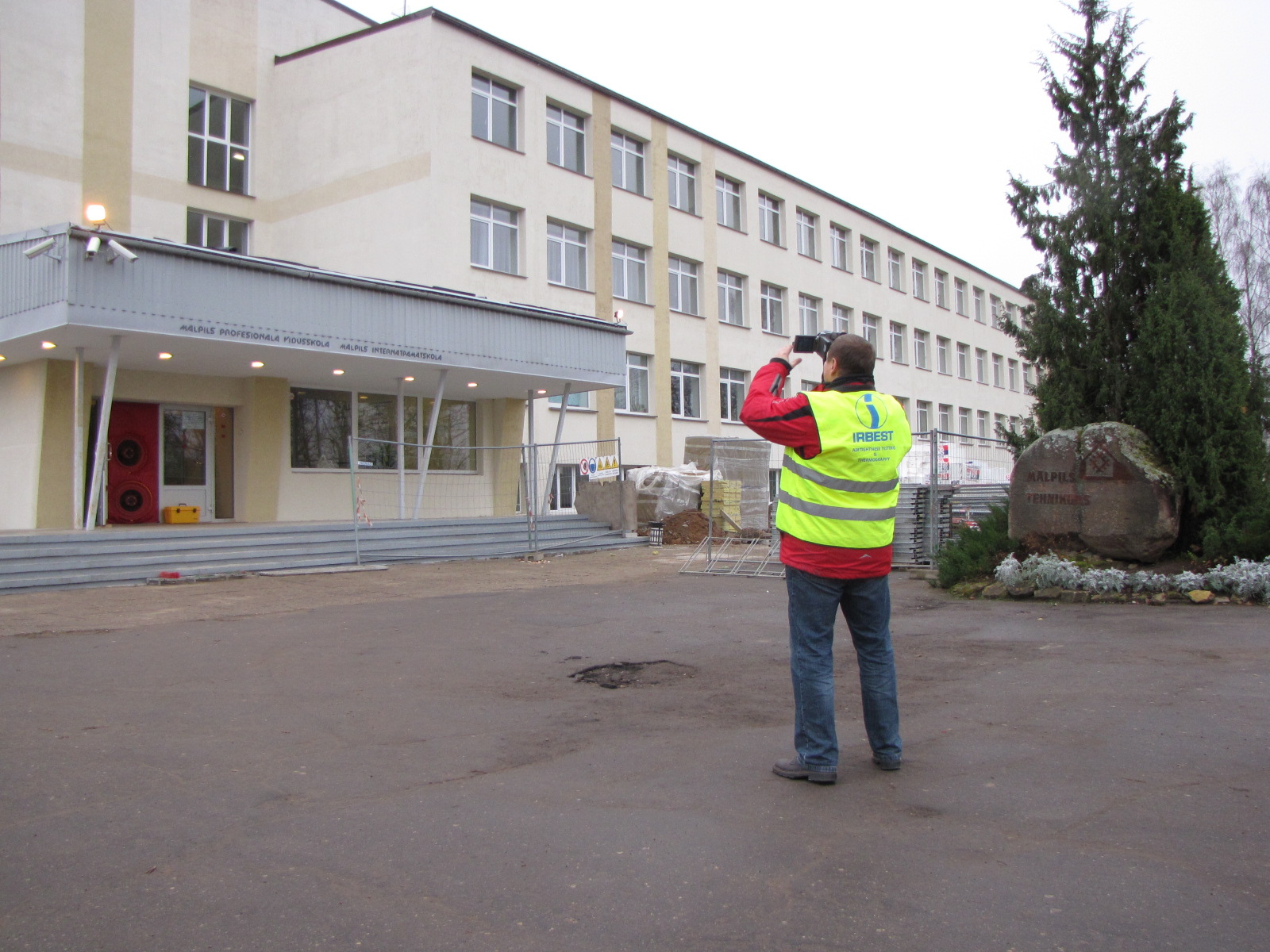

Кстати, о профессиональной технике и экипировке. На фото оператор одет в спецодежду и имеет вид профессионала. Покупая комбинезон, ведь не стоял вопрос о том, чтобы самим сшить или найти самый дешевый вариант? Скорее всего было желание перед клиентом и на фото выглядеть профессионалом. А вот с герметизацией двери есть сомнения. Во-первых у такого метода есть ряд недостатков:
1. время монтажа
2. при рабочих перепадах давления (рекомендуется до 100 Ра) скотч и плёнка могут не выдержать.
3. при применении сильного скотча потом останутся следы на откосах. Клиент скорее всего огорчится, а оператор потратит время на зачистку откосов и восстановление облика профессионала.
4. далеко не всякую поверхность возьмёт скотч.
Намного практичнее использовать для временной герметизации раздвижную раму с резиновыми уплотнителями и воздухонепроницаемую ткань.

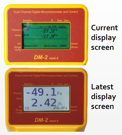

Измерительный тракт - это двухканальный дифференциальный микроманометр (по ГОСТу 31167). Первый канал измеряет разницу давления между улицей и помещением, второй - давление потока воздуха на вентиляторе, которое пропорционально потоку. Диапазон измерения изменяется сменой диафрагм на кожухе вентилятора.
Именно этот коэффициент пропорциональности и является слабым местом продвигаемого вами оборудования: он определяется заводской калибровкой, что не соответствует отечественной практике: вентилятор не является СИ, не в реестре, не поверен и т.п.

В данном случае это то, с помощью чего измеряется расход воздуха. Для Blower Door это калиброванный вентилятор и дифманометр (дифманометр нужно поверить), для меня - система измерения расхода по ГОСТу на аэродинамические испытания, в которую входят только поверенные приборы: до 300 м3,час анемометр, после - дифманометр.

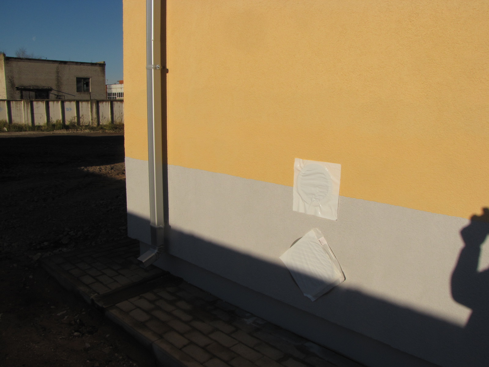

1. время монтажа
Вы лишний раз подтвердили, что практик: т.к. сразу указали действительные недостатки. Впрочем, я и не сомневался.
1. Время сбора система 40 минут, я не знаю, сколько вы собираете, так что сравнивать не с чем.
2. Мы мерили таким образом первый раз, 50 Па держит нормально, на 150-200 однозначно срывает, но это легко преодолеть, я уже прикинул, как.
3. Это проблема. Малярный скотч следов не оставляет, но держит хуже. Впрочем, на металле следы или не остаются, или легко удаляются.
4. У меня сейчас просто мало времени - если будут заказы, я, конечно, сделаю раму.
Что касается спецодежды, - то я давно собираюсь заказывать спецодежду в ателье, но пока ещё н енашёл такого. Мне нужно, чтобы реквизиты были вышиты, а не шелкографированы, ну и ещё несколько особенностей - типа карманы нужного размера на нужных местах, гнёзда для вкладышей, и т.п.

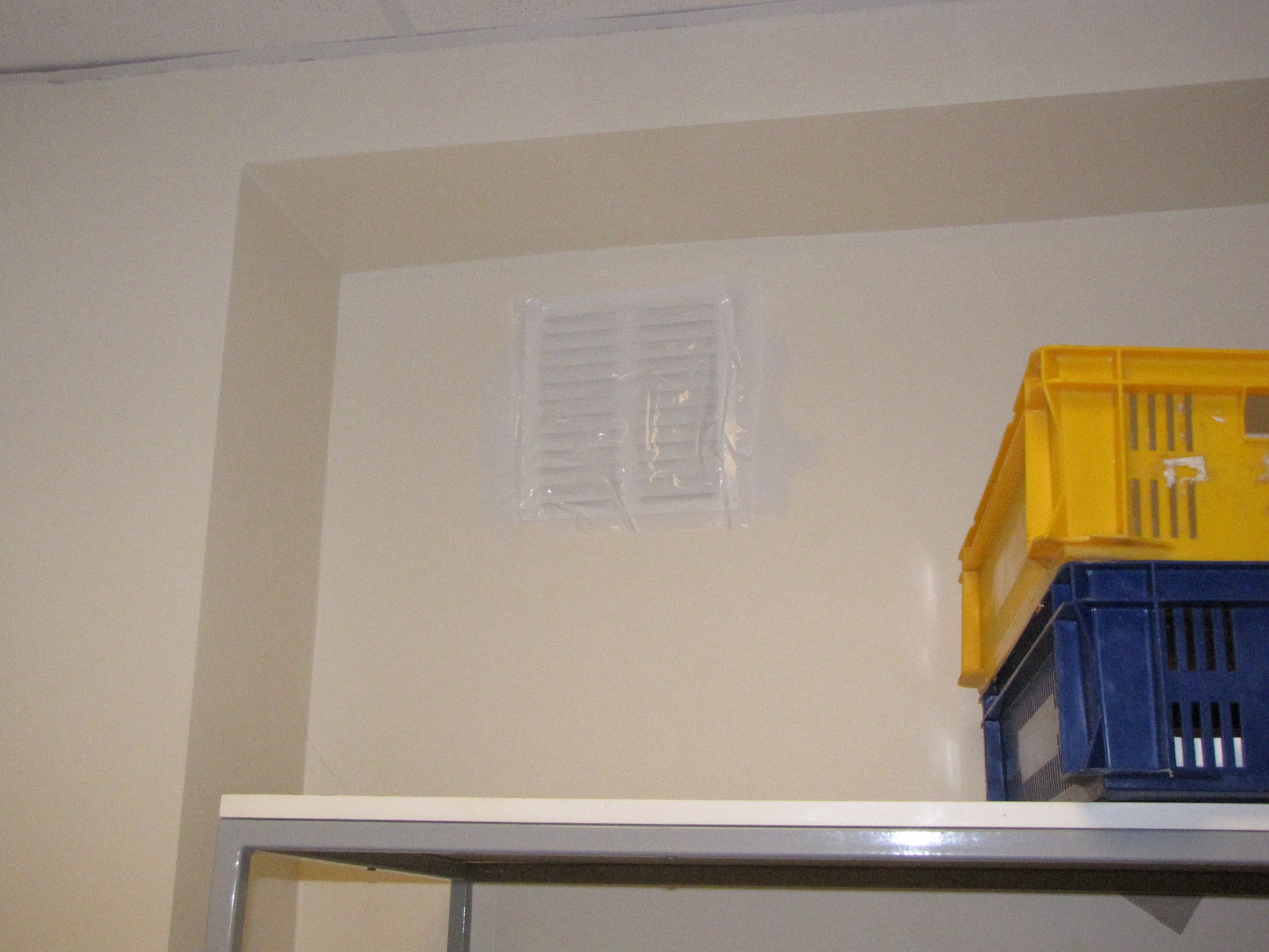

1. система собирается за 10-15 минут. Жесткая панель - за 5-10 минут. Автоматический тест (7 точек в одном направлении - 15-20 минут. Насчёт 200 Ра сомневаюсь, что без рамы можно обойтись. Для теста на 300 Ра я уже обычную ткань не использую.
2. от попытки сделать собственную раму я быстро отказался, так как организация, поиск материалов и время потребуют больше затрат, чем купить серийный экземпляр. В моём случае - это 2-3 теста, т.е. 8 часов работы или один трудоденьsmile.gif.
Зато выглядит в глазах клиента вполне прилично.
3. Малярный скотч хорош для герметизации вентиляции, но лучше применять перфорированную плёнку размером примерно 30х30 см. Ровно отрывается (как туалетная бумага) и лёгким движением руки сразу герметизируется открытие. Опять же, профессионально и быстро. Проводил рассчёты - на скотч ушло примерно столько же денег, но во времени и имидже выйграл. При этом клиенту стоит между прочим сказать, сколько стоит рулон (у нас 50.00 евро без НДС).
4. Если уж оператор одел каску в эксплуатируемой квартире, то можно и жилет с логотипом в гардероб добавить. Да и карман в комбинезоне для рации не помешает. А от бахил у клиента появляются слёзы благодарности, т.к. оператор ни ботинками, ни носками следов не оставляет.

И, если это возможно, опишите, пожалуйста, схему проведения измерения (где расположен вентилятор и датчики давления, как готовилось помещение к тесту, проводилось измерение и как рассчитывался результат. Если это может представлять профессиональную тайну, то можно в личку. Я думаю, что Ваш опыт пригодится всем, кому эта тема интересна. Спасибо.
alem
Цитата(irbest @ 27.11.2011, 16:56) *
Великобритании, а больше в отсутствии причин делать измерения. Неужели, например, в ЦАГИ нет стенда с эталонным потоком 7000-10000 куб.м чтобы поверить систему целиком?
Стоимость установки в Росии примерно 260 т.р. с НДС.
Откалибровать вентилятор я могу сам, без ЦАГИ. Это, как говорил Холмс, элементарно.
Цену ребята узнавали, 440 тыс или около того была.
На первый замер пришлось сделать ряд упрощений, методически опирался на зарубежный стандарт, не помню номер - там хорошо проработан контроль. Метрологическая обработка стандартная, exell, корреляция, стандартная ошибка и т.п. Это не тайна, конечно, но много писанины, а я здорово загружен, пишу в форум в порядке отвлечения от оформления документов. Но если коллеги проявят интерес, то тем, кого знаю по форуму, и вам естественно, могу подробно описать.

Кстати, здание такого размера уже является вентиляционной сетью, и должен появиться перепад давлений внутри здания, что-то не помню, как эта особенность отражена в типовой методике. Да и двух вентиляторов такого размера маловато, на глазок нужно четыре. Справились?
В типовой методике (если речь идёт о ГОСТе) ограничение 500 куб.м.
Хватило двух вентиляторов (28000 куб.м.) и те работали в полсилы. В здании (на предыдущем фото только часть его) установлены новые стеклопакеты и перекрытие последнего этажа железобетонное. Поэтому и причин для беспокойства не было. Ровномерность перепада была обеспечена рамках ISO +/-5 % от перепада давления. Если бы было больше, то поставил бы доп.вентиляторы для компенсации перепада. Все внутренние помещения были открыты, вентиляция загерметизирована. Результат - воздухопроницаемость 1,54 куб.м/кв.м ограждающей конструкции в час. Норматив - 4. Объём здания 16200 куб.м. Подготовка здания 3 часа, тест 40 мин., монтаж-демонтаж и настройка - 1 час. Термография 2 часа.
